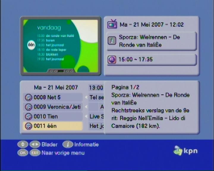

Gast Geplaatst: 21 mei 2007 Geplaatst: 21 mei 2007 Omdat ik het ook nooit gezien had heb ik eens even zitten zappen en de EPG van alle zenders geprobeerd, maar mijn Samsung van KPN geeft de EPG correct weer. Dus het zit inderdaad ingebakken in de Duitse firmware van je ontvanger. <img src="/forums/images/graemlins/wink.gif" alt="" />

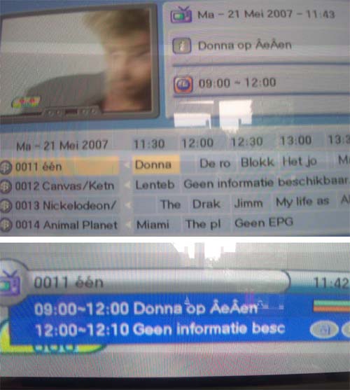

Outta space Geplaatst: 21 mei 2007 Geplaatst: 21 mei 2007 Citaat: Omdat ik het ook nooit gezien had heb ik eens even zitten zappen en de EPG van alle zenders geprobeerd, maar mijn Samsung van KPN geeft de EPG correct weer. Dus het zit inderdaad ingebakken in de Duitse firmware van je ontvanger. <img src="/forums/images/graemlins/wink.gif" alt="" /> Ook al eens 's morgens gekeken naar één: De naam wordt keurig weergegeven, de programmatitel dus niet. En dit is op zo'n singletuner van Samsung. (overigens zonder de nieuwste firmware, maar dat is een ander topic)

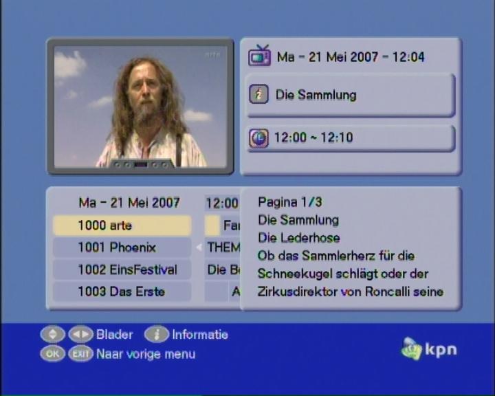

Gast Geplaatst: 21 mei 2007 Geplaatst: 21 mei 2007 Ja klopt zal wel een bug in de firmware zijn, dat zelfde woord kom ik nu ook tegen bij TMF op de tijd van 12-13 bij 10x Gwen Stefanie. Maar het zou leuk zijn als iemand die niet te ver van de Duitse grens woont even kijkt of de Samsung van KPN de Duitse EPG goed weergeeft,ik vrees van niet. <img src="/forums/images/graemlins/xyxthumbs.gif" alt="" />

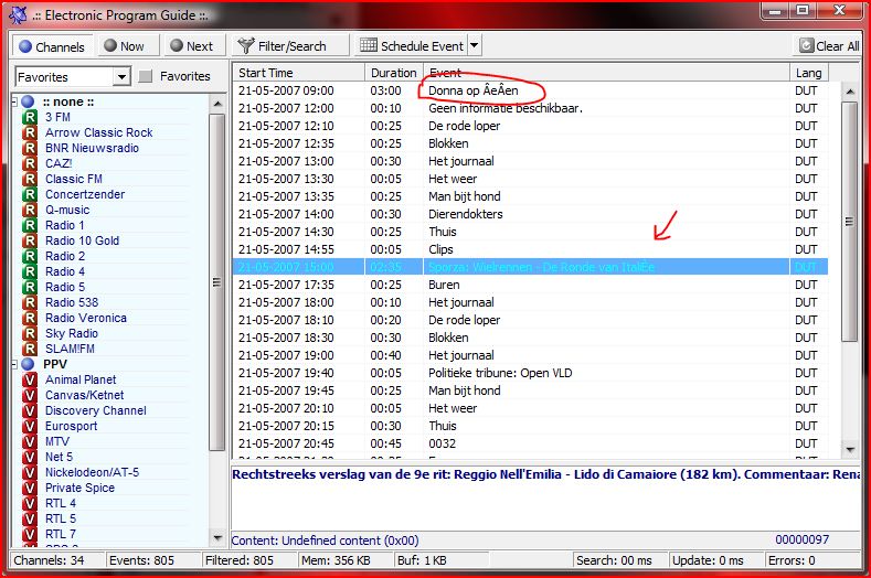

Gast Geplaatst: 21 mei 2007 Geplaatst: 21 mei 2007 Ik heb hier een Samsung SMT-1000T met de laatste OTA software erop. De Nederlandse EPG gebruikt een verkeerde tekenset, terwijl de Duitse EPG de exotische tekens wel juist laat zien. De Nederlandse EPG:
Gast Geplaatst: 21 mei 2007 Geplaatst: 21 mei 2007 Kijk, dat is nu precies wat ik bedoel. Dus de officiële apparatuur van Digitenne (Samsung in dit geval) heeft het verschijnsel ook. Dan gaat dat argument van een fout in de firmware lijkt mij niet meer op. Dan is het toch een kwestie van normering en wijze van uitzenden. Maar misschien kunnen anderen, bijvoorbeeld met een Topfield, ook eens een proef doen?
