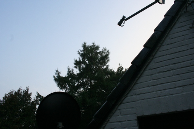

usefullaliman Geplaatst: 21 mei 2007 Geplaatst: 21 mei 2007 ik heb met succes mijn channelmaster 120cm geinstalleer met oost/west/ noord/zuid tracker. ik heb nu een probleempje met de MTI AP82-XT2N inc met de channelmaster. als ik de lnb er op monteer dan heb ik op turksat op frequentie 12652/22500/h horizontaal maar ongeveer 62tot 65 % signaal ook dit is het geval met frequentie van c+ ned op frequentie 12515/22000/h. doe ik de invacom lnb er op dan heb ik op astra/turksat 96 tot 99% signaal. de MTI AP82-XT2N had op de jonsa 120 zowel op astra en turksat zeer goede ontvangst(SIGNAAL). met de mti lnb had ik met de jonsa 120 cm op nilesat 7w 255 zenders zowel horizontaal als verticaal. en nu inc met de invacom met de channelmaster 120 heb ik nu op nilesat 7w 278 zenders(h/v). maar ik wil dat ik de mti lnb inc met de channelmaster kan gebruiken vindt het wel vreemd mischien de lnb iets verdraaien? heb een satlook nit tot mijn beschikking of iemands een idee? ik zal de fotos er bij plaatsen. "We ride together, we die together. Bad boys for life."

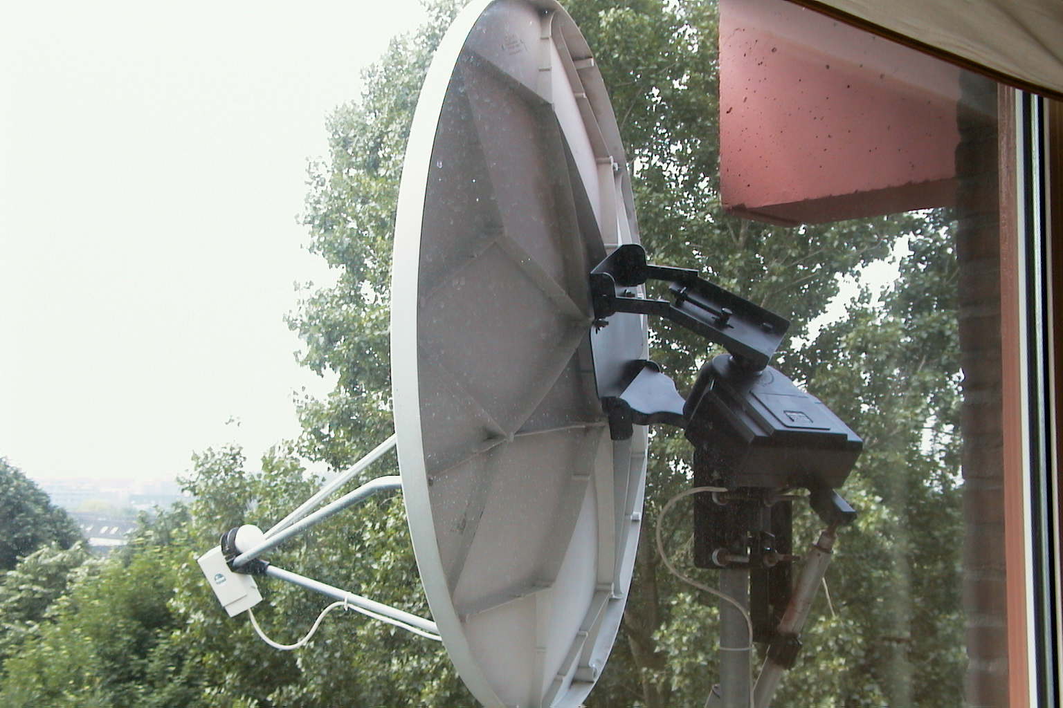

usefullaliman Geplaatst: 25 mei 2007 Auteur Geplaatst: 25 mei 2007 Citaat: Citaat: ik zal de fotos er bij plaatsen. @usefullaliman, Ik zie geen foto's <img src="/forums/images/graemlins/confused.gif" alt="" /> Met vriendelijke groeten <img src="/forums/images/graemlins/wink.gif" alt="" /> sattaz hier dan de foto's van mijn schotel,de supertrack 1224 zag er een beetje roestig er uit,roest verwijdert in de grond verf gezet en op nieuw gespoten,en zie de resultaat. "We ride together, we die together. Bad boys for life."

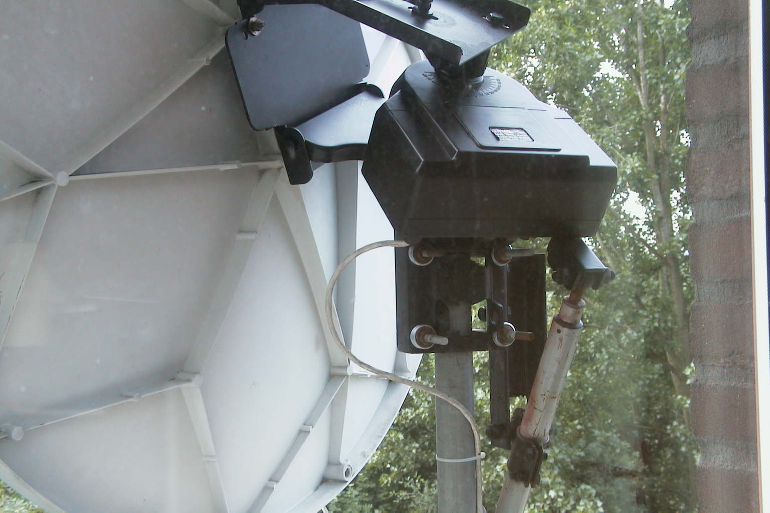

usefullaliman Geplaatst: 25 mei 2007 Auteur Geplaatst: 25 mei 2007 en hier de supertrack 1224 el met noord/zuid tracking "We ride together, we die together. Bad boys for life."

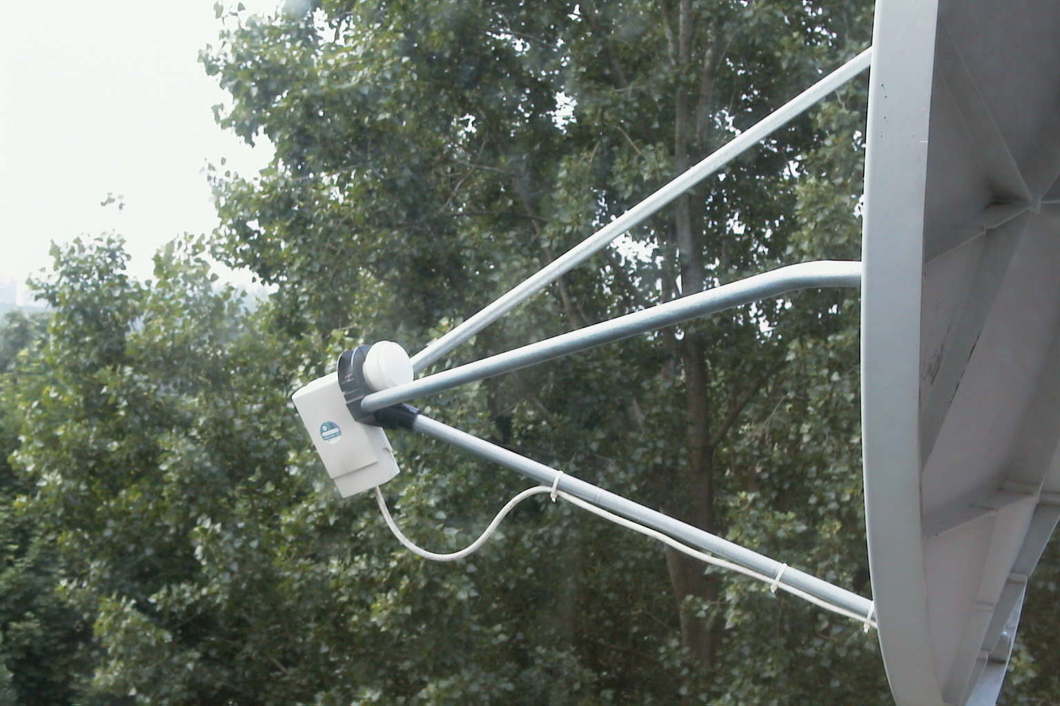

usefullaliman Geplaatst: 25 mei 2007 Auteur Geplaatst: 25 mei 2007 en de foto van de mti twin lnb "We ride together, we die together. Bad boys for life."

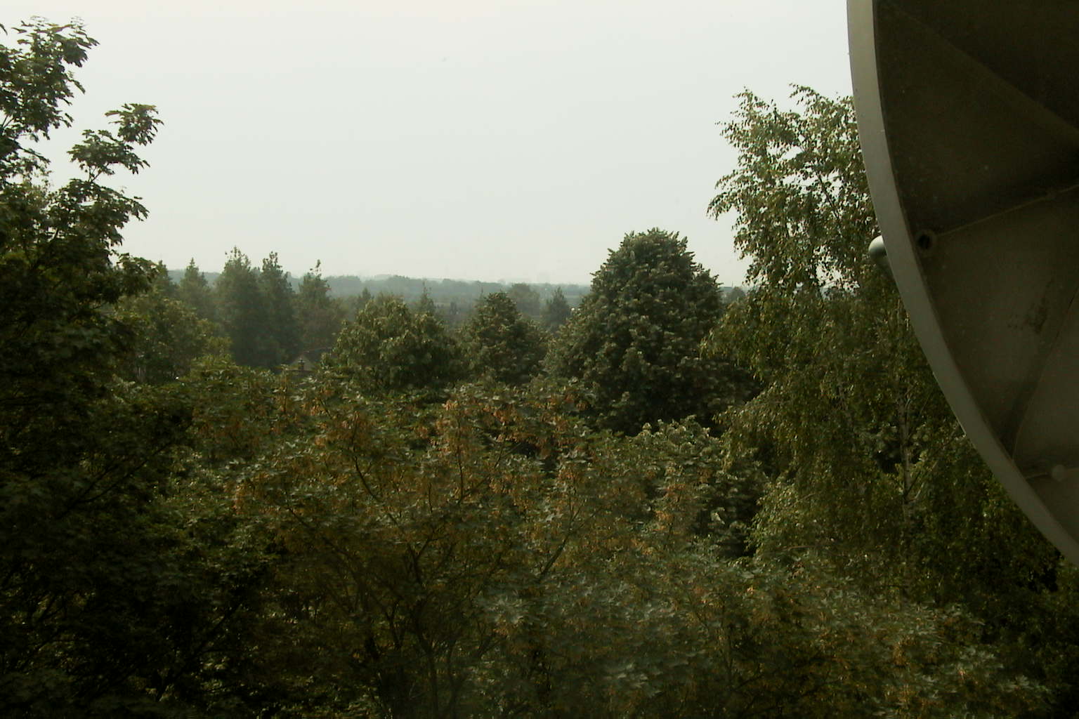

usefullaliman Geplaatst: 25 mei 2007 Auteur Geplaatst: 25 mei 2007 en een stukje groen uit ede gelderland,mischien dat dat beetje bladeren (takken)bij mij op bepaalde zenders van de east beam van turksat 42.0 blokt? op star tv zeker geen last van. oja deze schotel heb ik toen in groningen opgehaald,en de elevatie zou iets anders zijn dan hier in ede,maar dat is makkelijk bij te stellen d.m.v. de motor omhoog/omlaag te bewegen. maar toch heb ik niet voldoende signaal op astra 19.2 zou toch verwachten dat die juist heel hard binnen zou moeten komen. ik neem aan dat alles goed staat (azimuth/elevatie) "We ride together, we die together. Bad boys for life."
Gast Geplaatst: 25 mei 2007 Geplaatst: 25 mei 2007 Moeilijk te zien maar als de schotel nu op 42 oost staat lijkt het mij niet. Merk je wel bij veel wind, als er grote fluctuaties in het signaal zijn dan zijn het de takke takken. Astra 19 oost kan wel door de boom rechts op een van de foto's gedempt worden. 16 oost en HB wel OK? Door een grote larix heb ik geen ontvangs tussen HB en Thor.
usefullaliman Geplaatst: 25 mei 2007 Auteur Geplaatst: 25 mei 2007 inderdaad de schotel staat nu op turksat ,en bij de verticale zenders heb ik geen last van komen hier sterk binnen(kon de east beam niet testen had er eerst een andere schotel er op staan) "We ride together, we die together. Bad boys for life."
Gast Geplaatst: 25 mei 2007 Geplaatst: 25 mei 2007 Bij bladeren heb je geen verschil tussen H en V wel kan het zijn dat een bepaalde polariteit gewoon wat zwakker is en dan meer last van demping heeft.
