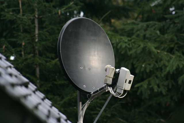

Gast Geplaatst: 25 mei 2007 Geplaatst: 25 mei 2007 Is best te doen. Voldoende regen reserve. Dit is mijn 60cm schoteltje (SIelectroncs uit een Duitse supermarkt) waar ik al het overtollige dat ik nog had ingestopt heb. Sats zijn Astra 2, Astra 1 en Hotbird. Alleen het plastic armpje leek mij niet geheel geschikt voor het gewicht van 1 quad en twee twins (1,5 kg met kabels erbij).Een enkele keer uitval als er een enorme onweersbui in het pad tussen sat en schotel zit. Dan klagen ze op dit board over zenderuitval met veel grotere schotels.
Gast Geplaatst: 25 mei 2007 Geplaatst: 25 mei 2007 Ziet er mooi uit. Wat voor LNB's gebruik jij? Zijn dat extra smalle of passen er ook gewone voor de schotel?
Koppie1 Geplaatst: 25 mei 2007 Geplaatst: 25 mei 2007 @sjaak: Technisat kon het zelfs met een 45 cm schoteltje. Natuurlijk kan het beter, maar een keertje uitval is niet voor iedereen onoverkomenlijk. Belangrijk in zo'n setup is dat er even tijd aan het afstellen wordt besteed. Meestal is er wel de mogelijkheid om er nog net ff die paar procentjes extra uit te trekken, en dan wordt de ontvangstkwaliteit vergelijkbaar met een grotere schotel waar dit niet is gebeurt.

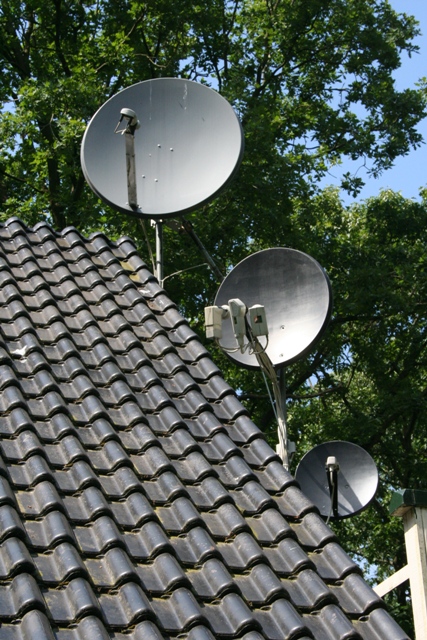

Gast Geplaatst: 25 mei 2007 Geplaatst: 25 mei 2007 Alleen de middelste , een ALPS quad is een narrow feed. Voor astra 1 en 2 en HB kunnen gewonen koppen. Voor Astra 1 en 3 zou ik narrowfeeds nemen. Voor de kinderen gebruik ik nog een antieke Amstrad 35 cm voor astra 2. Goed uitgericht hier ook nauwelijks uitval bij gewone regen. Storbui geeft op de zwakkere transponders uitval BBC en ITV houden het altijd het langst vol met de Nokia MM9800. Wordt wel een beetje vol op het dak
