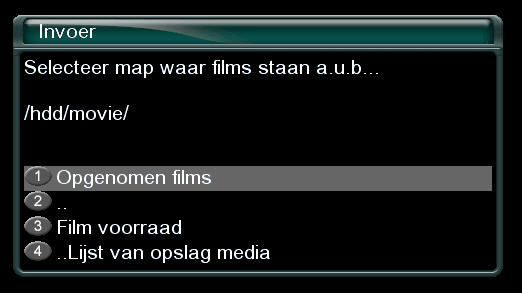

Happy2000 Geplaatst: 28 mei 2007 Geplaatst: 28 mei 2007 Op het dreambox forum stond een item om supmappen onder je video knop te krijgen, ook kun je nu je video lijst op verschillende manieren laten zien. Ik heb deze py bestanden nog een beetje aangepast. Ik heb het getest met de laatste ronaldd image en werkt goed. 1 regel voor een opname 2 regels voor een opnames Door op menu te drukken in de video lijst Door 2x te drukken op de video knop Ben ook nog even bezig geweest met de skin hi Alle screenshots komen van de ronaldd image, plaatjes kunnen afwijken dan jullie hebben omdat ik zelf veel heb aangepast. VU+ Ultimo 4K - DVB-C FBC - DVB-S FBC Tuners - VTI Image. Dreambox 8000HD PVR - 2x DVB-C 2x DVB-S Tuners - OpenATV, Image.Multi Focus Dish E85, 28,2E - 23,5E - 19,2E - 13E - 9E

Neptunus Geplaatst: 28 mei 2007 Geplaatst: 28 mei 2007 Ik heb de aanpassingen geprobeerd met de Gemini image, werkt goed behalve de bestanden op één lijn, maar dat komt doordat de door mij gebruikte skin lijnen heeft in de bestandsmode. Ik ben er wel blij mee omdat het overzichterlijker wordt bij veel bestanden. Die aanpassing van het menu zie ik niet maar dat is niet erg. Verder zie ik in de voorbeelden "rename" staan, dit is iets wat ik altijd gemist heb met de 7025 alleen die zie ik ook niet staan. Thnx Reinder! <img src="/forums/images/graemlins/xyxthumbs.gif" alt="" /> Dreambox 8000 & VU+ Duo Synology DS201 NASITV van KPN + digitenne LG55B6V Oled TV
Laverda Geplaatst: 29 mei 2007 Geplaatst: 29 mei 2007 Citaat: Op het dreambox forum stond een item om supmappen onder je video knop te krijgen, ook kun je nu je video lijst op verschillende manieren laten zien. Ik heb deze py bestanden nog een beetje aangepast. Ik heb het getest met de laatste ronaldd image en werkt goed. 1 regel voor een opname 2 regels voor een opnames Door op menu te drukken in de video lijst Door 2x te drukken op de video knop Ben ook nog even bezig geweest met de skin hi Alle screenshots komen van de ronaldd image, plaatjes kunnen afwijken dan jullie hebben omdat ik zelf veel heb aangepast. Hallo Reinder Je hebt in het film menu de regel "rename.." staan, mooie optie zou je de andere menu's ook kunnen posten, vooral het hoofdmenu met "Timer menu" bovenaan lijkt me een meer logische volgorde. Dat je met het menu "INVOER" direct naar de map films kunt is een mooie optie. in tegenstelling tot de mediaplayer kun je nu gewoon spoelen en springen in een film. (zet dvd's om met vlc en bak de ondertitels er direct in, ts bestanden plaats ik dan in de map films. werkt nu perfect. Alleen ontbreekt bij mij de mogelijkheid direct naar de map films te gaan (in 1 stap) gr, kees Vu+ Solo2 met CIFS op QNAP NAS in woonkamer Vu+ Solo2 met CIFS op QNAP NAS in slaapkamer

Happy2000 Geplaatst: 30 mei 2007 Auteur Geplaatst: 30 mei 2007 Citaat: Hallo Reinder Je hebt in het film menu de regel "rename.." staan, mooie optie zou je de andere menu's ook kunnen posten, vooral het hoofdmenu met "Timer menu" bovenaan lijkt me een meer logische volgorde. Dat je met het menu "INVOER" direct naar de map films kunt is een mooie optie. in tegenstelling tot de mediaplayer kun je nu gewoon spoelen en springen in een film. (zet dvd's om met vlc en bak de ondertitels er direct in, ts bestanden plaats ik dan in de map films. werkt nu perfect. Alleen ontbreekt bij mij de mogelijkheid direct naar de map films te gaan (in 1 stap) gr, kees In de bijlage staat het bestand voor het hoofdmenu, je kunt dit heel makkelijk zelf ook wijzigen vergelijk deze maar eens met je eigen bestand. Als je de map films maakt in de map hdd/movie kun je hem direct benaderen. Citaat: ...en kun je ook de hele skin posten met de icoontjes in de hoodmenu want in de Ronalldd image staan die er niet in. Hiermee ben ik nog niet klaar, ik zal het later als alles klaar is het wel posten. Dit kan wel even duren want heb weinig tijd momenteel. In de bijlage staat voor de geïnteresseerden een ipkg waarmee je de bestanden kunt hernoemen (met dank aan gutemine). VU+ Ultimo 4K - DVB-C FBC - DVB-S FBC Tuners - VTI Image. Dreambox 8000HD PVR - 2x DVB-C 2x DVB-S Tuners - OpenATV, Image.Multi Focus Dish E85, 28,2E - 23,5E - 19,2E - 13E - 9E
