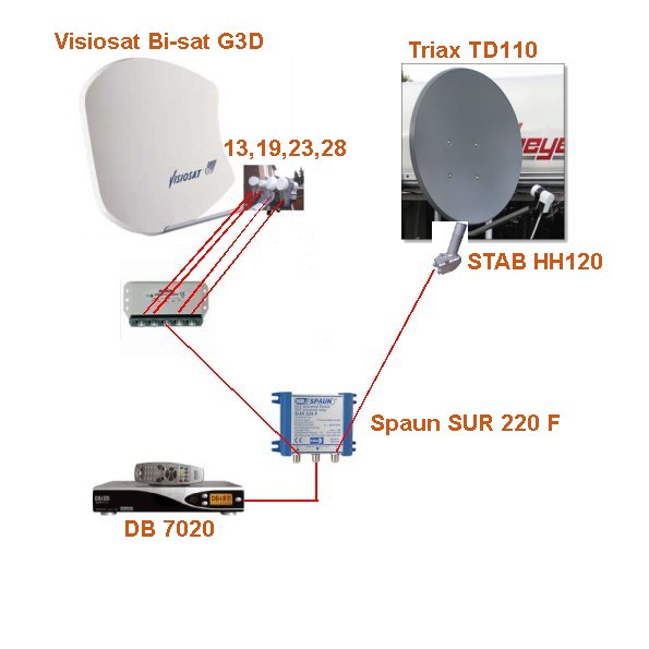

tripontin Geplaatst: 12 juni 2007 Geplaatst: 12 juni 2007 Hello, Mijn vraag komt dicht in de buurt van de onlangs gestelde vraag van Darth_Vader Klik Nu, ik heb de volgende vraag: Is het soms mogelijk om een Draaibare schotel te combineren met een Wave Frontier T55 met 8 LNB's en dit op een Dreambox 7020? Dit in combinatie met een DiSEqc switch 8/1 en een SPAUN SUR 220 Uncommited switch 2/1. Zoals reeds in een mooie schets van wilhelm (zie bijlage) alles duidelijk werd gemaakt van een soortgelijke configuratie. Als je het niet erg vindt dat ik even jou voorbeeldje neem? (@ wilhelm) Zou ik de Visiosat Bi-sat G3D met 4 LNB koppen willen vervangen door een Wave Frontier T55 met 8 LNB koppen. Is dit mogelijk op een Dreambox 7020 Si? Als ik het goed begrijp is het dan ongeveer hetzelfde als in de de post van wilhelm. Alleen hier werden maar 4 vaste LNB's (Astra 1, 2, 3 en HB) gebruikt en de rest van de andere satellieten op de draaibare schotel. De draaibare schotel kreeg LNB 0 en de andere 4 satellieten (Astra 1, 2, 3 en HB) de posities 1, 2, 3 en 4 in de DB 7020 instellingen. In mijn configuratie word het dan de Draaibare schotel op LNB 0 en de andere 8 satellieten op posities van 1 t/m 8. (Bv.: Astra 19,2°E op 1 en Astra 23,5°E op 2 en Astra 28,5°E op 3 en HB 13°E op 4 en Sirius 5°E op 5 en Thor 1°W op 6 ...) Voor de instellingen van de DB 7020 heb je de DiSEqc-parameter A/A, A/B, B/A, B/B voor 4 LNB's, lukt dit ook voor 8 LNB's. Zijn er dan nog meerdere DiSEqc-parameters? Is er soms iemand met een soortgelijke opstelling, en eventuele instellingen voor de Dreambox 7020. Alvast bedankt voor jullie antwoorden. Mvg. Tripontin <img src="/forums/images/graemlins/xyxthumbs.gif" alt="" />
tripontin Geplaatst: 12 juni 2007 Auteur Geplaatst: 12 juni 2007 Hello, Heb ondertussen gevonden wat ik zocht, ik had blijkbaar nog niet ver genoeg gezocht, maar ja een beetje normaal ook tussen de duizenden berichten hier ge-post. Ik heb alleen nog een enkele kleine vraag, of er iemand al dan niet met een eventuele dezelfde configuratie de instellingen voor de DB 7020 eventjes kan posten. Zoals ik al vermeld heb hierboven weet ik ze voor 4 LNB's, maar voor met meer dan 4 LNB's had ik toch nog graag een zetje in de juiste richting gekregen. Alvast bedankt voor jullie antwoorden, en mijn excuses om een bijna dubbel van een bestaande post op jullie af te vuren. Mvg. Tripontin <img src="/forums/images/graemlins/xyxthumbs.gif" alt="" />

tripontin Geplaatst: 20 juni 2007 Auteur Geplaatst: 20 juni 2007 Hey gerard0610, Ik heb de volgende configuratie: 1 draaibare schotel + 2 x Triax 88 met 2 x DiSEqc 4/1 switches (SPAUN SAR 411 x 2). De coax van de draaibare schotel gaat naar een SPAUN SUR 420 Uncommitted 4/1, hier komen de twee coax kabels van de 2 DiSEqc switches 4/1 van de 2 Triax-en 88 ook in samen. Van de SPAUN SUR 420 Uncommitted 4/1 gaat dan 1 coax kabel naar mijn DB 7020. Dit werkt perfect. Hier kan je wat info vinden i.v.m DiSEqc switch 8/1: Vantage switch 8/1 op DB <klik> Instelling Vantage 8/1 switch <klik> Succes. Mvg. Tripontin <img src="/forums/images/graemlins/xyxthumbs.gif" alt="" />
tripontin Geplaatst: 20 juni 2007 Auteur Geplaatst: 20 juni 2007 Hey, Op LNB 0 heb ik de satellieten van mijn draaibare schotel staan en dan verder LNB 1 - 8 de satellieten van de vaste schotel(s) (naar keuze). Moet je hier maar eens gaan kijken: Draaibare en vaste schotel combineren <klik> Draaibaar + meer als 4 vast op Dreambox <klik> Succes. Mvg. Tripontin <img src="/forums/images/graemlins/xyxthumbs.gif" alt="" />
