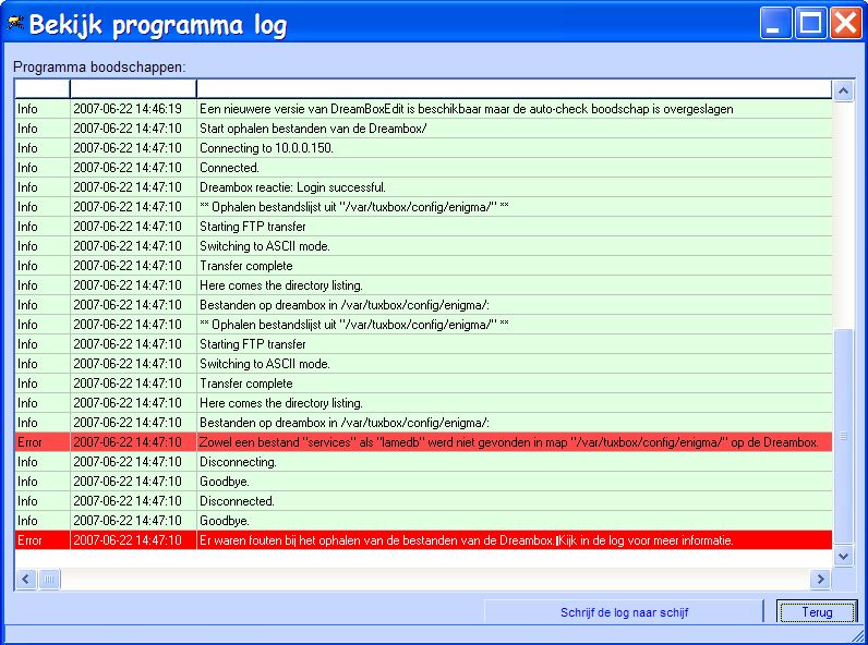

Gerard 76 Geplaatst: 22 juni 2007 Geplaatst: 22 juni 2007 Hallo, Ik wil de zenderlijst aanpassen,en dus op de pc zetten. Maar ik krijg deze logvermelding te zien. Iemand een idee waar 't misgaat en hoe ik het verhelpen kan?
Happy2000 Geplaatst: 22 juni 2007 Geplaatst: 22 juni 2007 De map waar hij het vandaan wil halen klopt al niet "/var/tuxbox/config/enigma/ het moet zijn /etc/enigma2/ Heb je wel aangegeven dat je met een 7025 werkt (daar werk je toch mee). VU+ Ultimo 4K - DVB-C FBC - DVB-S FBC Tuners - VTI Image. Dreambox 8000HD PVR - 2x DVB-C 2x DVB-S Tuners - OpenATV, Image.Multi Focus Dish E85, 28,2E - 23,5E - 19,2E - 13E - 9E
Gerard 76 Geplaatst: 22 juni 2007 Auteur Geplaatst: 22 juni 2007 Deze lijst heb ik via mijn Ronaldd image gedownload. Het is de sattaz lijst. Deze wordt toch automatisch in de goeie map gezet? Dit gaat allemaal vanzelf.

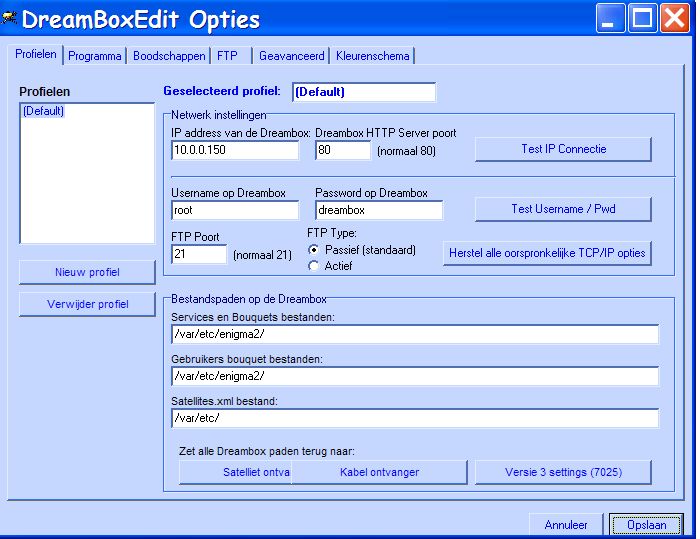

rongogo Geplaatst: 22 juni 2007 Geplaatst: 22 juni 2007 Draait je ronald image dan op xp :-) lol Ik zie toch exht dat je met dreambox edit werkt, en dat je daar het foute pad hebt staan naar de settings bestanden. grtzz RGG
Gerard 76 Geplaatst: 22 juni 2007 Auteur Geplaatst: 22 juni 2007 Citaat: Draait je ronald image dan op xp :-) lol Ik zie toch exht dat je met dreambox edit werkt, en dat je daar het foute pad hebt staan naar de settings bestanden. grtzz RGG Kijk,ik ben een newbie met deze linuxbakken hoor... <img src="/forums/images/graemlins/tongue.gif" alt="" /> Maar even serieus,die lijst heb ik via de downloads in het menu van de ontvanger gedownload. Gaat dat dan niet automatisch naar de goeie map?
Happy2000 Geplaatst: 22 juni 2007 Geplaatst: 22 juni 2007 Ja dan horen ze in de map /etc/enigma2/ te komen. Kijk eens met een ftp programma als ze daar staan, neem aan van wel omdat je die lijst toch nu in de db gebruikt? VU+ Ultimo 4K - DVB-C FBC - DVB-S FBC Tuners - VTI Image. Dreambox 8000HD PVR - 2x DVB-C 2x DVB-S Tuners - OpenATV, Image.Multi Focus Dish E85, 28,2E - 23,5E - 19,2E - 13E - 9E
Gerard 76 Geplaatst: 22 juni 2007 Auteur Geplaatst: 22 juni 2007 dit zijn de mappen waar ze in staan...
