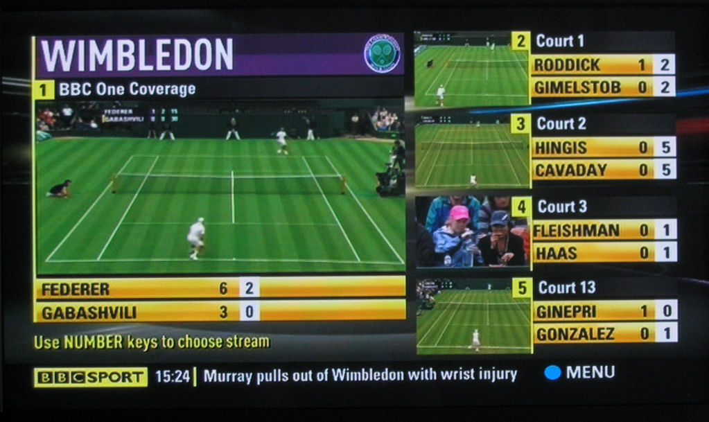

D.Quijote Geplaatst: 25 juni 2007 Geplaatst: 25 juni 2007 Hier nog even een screenshotje van vanmiddag. Salu2, D.Quijote M7 sat 801, Amiko HD 8155 en HD 8165 + combo
