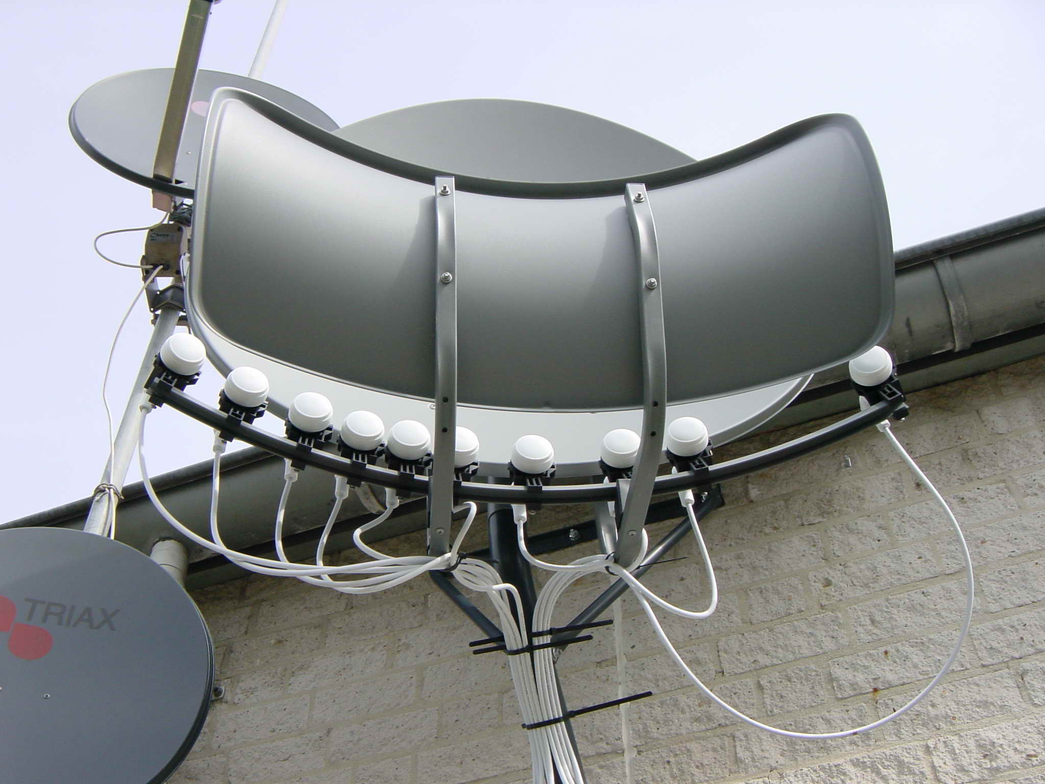

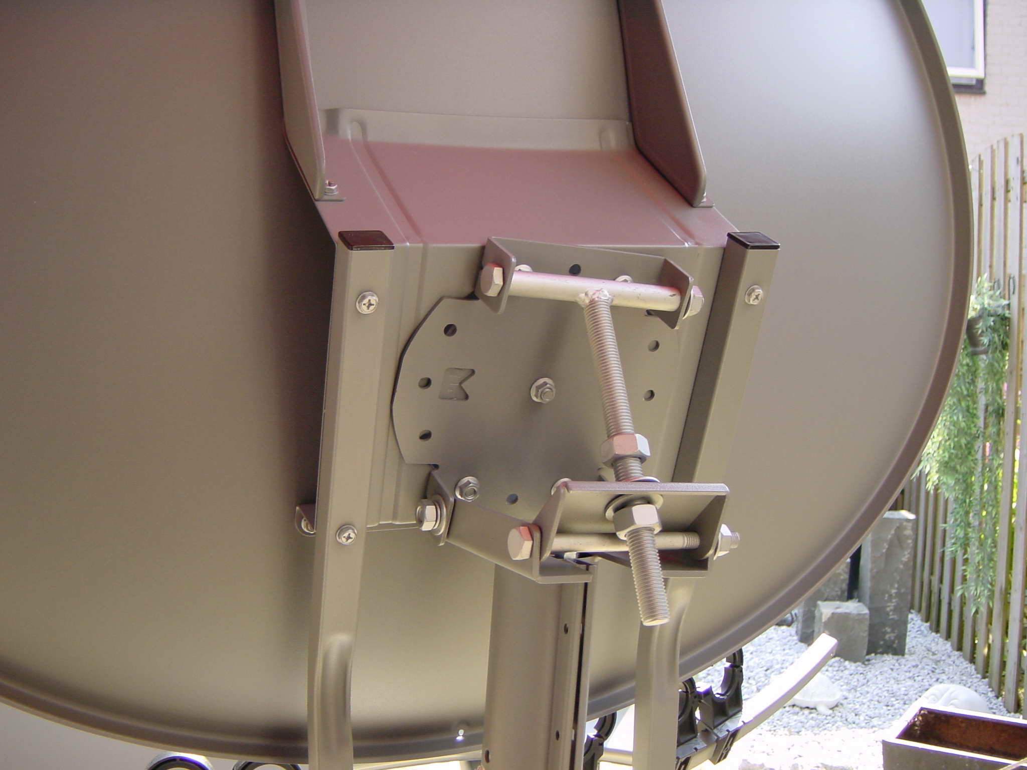

Henksat Geplaatst: 2 juli 2007 Geplaatst: 2 juli 2007 Vierde tip: Zie mijn foto`s. Op eentje zie je de draaihoek van de Wave: enkele graden tegen de wijzers van de klok in. Op de andere foto alle LNB`s vanaf 28.2 t/m 15 West (De laatste LNB rechts is inmiddels naar het midden geschoven. De middelste LNB is Sirius, exact in het midden op de rail. Oh ja, mijn SNR waardes liggen overal tussen de 92 en 97% op een Dreambox 7020 met Alps tuner. <img src="/forums/images/graemlins/grin.gif" alt="" /> Dreambox 8000HD, Xtrend et5000 & et9000, Qnap 209-II Pro 2Tb,Wavefrontier T 90,Stab HH120 Triax 78 cm, Triax 78 cm CDS Duo LNB Member of the PLi team
Henksat Geplaatst: 2 juli 2007 Geplaatst: 2 juli 2007 Foto 2 Dreambox 8000HD, Xtrend et5000 & et9000, Qnap 209-II Pro 2Tb,Wavefrontier T 90,Stab HH120 Triax 78 cm, Triax 78 cm CDS Duo LNB Member of the PLi team
