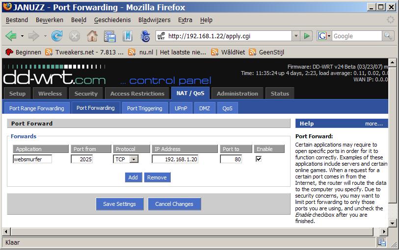

ik weet niet welke firmware je gebruikt, maar als je die van dd-wrt (www.dd-wrt.com) gebruikt kun je bij het tabje NAT/QOS --> portforwarding instellen wat jij wilt. zie screenshot waar ik een voorbeeld heb gemaakt van een webserver die luisterd op poort 2025 (extern) en dit forward naar poort 80 (intern) naar ipadres van de webserver intern.
