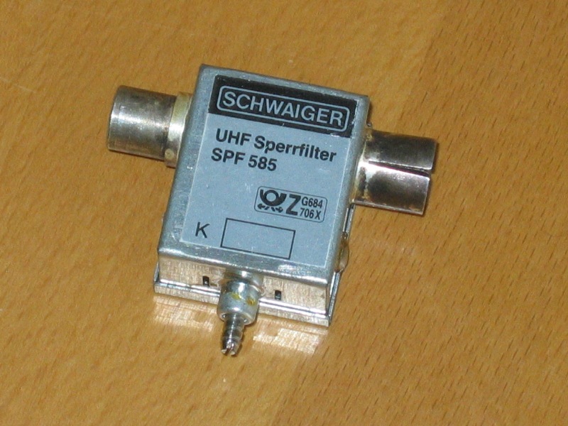

Beukenoot. Geplaatst: 13 juli 2007 Geplaatst: 13 juli 2007 Citaat: Ik moet Sjaak nu echt tegenspreken. Je kunt antennes best aan elkaar koppelen. Je moet er voor zorgen dat de ontvanger altijd 75 ohm blijft "zien". En mocht er een storend signaal komen van één van de antennes, dan gewoon een sperfilter voor dat kanaal er in. die zijn gewoon te koop en afstembaar op één enkel kanaal in de UHF band. Wil je meer kanalen sperren, dan zet je er meer achter elkaar. Die dingen zijn zeer selektief. Ik heb er nog wel een liggen. Bij DVB-t zijn reflekties juist gewenst. Bij analoge TV lag dat allemaal wat anders. Jaren geleden kon ik de AFN ontvangen in Frankfurt op UHF kanaal 21. Op kanaal 22 zat de HR en gaf veel storing op de AFN. Ik heb het sperfilter op kanaal 22 afgeregeld en het probleem was opgelost. Sjaak ziet het uit het oogpunt van een zendamateur. Die zien dat anders. <img src="/forums/images/graemlins/grin.gif" alt="" /> Kijk jongens dit antwoord begint er op te lijken. Vroeger was bij analoge ontvangst het probleem dat de sper filter gewoon lc na de versterker kwam.Het signaal was nog dermate hoog dat ondanks de sper het signaal nog redelijk doorkwam en dus storing. Op een kanaal 4 antenne ontving je gewoon redelijk kan 27 lopik het koppel filter haalde dit verschijnsel eruit UHF VHF ingang simpel toch. Met een modulator een kanaal onder drukken is wel ruim gedacht ik noemt het weg drukkken zoals de piraten op de kabel dat deden. Suc6
Gast Geplaatst: 14 juli 2007 Geplaatst: 14 juli 2007 Deze is afstembaar van K21 tot K69 Zo ziet zo´n sper-filter er uit:
Gast Geplaatst: 14 juli 2007 Geplaatst: 14 juli 2007 Ik heb geen meetgegevens. Het ding heb ik destijds aangeschaft om de ontvangst van de AFN te verbeteren. Die zender staat in Wiesbaden. En ik had er zo´n enorm lange UHF Yagie op uitgericht ook nog met een flinke versterker erachter. Maar wat ik ook probeerde en hoe ik ook aan die antenne draaide, er zat altijd moiré in het beeld. Dat kwam door sterke storing van kanaal 22 Hessischer Rundfunk. Die overstuurde zelfs die versterker. Maar zonder versterker was het beeld al helemaal niet om naar te kijken, zeker niet in NTSC. Toen kwam ik op het idee om kanaal 22 te onderdrukken. Sperfilter erin (voor de versterker natuurlijk) en ik heb het op minimale moiré op kanaal 21 afgeregeld. Het resultaat was verbluffend mooi plaatje op AFN en de HR was zo goed als verdwenen. Bij mij woonden toen veel US militairen in de straat en wilden allemaal een aansluiting. Dus ik was flink aan de gang met kabels leggen. Maar als dank kreeg ik altijd belastingvrije whiskey uit de PX. <img src="/forums/images/graemlins/grin.gif" alt="" /> En ik kon altijd de nieuwste aflevering van Dallas zien...! <img src="/forums/images/graemlins/grin.gif" alt="" />

W3ird_N3rd Geplaatst: 18 juli 2007 Geplaatst: 18 juli 2007 Ik heb het sperfilter ontvangen svetik, doet precies wat ik wil! Dus wil je 2 antennes koppelen, geen probleem.. Met sperfilters. Kanaal 56 van de verticale antenne gehaald en nu kan ik tegelijk La Deux en Nederland 1 kijken. Ik merk wel dat de publieke mux uit Goes het zwaar heeft gekregen, ik weet niet zeker of dit door het sperfilter komt (kanaal 54 zit natuurlijk wel dicht bij 56). De kwaliteit is niet bijzonder laag volgens de ontvanger, maar toch werkt het niet helemaal goed meer. Idealiter zou ik wat extra sperfilters moeten gebruiken zodat ik de Digitenne kanalen van de horizontale antenne weg kan halen, dat zou schelen, dan werkt ook Omroep Zeeland weer. Is zo'n sperfilter eigenlijk duur, nieuw? Ik heb er even naar gekeken en van binnen ziet het er niet duur uit, maar misschien zitten er edelmetalen in oid. Ik kan in ieder geval niet verklaren dat zoiets handigs vrijwel nergens te koop is. Iig bedankt svetik! <img src="/forums/images/graemlins/laugh.gif" alt="" /> Visiosat Bisat 19,2/23,5/28,2, Triax 54cm Hotbird, Spaun/Maximum/Axing/Satconn switches

W3ird_N3rd Geplaatst: 20 juli 2007 Geplaatst: 20 juli 2007 Groots vermaak dit topic, ik doe alles fout <img src="/forums/images/graemlins/wink.gif" alt="" />. Nee, na de versterker. Het sperfilter verzwakt alle signalen een beetje, al was het maar door de twee coaxaansluitingen (teveel overgangen). Doe je dat bij een onversterkt signaal dan blijft er relatief weinig over. Na de versterker kost deze verzwakking alleen een beetje signaalsterkte. Ik zal het resultaat nog wel laten weten als ik meer sperfilters heb, wat zeg je dan als het dan perfect werkt Sjaak? <img src="/forums/images/graemlins/wink.gif" alt="" /> Visiosat Bisat 19,2/23,5/28,2, Triax 54cm Hotbird, Spaun/Maximum/Axing/Satconn switches
Gast Geplaatst: 23 juli 2007 Geplaatst: 23 juli 2007 Het maakt niets uit of je het filter voor of na een versterker zet, qua demping van het filter, het filter wordt er niet breder van. Dus zet je hem na de versterker om het totale ruisgetal niet omlaag te halen. Als het filter 15 dB dempt dempt die het signaal ook 15 dB na de versterker, alleen heb je dan geen last dat de doorgangsdemping het totale ruisgetal verslechterd. Correct me if I am wrong.
