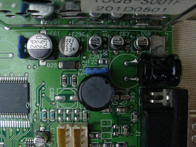

gamgra Geplaatst: 9 juli 2007 Auteur Geplaatst: 9 juli 2007 Hoi Johan, Ja ik heb al eens meer aan deze decoder gesoldeerd, vorige keer was het de voeding die parten speelde. De decoder bleef toen steeds uitschakelen en weer inschakelen, heb toen alle Elcos in de voeding vervangen, het probleem was toen volledig opgelost. Decoder heeft voorbeeldig gewerkt voor enige maanden, tot aflopen weekend. Nu is het de 12515 H 22000 van Ned 1,2,3 die geen signaal geeft. Ik heb de bewuste Elco's opgespoord, t'jonge ga ik daar met mijn Mickey Mouse soldeerbout nooit bij geraken. Is er iemand die een idee heeft hoe die Elco's op eenvoudige wijze verwijderd en weer geplaatst worden. Heb ook in het dikke boek van C*nr*d gekeken, kan dit type Elco niet vinden. Heb een Foto gemaakt van de C296, C61, C63, C50., die vind je in bijlage. gamgra

Gast Geplaatst: 9 juli 2007 Geplaatst: 9 juli 2007 Leuk, het onderwerp wordt lekker doorgespit en genomen. Interessant... echt hobby. Tja qua de-solderen, t'is even prigel-werk. Eerst "onderzijde" lossolderen en elco lipje iets optillen Daarna de bovenzijde desolderen en gehele elco wegschuiven. Vereist wel een soldeerbout met klein puntje. Je kunt ook proberen wat dikke kope (installatiedraad) om een dikke bout te wikkelen en zo een klien puntje te maken. Maar ach een klein boutje van 10...15 watt is altijd handig, dus een zinvolle investering. p.s. t'is te ver fietsen anders had je'm wel even langs mogen brengen ;-)
DeBeek Geplaatst: 9 juli 2007 Geplaatst: 9 juli 2007 Elco's zijn het probleem, Zelf staat er bij mij ook nn Xsat410 op de bedroom, zelfde problemen gehad, begon eerst in koude toestand met blokjes in beeld op NED 1-2-3, elco's vervangen en weer perfect werken. Vervang ook meteen C322 10 Uf deze geeft ook vaak problemen. Heb de elco's vervangen voor normale elco's ( geen SMD ) pootjes 3 mm haaks ombuigen kan je ze mooi op de eilandjes solderen.
gamgra Geplaatst: 10 juli 2007 Auteur Geplaatst: 10 juli 2007 Erik, Ik heb nog een paar vragen voordat de nieuwe (15 Watt) bout er ingaat; Eerst een vraag over de-solderen van die Elco's, jij spreekt over het eerst de-solderen aan de onderzijde van de elco, bedoel je hiermee losmaken aan de BASIS van de Elco?? Aande onderzijde van de Print is namelijk geen soldeer zichtbaar die ik in relatie kan brengen met de Elco's. Wat is een SMD ? daarbij, wat is het voordeel hiervan, het lijkt mij als electronisch leek op een klick-on systeem. gamgra
DeBeek Geplaatst: 10 juli 2007 Geplaatst: 10 juli 2007 Citaat: Wat is een SMD ? Surface Mounted Divice. oftewel een onderdeel wat op de oppervlakte van de print wordt gesoldeerd, en niet zoals een gewone elco met 2 pootjes door de print heen.
