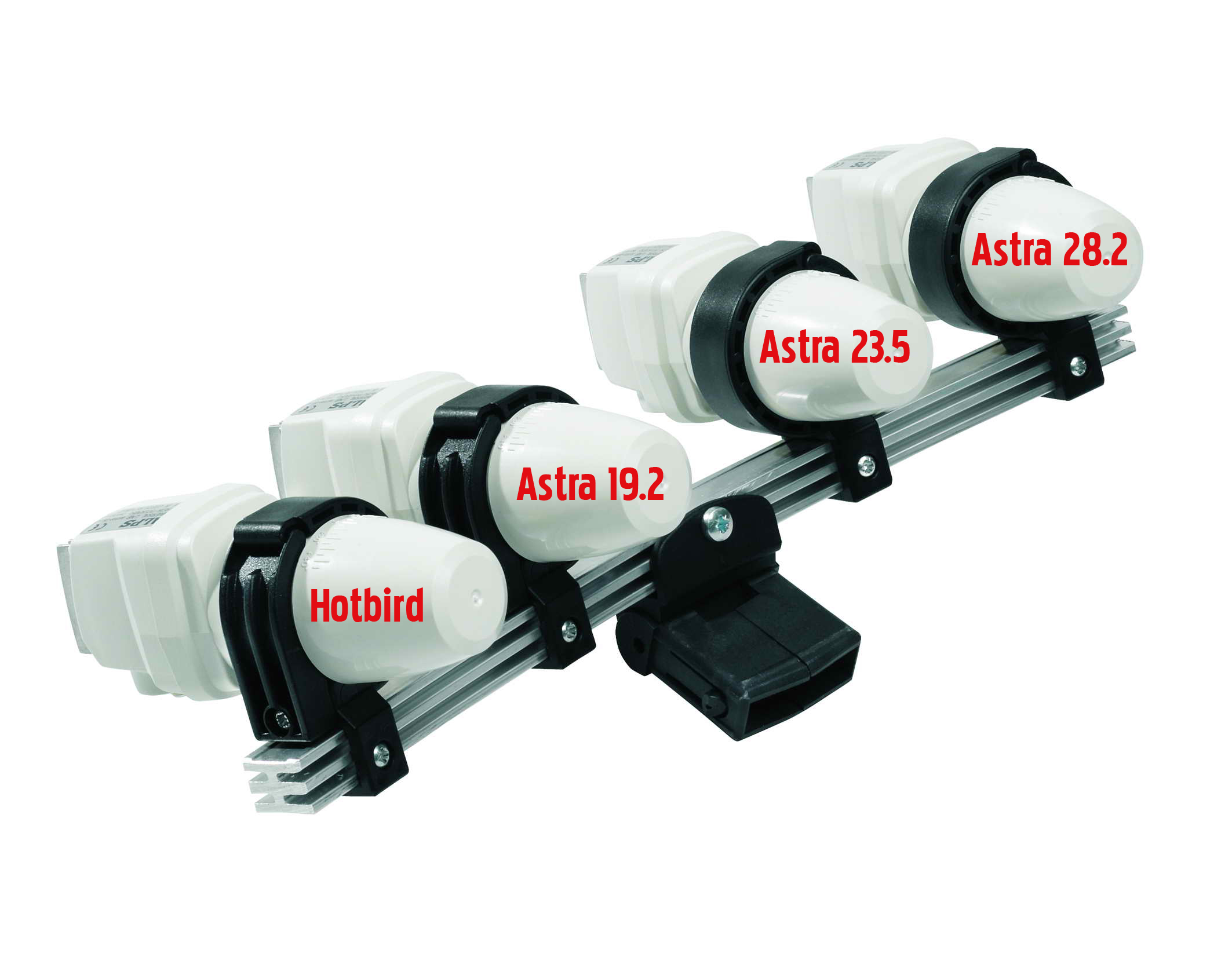

Henksat Geplaatst: 25 april 2008 Geplaatst: 25 april 2008 Als je onderstaande rail bedoelt, hier heb ik zéér goede ervaringen mee, en ik niet alléén. Dreambox 8000HD, Xtrend et5000 & et9000, Qnap 209-II Pro 2Tb,Wavefrontier T 90,Stab HH120 Triax 78 cm, Triax 78 cm CDS Duo LNB Member of the PLi team
lucver Geplaatst: 25 april 2008 Geplaatst: 25 april 2008 Inderdaad, hier ook goede ervaringen met deze rail op een 78cm Triax met inverto quad-LNB's voor hotbird, astra en astra 2 en een alps quad LNB voor astra 3. Topfield PVR 5510 / Philips HD 7141 - Triax 78 - Hotbird/Astra/Astra2/Astra3 - Aston 1.07 FW 2.18 / TVV
Rog Geplaatst: 25 april 2008 Geplaatst: 25 april 2008 Nee ik bedoel deze: Multifeed houder Aluminium Triax geschikt 4 houders Voor ontvangst van 4 satellieten in een optionele Triax TDS 64 TDS 78 of TDS 88 schotel waarvan de satellieten van 3 tot 20 graden van elkaar verwijderd zijn. Hieronder is een plaatje te zien van de houder sorry voor de reclame van boven die mag worden weggehaald hoor.
Henksat Geplaatst: 25 april 2008 Geplaatst: 25 april 2008 Werkt in principe zelfde als die andere beugel, maakt niks uit. Dreambox 8000HD, Xtrend et5000 & et9000, Qnap 209-II Pro 2Tb,Wavefrontier T 90,Stab HH120 Triax 78 cm, Triax 78 cm CDS Duo LNB Member of the PLi team
metoo Geplaatst: 25 april 2008 Geplaatst: 25 april 2008 triax geschikt dat is een onding, heb je veel extra werk bij ,zie ook hier: http://www.sat4all.com/forums/ubbthreads.php/ubb/showflat/Number/1445852/fpart/2 Past niet met 78 cm Triax en zelfs met 88 cm Tiax moet er nog wat van de lippen op zijkant afgeslepen worden bij de Astra 19 en 23,5 positie anders kunnen ze niet dicht genoeg bij elkaar gezet worden. je kan beter voor de originele Triax beugel gaan, zie foto Henksat. ET10000 DVB-C C C C/T 2TB HDD. SAT ET7000 ET6000 OpenPLI Triax 88 multifeed 4 quad LNBs
Henksat Geplaatst: 25 april 2008 Geplaatst: 25 april 2008 Ik heb zelf géén ervaring met die alu beugels, maar ze zijn inderdaad niet origineel Triax. Dan zou ik gaan voor de Triax beugel. Dreambox 8000HD, Xtrend et5000 & et9000, Qnap 209-II Pro 2Tb,Wavefrontier T 90,Stab HH120 Triax 78 cm, Triax 78 cm CDS Duo LNB Member of the PLi team

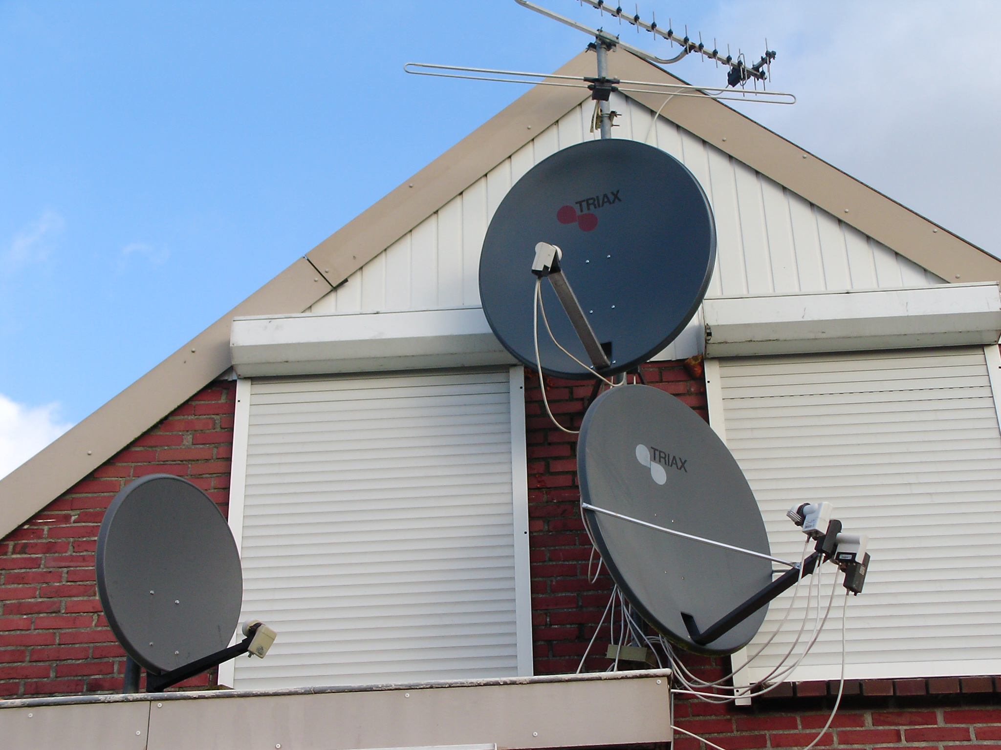

Erik S. Geplaatst: 26 november 2008 Geplaatst: 26 november 2008 Hoi, Ik heb ook een multifeed houder van triax gemonteerd. En heb nog steeds een vraag uitstaan bij triax hoever de LNB's in mm uit elkaar moeten staan zie ook m.n ander draadje. wellicht krijg ik nog antwoord. Ik heb twee triax TDS88 exact hetzelfde en op de een wel goed ontvangst en op de andere niet. Nu ben ik gaan meten en het blijkt dat waarschijnlijk door het gewicht van de LNB's de arm verbuigt en onderuit zakt. de afstand van schotel tot LNB was in beide schotels niet meer hetzelfde. triax schrijft voor dat het gewicht maximaat 600 gram mag zijn. Ik heb twee twin en twee quad lnb en ongeveer 1,2 kg. Mijn oplossing is het verstevigen van de arm zodat hij niet kan zakken. zie de foto. VisionNet FCIS7000 Combo 4/1 switch TDS88+ Astra 19.2+23.5+28.2+HB13, TDS88+Hispa30W, DVB-T+ Harkje
spyropit Geplaatst: 26 november 2008 Geplaatst: 26 november 2008 Als je je schotel africht op astra 19.2° met de lnb volledig tegen de houder(als je voor de schotel staat aan de rechterkant van de houder)Zit astra23.5° aan de andere kant tegen de houder. Wel zorgen dat je de lnb houders niet omdraaid.Je moet ze zo zetten det de lnb's zover mogelijk in het midden krijgt. Als je dit zo doet heb je hotbird en astra 3 ook dadelijk.Beide een 5cm op de beugel schat ik.
Wielleke. Geplaatst: 27 november 2008 Geplaatst: 27 november 2008 Origineel bericht van: Erik S. Hoi, Ik heb ook een multifeed houder van triax gemonteerd. En heb nog steeds een vraag uitstaan bij triax hoever de LNB's in mm uit elkaar moeten staan zie ook m.n ander draadje. wellicht krijg ik nog antwoord. Ik heb twee triax TDS88 exact hetzelfde en op de een wel goed ontvangst en op de andere niet. Nu ben ik gaan meten en het blijkt dat waarschijnlijk door het gewicht van de LNB's de arm verbuigt en onderuit zakt. de afstand van schotel tot LNB was in beide schotels niet meer hetzelfde. triax schrijft voor dat het gewicht maximaat 600 gram mag zijn. Ik heb twee twin en twee quad lnb en ongeveer 1,2 kg. Mijn oplossing is het verstevigen van de arm zodat hij niet kan zakken. zie de foto. -------------------------------------------------- Goede oplossing, maar hoe je bekabeling er bij hangd is droevig. Gr. Wiel. Door kennis delen, wordt men wijzer. Dreamb720-Gibertini-125-MTI AP82-XT2N twin FTE DiMo 120+ Diseqc mot. Philips HD ontvanger twin Duo lnb Triax 80 cm Kathrein . Signaalmeter en Inp.reflectometer
_Bartje_ Geplaatst: 27 november 2008 Geplaatst: 27 november 2008 Ik heb hier ook een beugel aangeschaft, nu valt mij op dat het boorgat op de ijzeren rail onderaan zit, als ik de voorbeelden in deze posting bekijk zit het boorgat boven want de ijzeren rail komt ongeveer gelijk met de plastieken beugel die in de arm schuift van de schotel. Is het gat van mijn rail verkeerd geboord?
opzolder Geplaatst: 27 november 2008 Geplaatst: 27 november 2008 LNB-houders eraf, rail ondersteboven draaien, LNB-houders er weer op schuiven? Groeten van de zolder.
