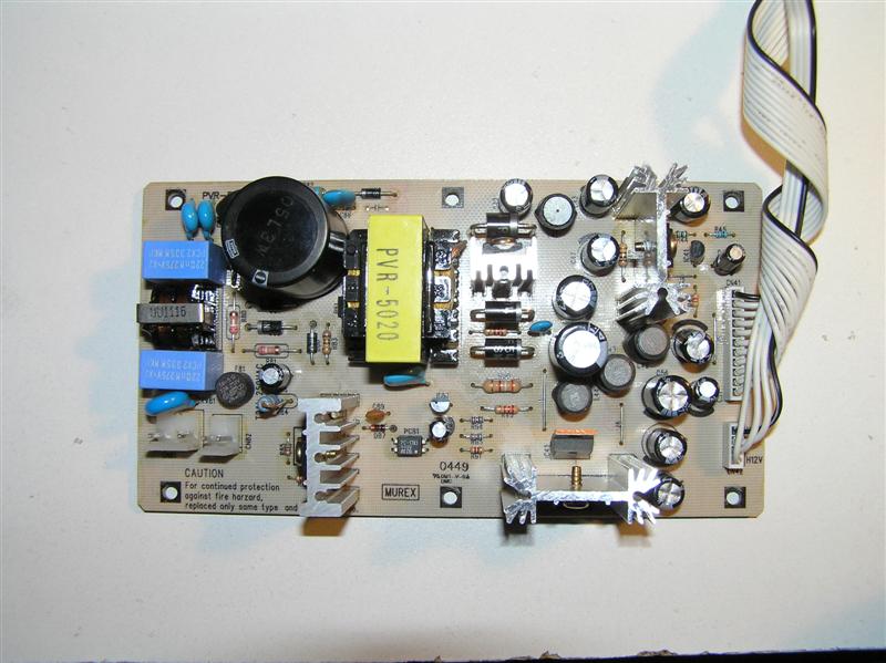

DeBeek Geplaatst: 7 augustus 2007 Geplaatst: 7 augustus 2007 Citaat: Hallo Waar haal je dan de elco 82uF 400v 105 graden , ik kan hem niet vinden ?? John Dat is nu net de Elco die bijna geen problemen geeft. Het zijn 99.9% de elco's rond de twee grote koelblokken met spanningsregelaars. En gisteren bij een Arion 9300 de elco's vervangen, kennis van me was 2 weken naar Oosterijk geweest, tuner uitgezet, komt thuis , zet tuner aan en ?? 4 streepjes op display en weer uit. !!!
RobbieT Geplaatst: 7 augustus 2007 Geplaatst: 7 augustus 2007 82uF 400v 105 graden Die elco is bij mij ook blijven zitten, is idd moeilijker aan te komen omdat het een rare waarde is. CanalDigitaal, blijf met je vingers van onze opnamemogelijkheden af! Xtrend ET-9000, Samsung HD322HJ 320Gb, OpenPLi 2.1 Visiosat G4 Quadro, Astra 19.2, Hotbird 13.0, Astra 28.2, Astra 23.5
Rob001 Geplaatst: 21 augustus 2007 Geplaatst: 21 augustus 2007 Bij mij was de voeding ook kapot. Met de hulp van dit forum kon ik zo een "boodschappenlijstje" vinden. En voor 11,98 euro had ik de onderdelen in huis. Na een uurtje voorzichtig solderen heb ik alle 15 elko's vervangen en werkt de ontvanger weer goed. Dus als je een beetje kunt solderen zou ik het zeker zelf proberen te repareren. Dat scheelt een hoop tijd en geld. ET9500 (Pli) gekoppeld aan NAS server (synology DS411J) DM8000HD (Pli) 1TB Harddisk Visiosat Bi-satellite G4 QUADRO / EMP 17/12 4x ALPS quatro LNB (13,0 / 19,2 / 23,5 / 28,2)

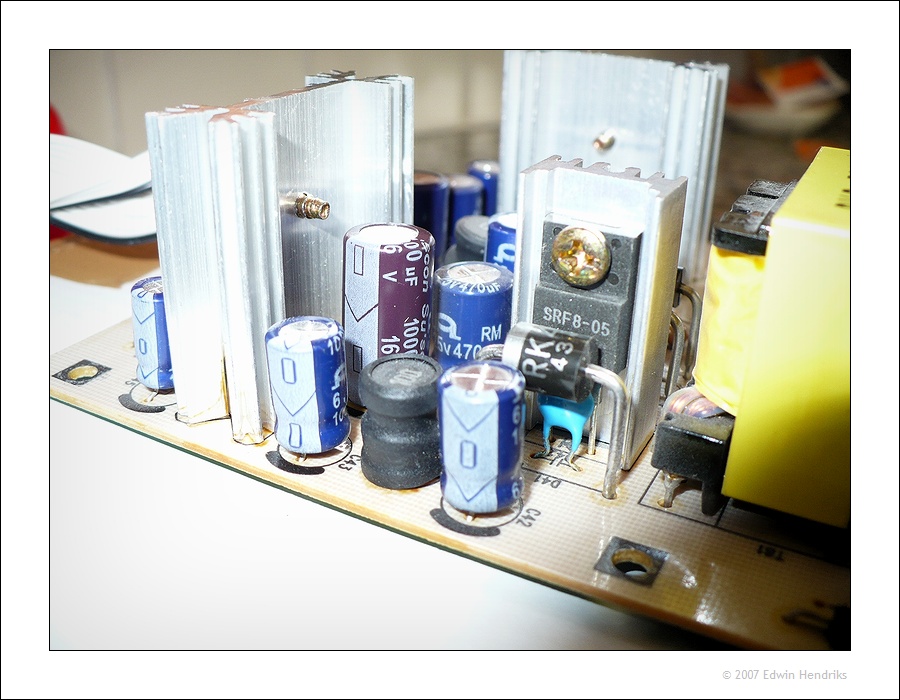

Gast Geplaatst: 23 augustus 2007 Geplaatst: 23 augustus 2007 Echostar heeft op beide voeding 1 elco vervangen voor een zwaardere. Ik zal nog even een foto maken. Ik heb de gerepareerde voedingen nog niet geprobeerd. Dat doe ik vanavond even.
Gast Geplaatst: 27 augustus 2007 Geplaatst: 27 augustus 2007 Citaat: @satelliet@home Al eeb foto gemaakt? Sorry....vergeten. Hierbij alsnog de foto. De paarse elco is de nieuwe elco die ze erin hebben gezet. Grt, Ed
eric59 Geplaatst: 27 augustus 2007 Geplaatst: 27 augustus 2007 Hier ook een kapotte voeding van de 5020, in eindhoven een elco laten vervangen voor 5 euro!!!! nieuwe voeding van echostar kost 55 euro....
RobbieT Geplaatst: 27 augustus 2007 Geplaatst: 27 augustus 2007 @satelliet@home Zit die nieuwe elco op positie C47? Zo ja dan zat daar een 10V exemplaar ipv het 16V exemplaar wat er nu zit. CanalDigitaal, blijf met je vingers van onze opnamemogelijkheden af! Xtrend ET-9000, Samsung HD322HJ 320Gb, OpenPLi 2.1 Visiosat G4 Quadro, Astra 19.2, Hotbird 13.0, Astra 28.2, Astra 23.5

Gast Geplaatst: 28 augustus 2007 Geplaatst: 28 augustus 2007 Citaat: @satelliet@home Zit die nieuwe elco op positie C47? Zo ja dan zat daar een 10V exemplaar ipv het 16V exemplaar wat er nu zit. C47 zegt me niets, dus dat weet ik niet. Er zat een "kleine" blauwe Elco op die plek.
RobbieT Geplaatst: 28 augustus 2007 Geplaatst: 28 augustus 2007 Citaat: Citaat: @satelliet@home Zit die nieuwe elco op positie C47? Zo ja dan zat daar een 10V exemplaar ipv het 16V exemplaar wat er nu zit. C47 zegt me niets, dus dat weet ik niet. Er zat een "kleine" blauwe Elco op die plek. De code die begint met C staat naast het component op de printplaat, daar doel ik op. CanalDigitaal, blijf met je vingers van onze opnamemogelijkheden af! Xtrend ET-9000, Samsung HD322HJ 320Gb, OpenPLi 2.1 Visiosat G4 Quadro, Astra 19.2, Hotbird 13.0, Astra 28.2, Astra 23.5

RobbieT Geplaatst: 19 november 2007 Geplaatst: 19 november 2007 Ik heb vandaag de 82uF 400V elco vervangen door een 100uF 400V exemplaar omdat ik niet aan een 82uF kon komen. Moet zeggen, draait prima, dus dat gaat goed. Is wel een grote elco qua maat, past er echt maar net in. CanalDigitaal, blijf met je vingers van onze opnamemogelijkheden af! Xtrend ET-9000, Samsung HD322HJ 320Gb, OpenPLi 2.1 Visiosat G4 Quadro, Astra 19.2, Hotbird 13.0, Astra 28.2, Astra 23.5
