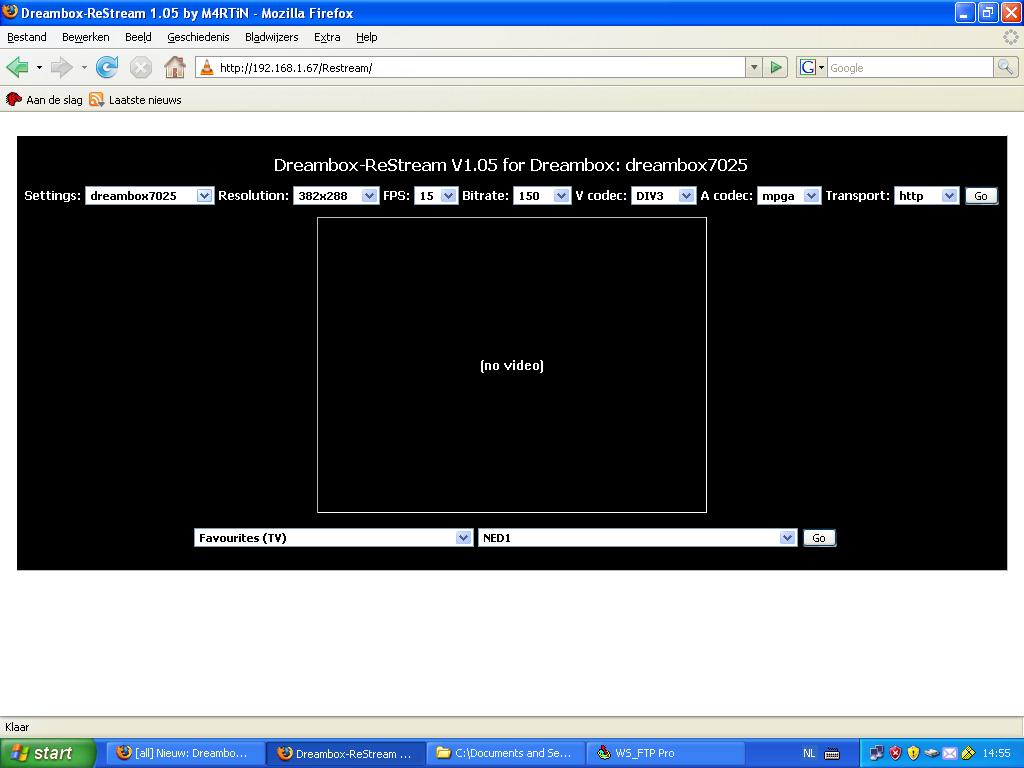

Dreambox7025hgv Geplaatst: 2 februari 2008 Geplaatst: 2 februari 2008 Hulp gevraagd Ik heb het scriptje Dreambox-ReStream 1.05 tool by M4RTiN ook op mijn Unbuntu 6.06 server gezet helaas krijg ik geen beeld op mijn PC via LAN en WAN. VLC is op de server en client geinstalleerd. Aan de dreambox heb ik niets gewijzigd of aangepast. Via webif dreambox naar pc werkt goed. De firewall heb ik tijdelijk uitgeschakeld in WINXP. Wie kan mij helpen? Zie bijlagen <?php /////////////////////////////////////////////////////////////////////////////////// // // Dreambox-ReStream tool by M4RTiN (m4rtin@m4rtin.dnsalias.net) // // You can add as many dreambox settings as you want, // dont forget the line $i++; for each dreambox // $config[$i]['dreamboxname'] = "dreambox7025"; $config[$i]['dreamboxip'] = "192.168.1.70"; $config[$i]['dreamboxusername'] = "root"; $config[$i]['dreamboxpassword'] = "dreambox"; $config[$i]['dreambox_enigma_version'] = "2"; $config[$i]['streamprotocol'] = "udp"; // Choose either: http or udp (udp is probably only for 7025 use only) ////////////////////////////////////////////////////////////////////////////////// // VLC network configuration & Linux user $config['vlc_lan_hostnameip'] = "192.168.1.67"; $config['vlc_lan_streamingport'] = "8888"; //Intranet streaming port $config['vlc_rtsp_controlport'] = "8889"; ///////////////////////////////////////////////////////////////////////////////// // Match these with your router, with the appropriate portmapping! $config['vlc_wan_hostnameip'] = "192.168.1.1"; // internet IP $config['vlc_wan_streamingport'] = "8888"; // Internet streaming port ?>
Gast Jeroen van E Geplaatst: 3 februari 2008 Geplaatst: 3 februari 2008 Origineel bericht van: naitsirhc Kheb hem ook gedownd. Windows XP computertje. Wamp draait + PHP ook. Bij versie 1.04 kreeg ik niets te zien. Bij versie 1.03 krijg ik de instellingen wel te zien + VLC pion. Als ik nu de zender verander, dan verandert de zender op de dreambox ook, maar dan krijg ik een scherm met alleen een achtergrond op de pc. Mijn conclusie is, dat VLC niet opstart, maar ik weet eigenlijk niet waar ik de fout moet zoeken. Wie kan me hier mee helpen? BVD ik heb dit ook, puur dat vlc niet opgestart word. zijn hier al tweaks voor bekend? en als is de stream wijzig heb ik eeuwig: Changing Stream, setting up VLC server

mvtaut Geplaatst: 17 februari 2008 Geplaatst: 17 februari 2008 De website is weer online, maar ik heb hetzelfde als hierboven, wel de website locaal en via het internet , maar geen streaming video. Ik krijg de boodschap no video of anders de eeuwig durende animatie changing stream. Via de dreambox wel beeld via ipnummer. Wat kan ik nog meer testen om te kijken waar het fout gaat?

Gast Jeroen van E Geplaatst: 18 februari 2008 Geplaatst: 18 februari 2008 Ik heb het inmiddels draaien met het vmware image via hier en via fedora core 8. Op 1 of andere manier werkte bij mij een aantal porrten die ik graag gebruik niet 81 en 8080. Toen ik er 1234 (weer) van maakte werkte het wel. log file gaf ook aan /proc/tcp access denied ed. aan de buiten kant nat ik ik hem gewoon door port die ik wil naar 1234. Plaats je log/config file is en probeer even de default 1234. bij de mensen waar het al werkt kunnen jullie wel een opgenomen film bekijken ?? ik niet
