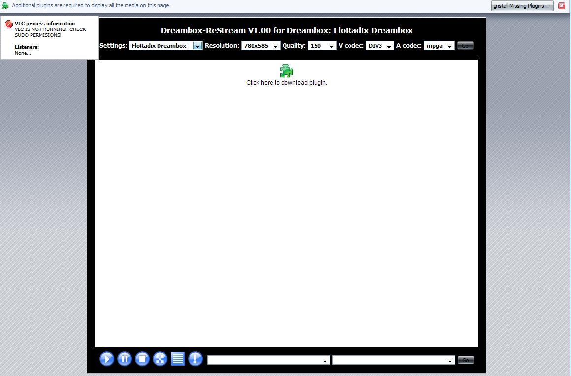

Radix Geplaatst: 12 augustus 2007 Geplaatst: 12 augustus 2007 ik heb de bestanden op een online linux webserver geplaatst maar kijk ik krijg een SUDO error als ik naar die pagina surf, ik gebruik daarvoor firefox. Zie bijlage Dreambox 8000 HD- 1TB HD - OpenPli Image
Gast Geplaatst: 12 augustus 2007 Geplaatst: 12 augustus 2007 Heb je http-authentication aanstaan op de dreambox? Dan kun je waarschijnlijk je kanalen niet opvragen (de dropdowns zijn leeg). Volgens mij is dit nog een bugje in het script omdat deze niet overal authentication gebruikt. Je zult regels waar geen username en password wordt meegenomen, zoals Code: $channel_url = "http://".$config[$dbid]['dreamboxip']."/etc............" moeten vervangen door: Code: $channel_url = "http://{$config[$dbid]['dreamboxusername']}:{$config[$dbid]['dreamboxpassword']}@{$config[$dbid]['dreamboxip']}/etc......" Of http-authentication uitzetten (als dat geen bezwaar is mbt de veiligheid). Bovendien moet je de mozilla vlc plugin nog installeren.
Gast Geplaatst: 12 augustus 2007 Geplaatst: 12 augustus 2007 Wat sjaaky zegt klopt inderdaad, de http beveiliging moet in eerste instantie uit staan, maar zijn bijdrage in de code zal ik toevoegen zodat het naam en wachtwoord gewoon werkt <img src="/forums/images/graemlins/smile.gif" alt="" /> Ook wat aux99 aangeeft, zal ik meer informatie in de debug gegevens zetten. Er kan namelijk nog een fout zitten in mijn vergeetachtigheid qua global variabelen.

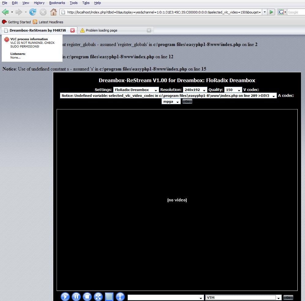

Radix Geplaatst: 12 augustus 2007 Geplaatst: 12 augustus 2007 Heb een 7025: - php server op een windows pc geinstalleerd via easyphp - vlc plugin voor firefox geinstalleerd - pstools geinstalleerd op C-drive - ip adressen aangespast & enigma 2 in settings.php - poort 8888 opgezet in router op de ip van de dreambox maar spijtig werkt nog steeds niet. Wat doe ik verkeerd? Zie bijlage voor foutmelding. Dreambox 8000 HD- 1TB HD - OpenPli Image
Gast Geplaatst: 12 augustus 2007 Geplaatst: 12 augustus 2007 Voor nu kun je het volgende bovenaan het script na de <? zetten Code: error_reporting (E_ERROR); Maar het is iets waar M4RTiN naar moet kijken om het echt op te lossen. edit: Oh ik zie nu dat het bij mij wel werkt, ondanks de waarschuwingen die in beeld staan.
Gast Geplaatst: 12 augustus 2007 Geplaatst: 12 augustus 2007 De 7025 word in de versie die online staat nog niet supported Radix, daar zijn we nog mee aan het testen. Ik heb nu alweer genoeg voer voor komende week in ieder geval om heel veel bugjes eruit te halen, ik zal mijn eigen server ook ff instellen dat de globale variabelen uitstaan zoals bij de meeste servers. Zo kan ik beter testen. Iedereen alvast weer super bedankt voor de genomen moeite om het script te testen!! <img src="/forums/images/graemlins/smile.gif" alt="" />
