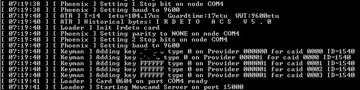

DRG Geplaatst: 8 augustus 2007 Geplaatst: 8 augustus 2007 je ziet wel in newcs dat je smartcard goed gezien wordt ? je zou zo'n output moeten hebben: Diverse meuk... maar dat boeit niemand toch..
Gast Geplaatst: 8 augustus 2007 Geplaatst: 8 augustus 2007 Ja alles wordt goed gezien. Ik kan vanaf mijn dreambox gewoon een connectie naar deze kaart maken en ik krijg dan ook beeld. Output: [ ATR ] Historical bytes: I R D E T O A C S V 5 . 0 [ Loader ] Init Irdeto card [ Newcamd ] ProvID 0 Key xxxxxx on caid 0604 type 0 [ Newcamd ] ProvID 0 Key xxxxx on caid 0604 type 1 [ Newcamd ] ProvID 1 Key FFFFFF on caid 0604 type 1 [ Newcamd ] ProvID 2 Key FFFFFF on caid 0604 type 1 [ Newcamd ] ProvID 3 Key FFFFFF on caid 0604 type 1
