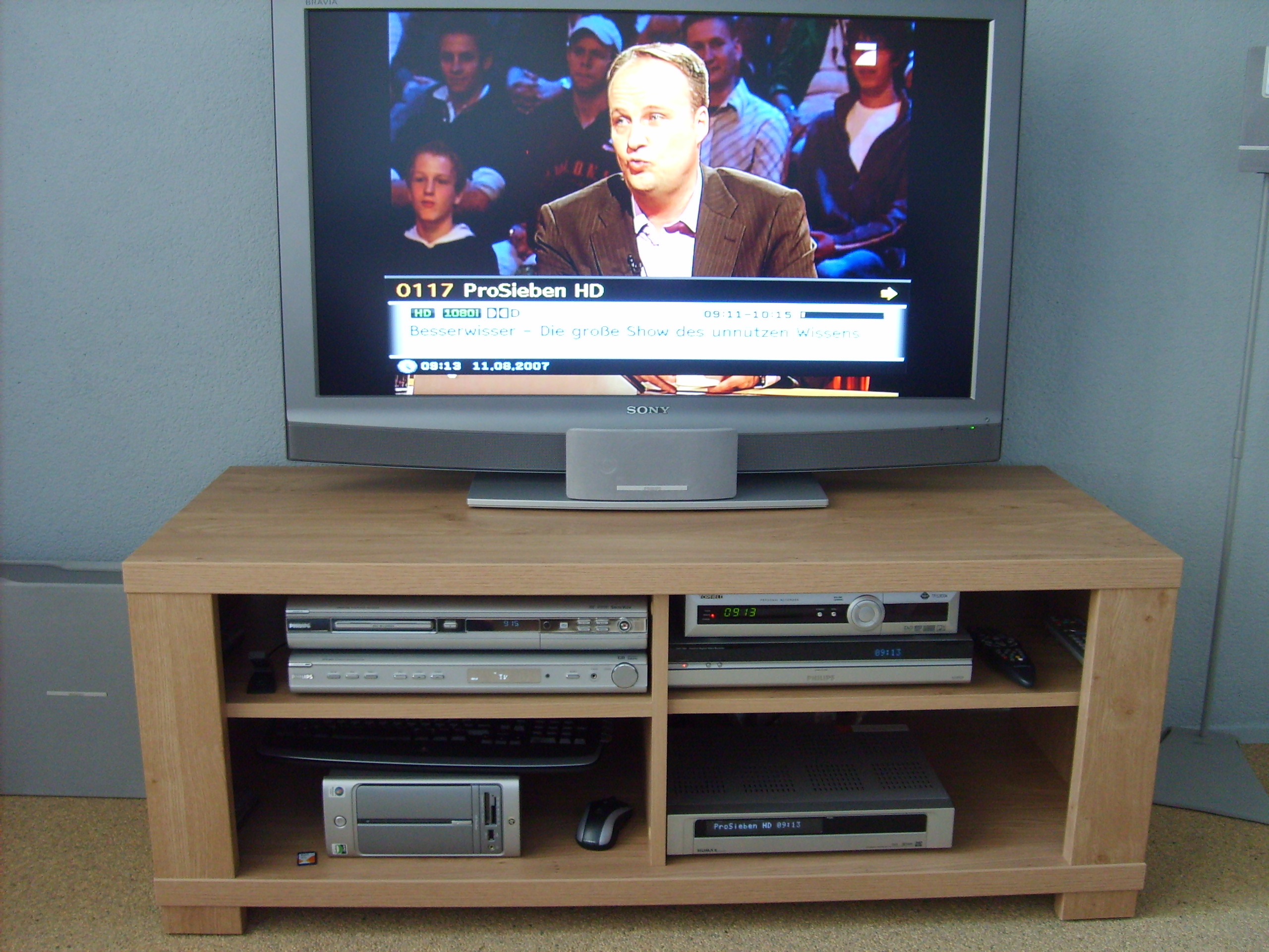

dunhans Geplaatst: 11 augustus 2007 Geplaatst: 11 augustus 2007 Niks aan de hand met je Homecast ontvanger, op mijn Humax HDCI2000 ook zo. Zie foto in bijlage. Ik kijk trouwens ook de 4/3 uitzendingen nooit meer in dat lelijke uitgerekte Smart zoom. Gewoon je LCD op 4/3 zetten, zwarte balken aan de zijkant maar wel de juiste verhoudingen en scherp! Als er 16/9 wordt uitgezonden, schakelt je tv automatisch naar WIDE. (behalve bij BBC HD) Groeten Dunhans. Samsung Q75BA 65 TV / Quantis CI 1.3 voor Ziggo / Chromecast met Google tv HD voor Telenet TV, VTM GO, VRT Max, NL Ziet en Prime / Samsung 40KU6470; Quantis CI 1.3 voor Ziggo en Chromecast Ultra / JBL Bar 5.1 / 2x JBL Link Music / Harman Kardon Citation 200 / Google Nest Hub v2 / Lenovo smart clock v2 / Philips HUE verlichting / Samsung Galaxy A52s 5G / Samsung Galaxy Tab A8 2022 / Xiaomi mi band 7 / Tweak glasvezel.
