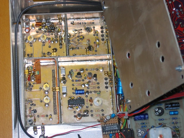

Gast Geplaatst: 21 augustus 2007 Geplaatst: 21 augustus 2007 De HF-tuner, niet echt een klus voor beginners:
Littlesat Geplaatst: 21 augustus 2007 Geplaatst: 21 augustus 2007 @Svetik, Ben je er ook zal zo lang bij... dat je zelfs met de Elektuur zelfbouw satontvanger gewerkt hebt? Met zo'n zelfde ontvanger heb ik zelf ook nog de eerste Astra beelden uit de hemel geplukt... Daarvoor was hij in gebruik op 13 Oost voor o.a. Sky-Channel, toen nog analoog gecodeerd en zelf gehackt(!) FilmNet op Nederland en Scandinavie gericht heeft daar nog FTA op gezeten... NNN trouwens Astra 1, 2, 3 de nummers geven niet het type satelliet aan maar de positie waar ze voor bedoeld waren (Astra 1, 19.2E; Astra2, 28.2E; Astra 3, 23.5E). De letters geven het vervolg nummer aan (A=eerste, B=tweede, C=derde voor die positie). Echter door mislukte lancering etc. (daarom de Astra-1KR staat voor Astra-1K Replacement) is het voorgekomen dat een Astra 2 op de positie van Astra 1 tijdelijk zat. Daarom lopen deze nummer vaak niet logisch. Nu de Astra-1L op de plek zit verhuizd een Astra-2 naar zijn goede plek. Een oude Astra 1D (ik hoop dat ik hier de goede genomen heb) verhuisd (voor canaldigitaal???) naar 23.5E om deze positie te versterken tot er de nieuwe Astra-3 komt. Binnenkort is bijna alles in MPEG4 bij CanalDigitaal... je SD ontvanger kan dus in de Kliko

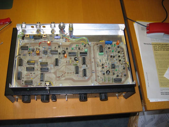

Gast Geplaatst: 21 augustus 2007 Geplaatst: 21 augustus 2007 Ja, het oorspronkelijke ontwerp was van Elektuur. Een prima ontwerp. Maar de "blokken" van de schakeling kwamen allemaal uit het Plessey Semiconductors handboek. Alles was rondom het IC SL-1455 en SL-1451 opgezet. Dat waren toendertijd de enigste IC´s die in de handel verkrijgbaar waren. Ik heb er veel aan veranderd, zoals een omschakeling van 50uS naar J17 geluid, kleinere audiobandbreedte met Panda-Wegener stereo geluid, een pulsgever voor polariser. De grootste modificatie kwam nadat Astra 1A begon uit te zenden. Het HF gedeelte bleek niet geschikt te zijn voor de kleinere 26 MHz bandbreedte. Dus ook dat werd gemodificeerd en daar heb ik trouwens nog hulp van gehad van Mr.Bean op dit board. Het was een erg leuk project waar ik ontzettend veel mee heb geleerd. Maar zeker niets voor een beginner. Nog bedankt Elektuur....vele leuke knutselavonden. En vooral het eerste inschakelen. Toen had je geen flauw benul of de schotel wel goed stond en of de ontvanger het überhaupt wel deed. Ik kocht bijna alle onderdelen in München omdat ik daar veel moest zijn. Alles bij Radio Rim..die is er nu niet meer..jammer, was een leuke zaak. Nu is dat die zaak met een C....! <img src="/forums/images/graemlins/grin.gif" alt="" />

W3ird_N3rd Geplaatst: 21 augustus 2007 Geplaatst: 21 augustus 2007 Erg mooi om te zien, knap stukje werk <img src="/forums/images/graemlins/xyxthumbs.gif" alt="" />. En zeker een apart topic waard. Als ik er zo naar kijk hebben we het tegenwoordig eigenlijk wel bijzonder makkelijk. Dit was nog eens andere koek! Visiosat Bisat 19,2/23,5/28,2, Triax 54cm Hotbird, Spaun/Maximum/Axing/Satconn switches
Gast Geplaatst: 21 augustus 2007 Geplaatst: 21 augustus 2007 Ik zal die ontvanger vannavond als ik tijd heb nog eens aansluiten en de beelden fotograferen. Zolang er nog analoge uitzendingen zijn doet ie het nog gewoon. <img src="/forums/images/graemlins/grin.gif" alt="" /> En ik zal een apart topic: Satellieten-Nostalgie opgooien. Dan verplaats ik dit daar wel heen en kunnen ander posters hun "oude rommel" tonen. Moet nu met mijn werk verder anders kom het niet klaar.

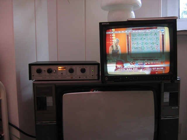

Gast Geplaatst: 21 augustus 2007 Geplaatst: 21 augustus 2007 Dan hier nog een foto in aangesloten toestand.
Gast Geplaatst: 21 augustus 2007 Geplaatst: 21 augustus 2007 Ik zie dat je hem op je favoriete kanaal hebt staan. <img src="/forums/images/graemlins/grin.gif" alt="" /> <img src="/forums/images/graemlins/grin.gif" alt="" /> <img src="/forums/images/graemlins/grin.gif" alt="" /> JJK
