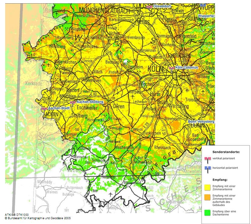

Gast Geplaatst: 22 augustus 2007 Geplaatst: 22 augustus 2007 Wdr maakt prognose aken bekend. Op 20 november worden de volgende analoge kanalen gedropt: K9 ard, K21 ZDF, K24 ard, K37 Zdf, K50 Wdr, k58 Wdr Masten in de eifel blijven nog ff aan tot 2008 (monschau ect) En de volgende digitale muxen komen dan in de lucht: Kanal 26 (514 MHz): ZDF-Multiplex (ZDF,3Sat,Kika/Doku,ZDF Info) Senderstandort: Leistung: Polarisation: Parameter: Aachen-Stad 5 kW D vertikal Modulation: 16 QAM Aachen-Stolberg 20 kW ND vertikal Coderate: 2/3 Kanal 37 (602 MHz): WDR-Multiplex (WDR lokal aachen/koln,Mdr,Ndr,Swr) Senderstandort: Leistung: Polarisation: Parameter: Aachen-Stadt 10 kW D vertikal Modulation: 64 QAM Aachen-Stolberg 50 kW ND vertikal Coderate: 1/2 Guard-Intervall:1/4 Kanal 50 (706 MHz): ARD-Multiplex (ARD,Arte,Phoeix,Festival) Senderstandort: Leistung: Polarisation: Parameter: Aachen-Stadt 10 kW D vertikal Modulation: 16 QAM Aachen-Stolberg 50 kW ND vertikal Coderate: 2/3 Guard-Intervall:1/4 Grote kaart prognose nov 2007 Zoals men kan zien krijgen we zat mee hier in limbo <img src="/forums/images/graemlins/smile.gif" alt="" /> Trouwens sinds 1 augustus is in heel duitsland de MHP service uit de ZDF mux gehaalt en ZDF Infokanaal daarvoor in de plaats gekomen Nrw 586mhz K35 herscan.
rkolbrink Geplaatst: 24 augustus 2007 Geplaatst: 24 augustus 2007 kunnen we deze ook in hengelo ontvangen bij goede weer omstandigheden?>
julius Geplaatst: 24 augustus 2007 Geplaatst: 24 augustus 2007 @rkolbrink: Klik eens op de blauwe link hierboven? Dan zie je het hele ontvangstgebied <img src="/forums/images/graemlins/laugh.gif" alt="" /> Bier uit de fles is 100 keer beter dan uit blik!! Lekker zo'n 20 Mbit verbinding!
Gast Geplaatst: 25 augustus 2007 Geplaatst: 25 augustus 2007 Bedankt voor het overzichtje! Ik wacht vol spanning op 20-11-2007. Ik woon in Kerkrade, dus ik moet het prima kunnen ontvangen met binnen antenne! Alleen erg jammer dat RTL-Television, SAT1, ProSieben, etc. etc. niet op DVB-T in Aken komen. In Düsseldorf, Köln en Bonn is dat wél het geval. Ik hoop dat die ooit ook nog op de Akense DVB-T zenders komen. Mvg, Roger
Gast Geplaatst: 25 augustus 2007 Geplaatst: 25 augustus 2007 Hier in Nijmegen heb ik het zelfs nog kariger; ik ontvang Kleve, en daar zit het ZDF-pakket niet bij. Het ziet er ook niet naar uit dat het ZDF vanuit Kleve gaat uitzenden. Met een grote dakantenne zou je misschien Wesel kunnen krijgen met het ZDF- en commerciële pakket. Maar op de flat heb ik daarvoor geen mogelijkheid. Al met al geniet ik wel van de Duitse publieke TV, vooral van Arte, Phoenix en EinsFestival.

Gast Geplaatst: 26 augustus 2007 Geplaatst: 26 augustus 2007 Je zou dat nu een beetje kunnen uitproberen met de analoge zenders die nu nog worden uitgezonden als je ze doorkrijgt dan lukt DVB-T misschien ook wel, de antenne's blijven hetzelfde qua richtstraling noord oost dus niet gunstig voor belgie en hoger NL en zoals je ziet is het signaal al mondjesmaat op sommige stukken van de eifel en daar staan ook nog analoge zenders. Die stolberg kanalen wat DVB-T worden (aken binnenstad zender is zwak en ligt diep+geen analoog nu) zijn K21 ZDF en K24 ARD rest komt uit de eifel. Al die analoge kanalen behalve K9 komen hier prima door en antenne's zijn daar niet op gericht, DD was veel zwakker altijd.
