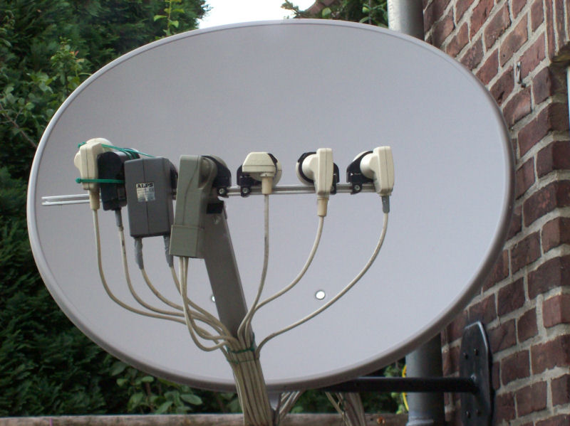

Gast Geplaatst: 26 augustus 2007 Geplaatst: 26 augustus 2007 Ik zoek een iemand met een duidelijke foto van een Ovale archsatschotel met een Astra 1,2 en 3 opstelling. Ik heb nu beeld op de astra 1 en 2 maar volgens mijn decoder heb ik astra 1d maar ik denk niet helemaal goed,want ik kan geen regionale zenders vinden. Of moet ik iets opnieuw instellen of de astra 3 er zelf bij zetten? en zoja wat zijn de instellingen? Ik heb een arion 9300pvr decoder en Topfield 5000ci
W3ird_N3rd Geplaatst: 26 augustus 2007 Geplaatst: 26 augustus 2007 Handmatig 11914.00 H met SR 27500 inscannen. Visiosat Bisat 19,2/23,5/28,2, Triax 54cm Hotbird, Spaun/Maximum/Axing/Satconn switches
Gast Geplaatst: 26 augustus 2007 Geplaatst: 26 augustus 2007 en astra3 heet kopernicus op je topfield want topfield heeft dat nooit aangepast voor zover ik weet. grtz hendrik b oet GRUNN
Gast Geplaatst: 27 augustus 2007 Geplaatst: 27 augustus 2007 zie onderstaande link, misschien heb je er iets aan, ik heb geprobeerd om er een alps lnb tussen te zetten voor astra 23,5E maar dat past niet, ik heb daarom nu voor mijn triax 78 een triax multiblock 4 lnb rail besteld. http://www.sat4all.com/forums/showflat.p...rue#Post1248204
Gast Geplaatst: 28 augustus 2007 Geplaatst: 28 augustus 2007 Ik snap niet waarom iedereen zo'n brede arm heeft aan zijn archsat schotel Of heb ik dan toch de smallere uitvoering ? Ik heb wel smallere koppen,dus ik hoop geen tyripconstructie te hoeven maken !! Groetjes Richard
