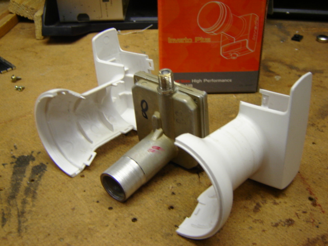

trust Geplaatst: 30 augustus 2007 Geplaatst: 30 augustus 2007 Ik heb er al verschillende omgebouwd , inderdaad het kunststof eraf en de hals doorzagen (feedhoorn omlaag houden bij dit klusje). Zaag hem eerst vlak achter de feedhoorn af , misschien past hij direkt in de feedhoorn van de greg (dus dat org. flensdeel niet monteren) Ik ben in de gelukkige omstandigheid van een draaibank op mijn werk waarmee ik de hals pas kan draaien . Het verschil tussen theorie en praktijk is mijn uitdaging . Octagon SF8008 4K Edision Primo IP S2 Dr.HD F16 1.8 m ChannelMaster Offset in tuin 53º E - 45º W Jaeger SMR 1224 Usals met 5 Lnb wisselaar 2x Ka - Ku - C band Lin / Circ 1.2 m Echostar Offset aan schuur 53º E 34.5 W Twoteck Twinrotor met 3 Lnb wisselaar Ku - Ku low - Ka

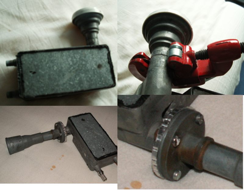

pandit Geplaatst: 30 augustus 2007 Auteur Geplaatst: 30 augustus 2007 Hi Trust, Bedankt voor je antwoord. Ik dacht wel dat jij zou reageren. Ik heb zojuist van een oude Grundig LNB met een pijpensnjder de feedhoorn afgehaald en de braampjes weggehaald. Helaas is de diameter van mijn feedhoorn bij de flens nagenoeg gelijk aan die van de lnb, nl 17,2 en 17,4 mm, dus in elkaar schuiven zal niet lukken, Ik ga van een aluminium een flens maken. Het volgende probleem zal dan zijn hoe ik die op de LNB monteer, Lijmen (welke lijm) of kitten (welke kit). Het is zoals ik schreef voor een testsituatie. Ik heb van de gevolgde acties foto's gemaakt die ik bij een volgend bericht zal plaatsen. Pandit

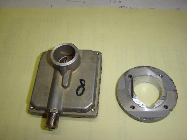

Mojo Geplaatst: 30 augustus 2007 Geplaatst: 30 augustus 2007 Citaat: Helaas is de diameter van mijn feedhoorn bij de flens nagenoeg gelijk aan die van de lnb, nl 17,2 en 17,4 mm, Misschien dat een sok een oplossing biedt. Heb ook van een invacom de feedhoorn afgezaagd. Trust heeft daarvoor een flens gemaakt die over de hals van de lnb past. Deze werkt perfect op de gregorian. Ziet er zo uit. You know when you've been shagged. I like receivers who give me pleasure.
pandit Geplaatst: 30 augustus 2007 Auteur Geplaatst: 30 augustus 2007 Ten eerste bedankt voor je antwoord en de foto's, zeer verhelderend. Ik dacht ook aan een sok, maar ik mis het gereedschap :-(, ik moet het doen met een kolomboormachine en vijlen etc en een hoop handigheid . Misschien zie ik iets passend in een bouwmarkt. Anders maak ik alleen de flens van 4 mm dik aluminium die ik strak om de afgezaagde lnb schuif. het is maar voor een test... Pandit
trust Geplaatst: 30 augustus 2007 Geplaatst: 30 augustus 2007 Goed plan , lekker strak erop met een beetje siliconenkit ertussen . Ik gebruik meestal een gedeelte van een oude feedhoorn . Het verschil tussen theorie en praktijk is mijn uitdaging . Octagon SF8008 4K Edision Primo IP S2 Dr.HD F16 1.8 m ChannelMaster Offset in tuin 53º E - 45º W Jaeger SMR 1224 Usals met 5 Lnb wisselaar 2x Ka - Ku - C band Lin / Circ 1.2 m Echostar Offset aan schuur 53º E 34.5 W Twoteck Twinrotor met 3 Lnb wisselaar Ku - Ku low - Ka
pandit Geplaatst: 31 augustus 2007 Auteur Geplaatst: 31 augustus 2007 Vanavond aan de slag gegaan, Ik had geen stevig stuk aluminium, wel een oude Connor harde schijf die van dik aluminium (4 mm) was gemaakt, Ik heb deze geslacht en een flens op uitgetekend. Daar ik niet over veel gereedschap beschik heb ik door allemaal gaatjes naast elkaar te boren en later de zaak bij de vijlen de flens kunnen maken... De (Grundig) LNB heb ik zoals ik schreef ook uitgekleed en met een pijpensnijder heb ik de feedhoorn er afgesneden. De flens gaat stijf over de lnb schacht en zit stevig genoeg om in ieder geval te testen. Morgen - als de weergoden meewerken - ga ik weer verder stoeien. ik zal mijn ervaringen in het andere topic vermelden, Van het geheel heb ik een collage gemaakt, zie bijlage Pandit
