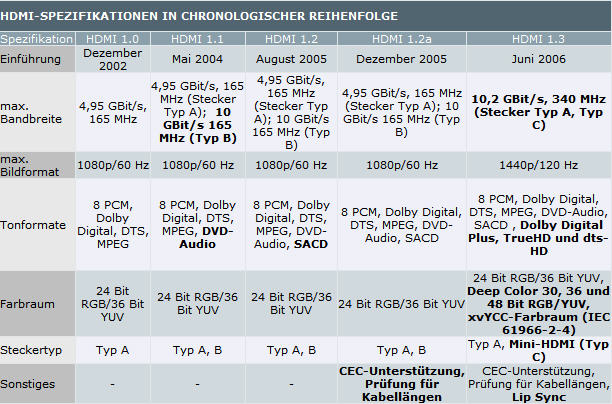

roymar Geplaatst: 2 september 2007 Geplaatst: 2 september 2007 Kan HDMI 1.3 over ieder willekeurige HDMI label of moet ik daar een speciale kabel voor hebben, want ik kwam een kabel tegen die HDMI 1.3 geschikt zou zijn, maardie is gelijk een stuk duurder. Gr.Roymar Mutant HD2400,Vu+ Duo, Xtrend ET6000, 2x Relook 400s, Skystar2 en Wavefield WV85THDS schotel 1W/5E/9-10E/13E/19.2E/23.5E/28.2E en de satellietmeter Xsarius HD easy
grunnsat Geplaatst: 2 september 2007 Geplaatst: 2 september 2007 Als ik mij niet vergis zou er bij de HDMI 1.3 standaard weer een nieuwere kleinere stekker gedefinieerd zijn (als extra mogelijkheid). Mogelijk dat het zo'n kabel is?
hansje2 Geplaatst: 2 september 2007 Geplaatst: 2 september 2007 CEC communicatie loopt via pootje 13 van de connector. als dit draadje er maar in zit, dan zou het moeten werken. er zijn speciale kabels in omloop die 1080p geschikt, omdat in deze mode de frequenties het hoogst zijn (tot 340 MHz). voor HDMI 1.3 zijn er veel dingen optional, daarbij wordt het de vraag of de bron deze opties ondersteunt of dat het display deze opties wel/niet ondersteunt.
roymar Geplaatst: 2 september 2007 Auteur Geplaatst: 2 september 2007 Met andere woorden, kan ik beter een kabel nemen die HDMI 1.3 geschikt is als ik zeker wil zijn!! Bedankt voor jullie antwoorden Gr.Roymar <img src="/forums/images/graemlins/xyxthumbs.gif" alt="" /> Mutant HD2400,Vu+ Duo, Xtrend ET6000, 2x Relook 400s, Skystar2 en Wavefield WV85THDS schotel 1W/5E/9-10E/13E/19.2E/23.5E/28.2E en de satellietmeter Xsarius HD easy
grunnsat Geplaatst: 2 september 2007 Geplaatst: 2 september 2007 Citaat: er zijn speciale kabels in omloop die 1080p geschikt, omdat in deze mode de frequenties het hoogst zijn (tot 340 MHz). Interessant, heb je zo merken en/of types voor mij? Ik ben namelijk van plan een Netgear eva8000 mediastreamer aan te schaffen, en die kan 1080p leveren. Mijn Sharp LCD kan dat ook aan, dus dan komen dat soort kabels goed van pas.
hansje2 Geplaatst: 3 september 2007 Geplaatst: 3 september 2007 zoals aangeduid gaat HDMI 1.3 hoger in freq. daarmee wordt goede kwaliteit kabel toch wel van belang. ik heb met een gewone HDMI-kabel 1080p geprobeerd en dat werkt goed, dat maakt het denk ik ook lastig of je wel perse naar een betere kwaliteit kabel moet. HDMI 1.3 gaat echter nog verder naar 1440p, zijn hier al displays voor?
HDvideo Geplaatst: 4 september 2007 Geplaatst: 4 september 2007 HDMI 1.3 kan op iedere goede kwaliteit kabel, de bandbreedte die het gebruikt is aanzienlijk hoger, met name op het audio vlak biedt het meer mogelijkheden. Apparatuur (audio) die het volledig ondersteund zullen de komende weken pas leverbaar worden, zoals bv een nieuwe receiver van Yamaha van 5499 euro.
