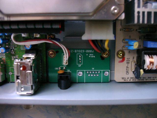

Skysurfer Geplaatst: 16 september 2007 Geplaatst: 16 september 2007 Dit ook nog gevonden: Quote: De seriele poort zit op het motherboard naast de SPDIF bedrading. Als je de kast opent wijst het zich vanzelf, de ontbrekende 9 pins RS232 connector aan de achterzijde en het 3 aderig bandkabeltje wat ontbreekt tussen het motherboard en het RS232/SPDIF printje. De pinning van het connectortje op het motherboard is; boven (achterzijde van het apparaat) ground, midden Tx en onder Rx. De steek van de pinnen is gewoon 0,1" dus het is gemakelijk om iets te vinden wat past. De poort werkt verder op 115K8N1. Ook een foto van de plaats op de print waar de connector moet komen.
Gast Geplaatst: 16 september 2007 Geplaatst: 16 september 2007 @skysurfer: die eerste had ik al gevonden maar daarop kun je niet zien wat aan wat zit. die tweede zocht ik, maar ik zie 9 aansluitingen op de printplaat, 5 boven en 4 onder (op de foto), wat zit nu aan wat? ik zoek ook nog de website waar dit plaatje opstaat, als ik me niet vergis hoort daar een verhaaltje bij, was dat niet een duits tf forum of zoiets?

Gast Geplaatst: 26 september 2007 Geplaatst: 26 september 2007 Citaat: ik heb net een topfield 63000 via KPN binnen wil het software wel even vernieuwen(heb ervaring met topfield 4000 pvr) maar de aansluiting is weg gelaten op deze ontvanger dus kan de nulkabel niet aansluiten en nu is er een andere mogelijkheid? Ja daar gaat dit topic over zelf een RS232 aansluiting er op maken dan kun je de software er met een nulmodemkabel inzetten, wil je dat niet doen of weet je niet hoe dan moet je wachten tot KPN de software als een update door de lucht aanbied. <img src="/forums/images/graemlins/wink.gif" alt="" />
Gast Geplaatst: 26 september 2007 Geplaatst: 26 september 2007 Mhhzz nog ff vergeten te melden ik hep dus een rs232 poortje in die toppert gesoldeert met die 3 pootjes zoals op het voorbeeld, resultaat geen contact met de box. Ik weet niet of die poling nu verschilt van die oudere type's maar het werkt zo als eerst dus niet. Ik heb de reciever niet open hoeven te maken ervoor ivm die seal. Fazit prul eerste klasse <img src="/forums/images/graemlins/smile.gif" alt="" /> en KPN weet dit ook van al die fijne retourtjes en dan maar een beetje zeuren dat topfield zelf die lock in de fw gezet heeft zonder hun medeweten , doen ze dat ook met sat ontvangers per ongeluk d8 ut niet tog want dat gaat opvallen 120+ belspel meukz fta-ers minder <img src="/forums/images/graemlins/wink.gif" alt="" />
