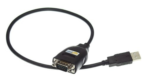

Antidot Geplaatst: 16 september 2007 Geplaatst: 16 september 2007 Hoi, Ik heb een nieuwe pc met vista premium erop, ik heb de Infinity USB Phoenix aangesloten, maar het kan geen port vinden (en er is geen plaats voor serialport kabel op moederboard). Is het mogelijk om Infinity USB Phoenix zonder serial kabel te gebruiken?
Gast Geplaatst: 16 september 2007 Geplaatst: 16 september 2007 Ja hoor, gebruik hem altijd zonder seriele kabel. Alleen USB is voldoende.
Antidot Geplaatst: 16 september 2007 Auteur Geplaatst: 16 september 2007 Maar hoe, in phoenix mode zegt dat er geen port kan vinden of is door andere programma in gebruik. <img src="/forums/images/graemlins/confused.gif" alt="" />
Gast Geplaatst: 16 september 2007 Geplaatst: 16 september 2007 Ja dan moet je een "usb to serial" kopen en installeren en daar je nulmodem kabel aan dan kan hij in de phoenix mode. Let wel op niet alle merken usb to serial werken goed. <img src="/forums/images/graemlins/wink.gif" alt="" />
Antidot Geplaatst: 16 september 2007 Auteur Geplaatst: 16 september 2007 Hoi, Ik weet het, alleen mijn pc heeft geen ingang voor serial , ik heb het over de nieuwe hp m8180 pc die gemaakt is voor vista premium. MVG
Gast Geplaatst: 16 september 2007 Geplaatst: 16 september 2007 Dus hij heeft geen usb poorten??? Vreemd daar heb ik nog nooit van gehoord. Maar zo ziet het er uit dan kun je een seriele kabel aan doen. Die dingen kosten een 15-20 euro. <img src="/forums/images/graemlins/wink.gif" alt="" />
Antidot Geplaatst: 16 september 2007 Auteur Geplaatst: 16 september 2007 Hoi, Bedankt voor advies, maar zal deze kabel echt helpen? MVG
Gast Geplaatst: 16 september 2007 Geplaatst: 16 september 2007 Citaat: Hoi, Bedankt voor advies, maar zal deze kabel echt helpen? MVG Wat denk je dan dat ze op alle moderne laptops gebruiken daar zit toch ook geen seriele poort op. Hij maakt virtuele compoorten aan net als de kabeltjes die ze voor mobiele telefoons gebruiken. Niet alle merken werken evengoed ik dacht dat Sweex en Sitecom goed werken maar je hebt wel 50 soorten, maak anders een deal met de winkel als hij niet werkt dat je de kabel kan terug brengen of omruilen. <img src="/forums/images/graemlins/wink.gif" alt="" />
Antidot Geplaatst: 16 september 2007 Auteur Geplaatst: 16 september 2007 Perfect, <img src="/forums/images/graemlins/xyxthumbs.gif" alt="" /> Morgen koop ik eentje, MVG
Gast Geplaatst: 16 september 2007 Geplaatst: 16 september 2007 Aart, wat is nou het probleem ? In Phoenix mode heb je met die progger geen rs232 nodig. Ik werk al jaren usb only om kaarten te proggen. Infinity Phoenix usb heeft dat echt niet nodig.
Gast Geplaatst: 16 september 2007 Geplaatst: 16 september 2007 Nou ik heb er geen een maar bij @Antidot kan hij in de Phoenix mode geen com poorten vinden. Maar aan de achterkant zit toch een aansluiting voor een seriele kabel waar is die dan voor, ik dacht voor de Phoenix mode. Dat je kaarten kan proggen in usb mode begrijp ik zelf heb ik een Inifity usb maar die kan niet in de phoenix mode. Nu heb ik het naslagwerk van Duwgati nog maar eens geraadpleegd maar in de phoenix mode komt alleen het icoontje rechts onder in de taakbalk te staan, er staat niet bij dat de seriele kabel aangesloten is maar ik neem aan van wel. En ik denk ook niet dat hij de phoenix mode nodig heeft om een kaart te proggen. <img src="/forums/images/graemlins/wink.gif" alt="" />
Antidot Geplaatst: 16 september 2007 Auteur Geplaatst: 16 september 2007 Voor het programmeren van een dragon loader moet het toch op Phoenix mode, en ik heb het geprobeerd met usb kabel, maar toch geen port wordt toe gewezen. (geen port of het is in gebruik door een andere programma)
Antidot Geplaatst: 17 september 2007 Auteur Geplaatst: 17 september 2007 Het kabeltje (usb => serial adapter) gekocht en het werkt perfect.
Gast Geplaatst: 17 september 2007 Geplaatst: 17 september 2007 Tsja, ik prog mijn Dragonloader card over USB only, dus wat nou het probleem is ?
Antidot Geplaatst: 17 september 2007 Auteur Geplaatst: 17 september 2007 mijn pc (met vista) kan geen port vinden zonder serial kabel, nu heb ik het aangesloten op een serial adapter, werkt weer.
