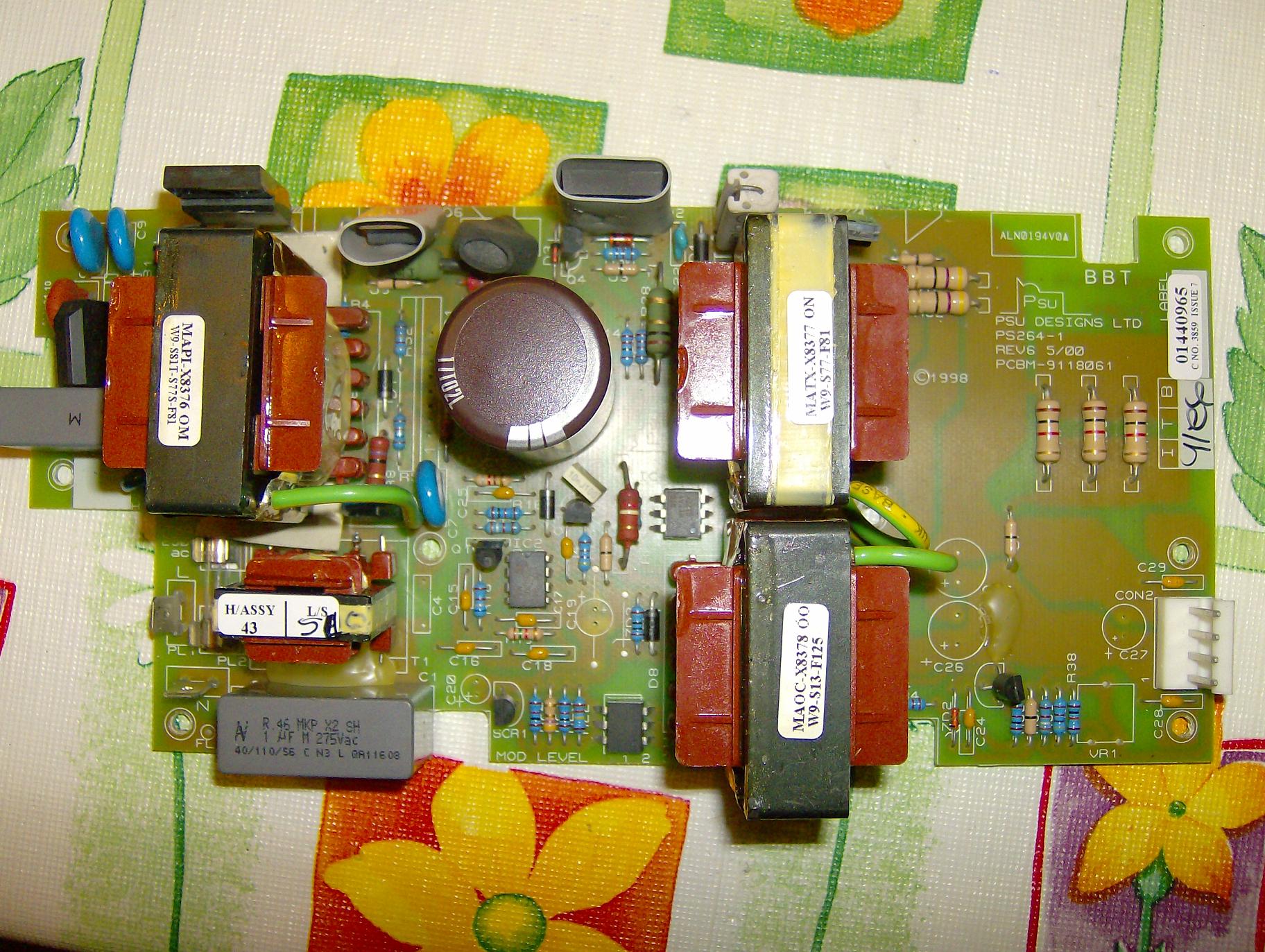

daltonagf Geplaatst: 19 september 2007 Geplaatst: 19 september 2007 ik heb hier een voeding waar een condensator in zit die lek is met een waarde van 450 volt en 150 uf kan ik deze vervangen voor 400 volt , 150 uf ?? ik heb namelijk twee elektronika zaken gehad maar hebben alleen die van 400 volt <img src="/forums/images/graemlins/confused.gif" alt="" />
alx Geplaatst: 19 september 2007 Geplaatst: 19 september 2007 Beter een hogere dan een lagere waarde! Ik ben allergisch voor pollen en mensen die regels uitvaardigen, maar er zichzelf niet aan houden. Amstrad650D2Mac>>TF5000PVR>>etc.>>/DB7025+/TF5300KPN,VU+Duo Moteqc2100a-schotel 1mtr-X-Cam/Aston 1.05.
Big fellow Geplaatst: 19 september 2007 Geplaatst: 19 september 2007 Je kan het proberen. Echter wel even de spanning nameten die op de condensator komt te staan na inschakelen met de nieuwe condensator. De condensator zit vlak achter de gelijkrichter in de voeding. Op die condensator staat dus (ongeveer) 1.41 x 240V. Dat zou dus ruim onder de 400V moeten wezen. De specificatie van de voeding wordt echter wel anders. Hij zou nu doorlopen tot 265V waarschijnlijk, maar na vervanging kan hij dat niet meer aan... (Condensator max. werkspanning wordt over het algemeen gezet op gespecificeerde spanning -10%) Big fellow “Success is not final, failure is not fatal: it is the courage to continue that counts.” ~ Winston Churchill

boarder Geplaatst: 19 september 2007 Geplaatst: 19 september 2007 Als dit een apparaat is dat op 230V AC werkt , dan zal na gelijkrichting op de elco een spanning komen te staan van 230 x 1.42 = 327V Dus als dit de voedingselco is en die voeding wordt betrokken van de netspanning, dan kan je gewoon 400V of zelf 365V gebruiken. Succes.
daltonagf Geplaatst: 19 september 2007 Auteur Geplaatst: 19 september 2007 het is een 220 volt voeding die in een comp kassa zit in de bijlage een foto (die grote condensator is het) ik ga het met die 400 volt condensator proberen <img src="/forums/images/graemlins/shocked.gif" alt="" />
Gast Geplaatst: 19 september 2007 Geplaatst: 19 september 2007 Die van 400 µF houdt het waarschijnlijk wel. 230 x V2 = 325 volt. Dan heeft het net altijd nog wat spanningspieken maar met 50 volt heb je reserve genoeg. Wil je toch aan de zekere kant zijn, dan neem je 4 van die 150 µF condensatoren en die zet je 2 aan 2 in serie en dan parallel. Dan heb je dezelfde capaciteit maar de dubbele spanning. Gaat nooit meer kapot door spanningsoverslag. Weet je zeker dat die grote C wel defekt is..? Hoe ben je tot die diagnose gekomen..?
daltonagf Geplaatst: 19 september 2007 Auteur Geplaatst: 19 september 2007 die grote is lek , nat aan de onderkant dus niet zo fris meer denk ik
Snurker Geplaatst: 19 september 2007 Geplaatst: 19 september 2007 Het zal wel niet in die computerkassa zitten, maar ivm netstoringen wordt er tegenwoordig vaak gebruik gemaakt van een Power Factor Control voeding. Deze tilt de spanning van 320 volt op naar +/- 400 volt !! Dus altijd kijken of die elco vóór of na de PFC zit !! Snurker (Media Research) <img src="/forums/images/graemlins/xyxthumbs.gif" alt="" /> ( Straks zijn meer behangers nodig om OLED schermen tegen de wand te plakken)
Gast Geplaatst: 19 september 2007 Geplaatst: 19 september 2007 Hmmm zo snel gaat zo`n elko niet kapot hoor. Een "lekke" elco" duidt op een lek in het dielecticum..dus de spanning lekt weg. Heeft dus een overgangsweerstand. Het beste is het zo´n C even door te meten met een capaciteits meter en voor de zekerheid een ohmmeter. In zo´n C zit inderdaad vloeistof (een soort pasta) en daar lekt wel eens wat van weg. Maar dan hoeft ie nog niet stuk te zijn. Mijn vader zei altijd: meten is weten. <img src="/forums/images/graemlins/grin.gif" alt="" />

daltonagf Geplaatst: 20 september 2007 Auteur Geplaatst: 20 september 2007 ik denk ook niet dat ie kapot is alleen die troep die er uit lekt dat gaat gewoon door denk ik ?
Gast Geplaatst: 20 september 2007 Geplaatst: 20 september 2007 Het probleem wordt veroorzaakt doordat die condensator een relatief hoge capaciteit heeft, hoge spanning en nu komt het: vooral klein moet zijn. Dat lukt alleen door gebruik te maken van een vloeibaar dielecticum. Een speciele pasta dus. Zo´n C wordt door de hoge belasting erg warm, de boel gaat uitzetten en er loopt prut uit. Zou het ding hermetisch afgesloten worden gaat ie bol staan en kan zelfs exploderen. Daarom zit er vooral bij C´s van dat soort capaciteiten een soort ventiel aan de onderkant dat de druk toelaatbaar houdt. Ik persoonlijk zou me er geen zorgen om maken, tenzij hij werkelijk defect is. Zet je er een in met een lagere werkspanning, dan is de kans groot dat de problemen alleen maar groter worden. Ik zou dan voor de 4 C oplossing gaan zoals ik al eerder schreef, tenzij je er geen plaats voor kan vinden op of naast de print. Trouwens, droge condensatoren kunnen ook lekken. Dan is het elektrische lek. Daar komt het woord "lek" eigenlijk vandaan. Niet van die drap die er uit lekt.
