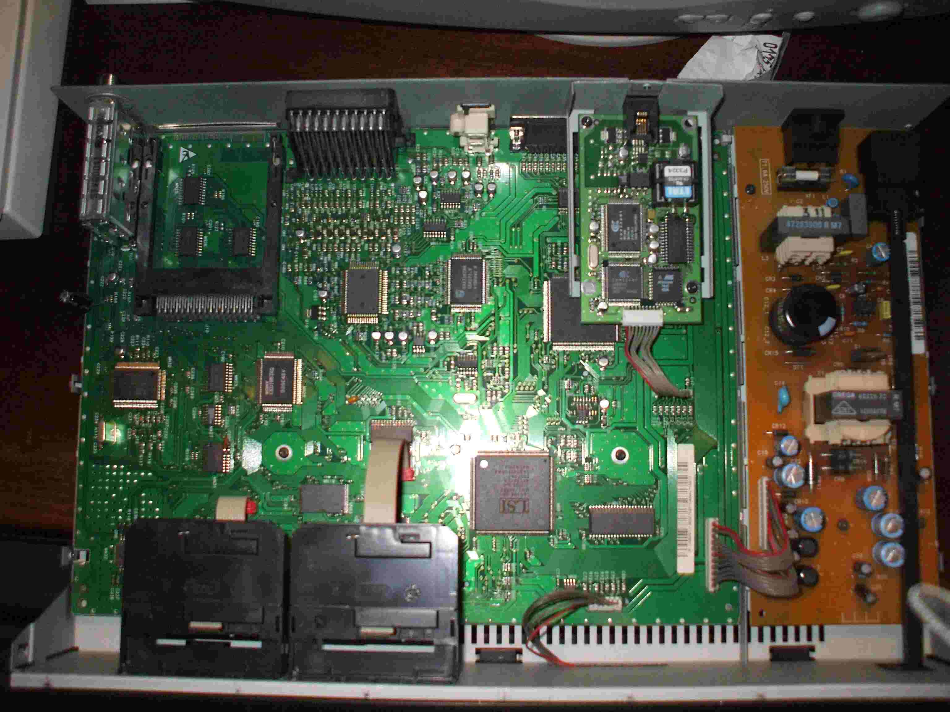

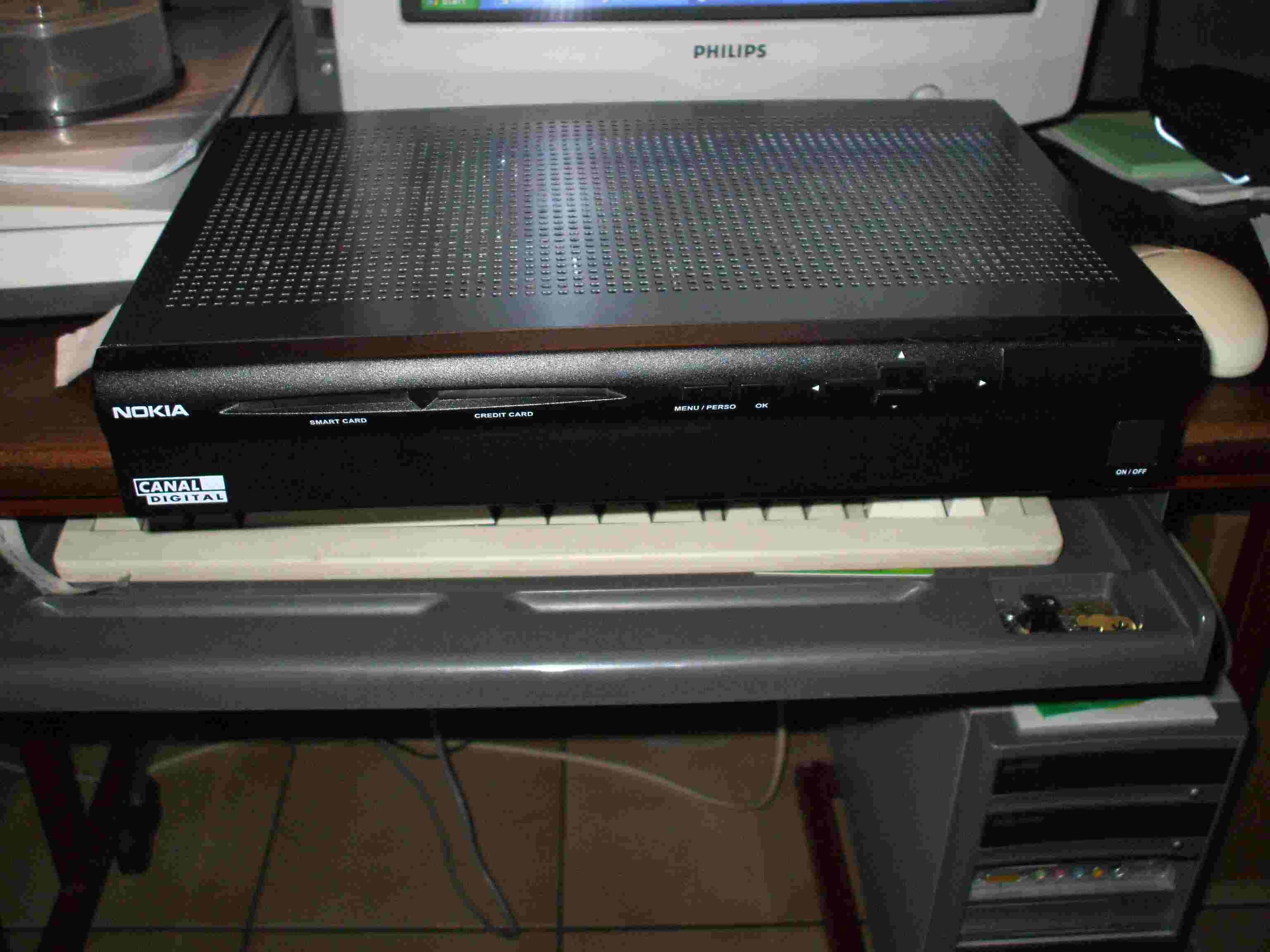

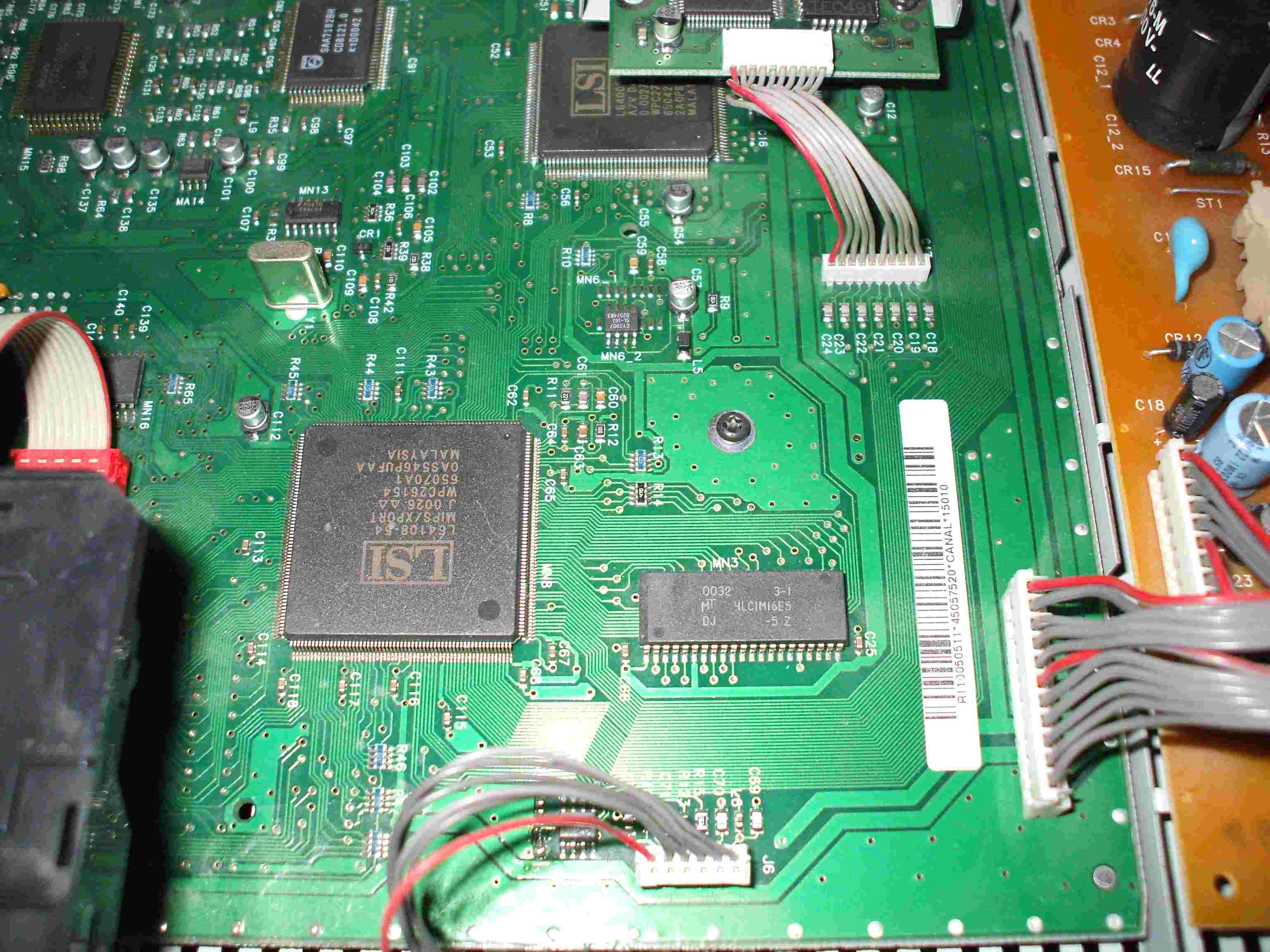

boarder Geplaatst: 25 september 2007 Auteur Geplaatst: 25 september 2007 Ik heb een foto gemaakt van het ding. misschien helpt dat. Boarder
Smurf Geplaatst: 25 september 2007 Geplaatst: 25 september 2007 dat helpt niet echt, foto van de binnenkant zou meer helpen. het beestje heeft maar 2 flash ic's. Bolt HD, strong srt8000 sattracker 4, srt4125 concord 1.05, hotbird, astra 1,2,3
Smurf Geplaatst: 25 september 2007 Geplaatst: 25 september 2007 en hij praat frans... dus eerder update van 8000? bovendien zijn de adressesen van de flash ic's gelijk aan die van een 8000. dus Lijkt mij een 8000. Bolt HD, strong srt8000 sattracker 4, srt4125 concord 1.05, hotbird, astra 1,2,3
VREESWIJK Geplaatst: 25 september 2007 Geplaatst: 25 september 2007 pas op, daar kan je niet vanuit gaan bij een vreemde print. kijk naar het cpu dan weet je het zeker. Eerste Strong 8000 en 8100 van NL & BE met : Motor sm3uni 28-12-03, : Spdif (AC3) 30-10-04, : 3x8 mb Flash 07-02-05
