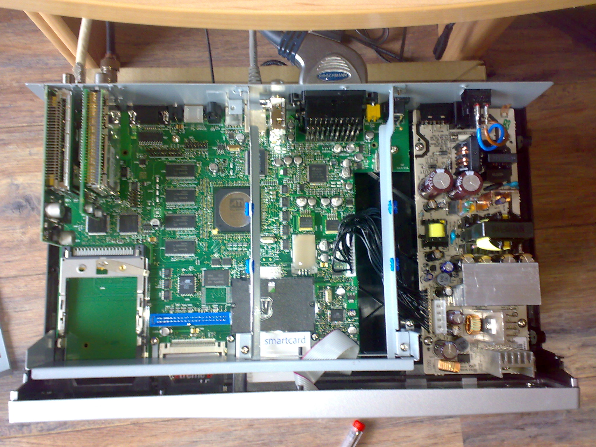

Ron Geplaatst: 29 september 2007 Geplaatst: 29 september 2007 Na openen om de HDD in te bouwen en 1 tuner te verwisselen, vielen mij volgende duidelijke verschillen op. - Er zit duidelijk een betere voeding in die wat minder warm wordt. - Er zit links langs de voeding nu een USB header intern. Waarschijnlijk is die voor die firecrypt dongle bedoeld die je van Dream kado kunt krijgen als je ze het registratie kaartje opstuurt, maar die kun je natuurlijk voor veel andere dingen misgebruiken. -Het display is uiteraard nieuw. Super duidelijk! -Optische uitgang heeft een klepje in plaats van een dopje -De voeding is 230-110 volt schakelbaar -CI uitwerp knop -Ik had van het mainboard van mijn "oude" 7025 nog een foto, maar kon op de USB header na niet al te veel verschillen ontdekken. Er zijn wel een paar kleine puntjes veranderd, maar dat zal ook wel met die USB header te maken hebben. Stabieler zal de box vast niet zijn. Stabieler dan een 7025 bestaat naar mijn mening niet, dus daar viel vast niets meer te verbeteren. Ik wacht ook op de 8000, maar ga niet al die tijd zitten kniezen met een non-dreambox twin PVR. De 7025 is tamelijk waardevast dus mocht de 8000 er ooit een keer komen en stabiel draaien, verkoop ik gewoon de 7025 weer. Ron

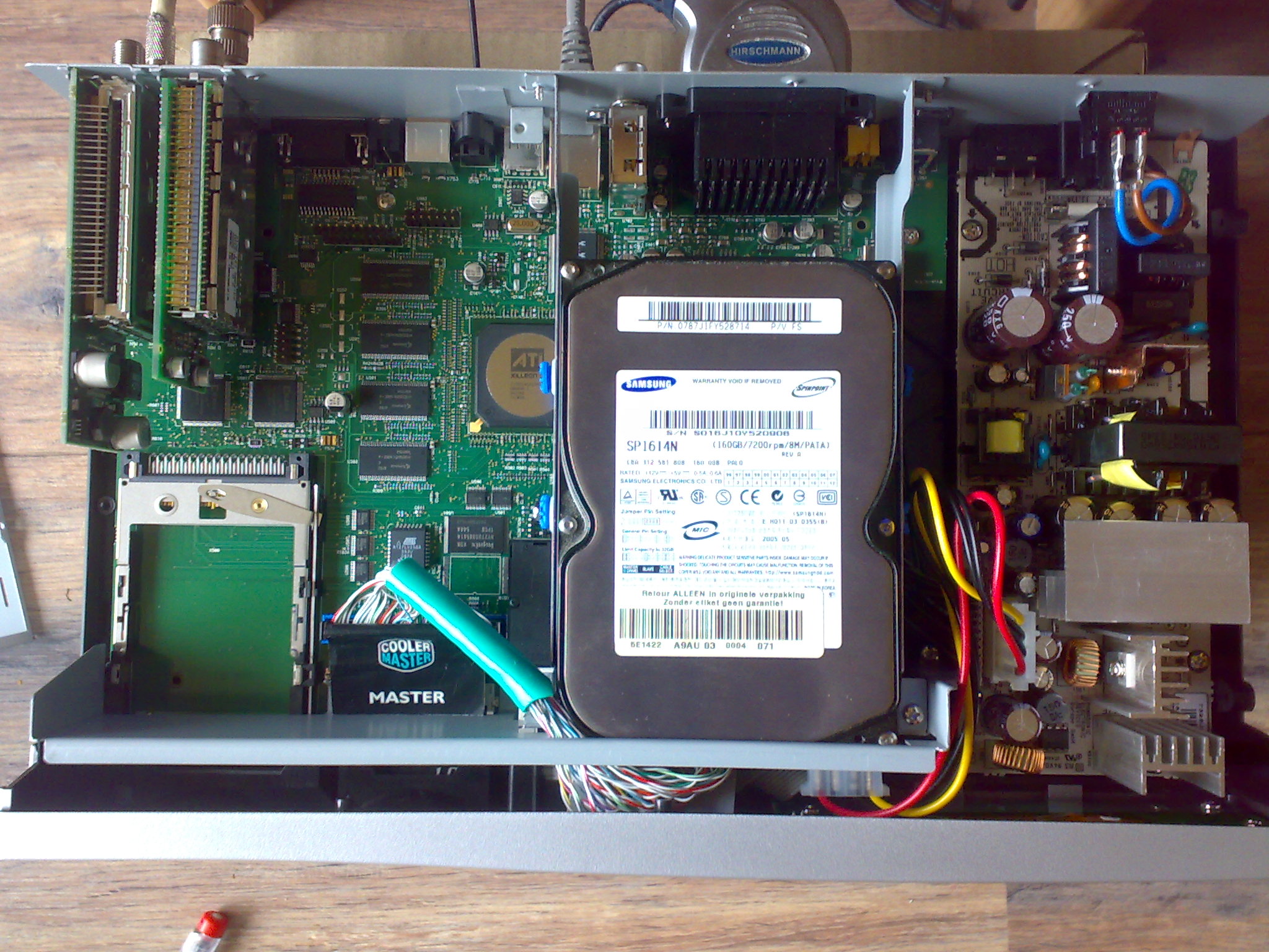

Gast Geplaatst: 29 september 2007 Geplaatst: 29 september 2007 Met deze verbeteringen ligt de prijs/kwaliteit wat beter bij elkaar. Eindelijk na vele jaren eens een goede voeding inplaats van zwakke of veel te heet (algemeen). Gelijk ook maar even de fingerafdrukken aan de BINNENkant van het display verwijderd <img src="/forums/images/graemlins/shocked.gif" alt="" /> Nog een foto van de binnenkant van de 7025+ en een foto met hardisk. Heb een coolermaster ide kabel gebruikt en ingekort zodat processor en geheugen niet meer half afgedekt worden door de flatcable.
Snowgasm Geplaatst: 29 september 2007 Geplaatst: 29 september 2007 klopt het dat de hdd niet wordt vastgeschroefd in de dreambox?
JAL Geplaatst: 29 september 2007 Geplaatst: 29 september 2007 Die word gewoon vastgezet in de dreambox.
