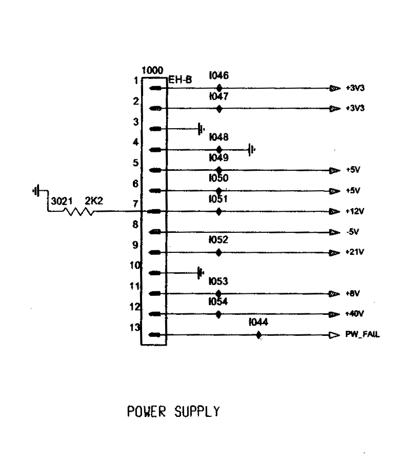

realjose Geplaatst: 30 september 2007 Auteur Geplaatst: 30 september 2007 weet iemand de spanningen die gemeten moeten worden op de witte connector naar de hoofdprint van de 7020. jose
