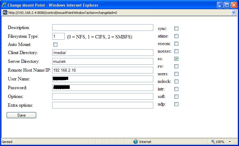

Misschien help dit je.
Ik heb zelf een Freecom (FSG-3) in mijn netwerk hangen.
Deze zit in de zelfde werkgroep als mijn overige pc's.
op de dreambox (nieuwste image) maar ook op vorige images gebruik ik de volgende instellingen .
-ip adres van de FSG (192.168.2.10)
-de map die je wilt mounten (moet wel een ROOT-MAP zijn)bv: Muziek (\\FSG\Muziek)
-de loginnaam van de FSG (admin?)
-het wachtwoord van de FGS (password?)
Daarna AUTOMOUNT nog aanvinken en klik op mount.
Meer is het niet.

Bij de Freecom die ik heb kan je nergens een werkgroep opgeven. Is toch van een ander type. Nu de mount op zich werkt OK. Alleen krijg ik blokken in beeld en onderbrekingen in de audio en in het slechtste geval corrupt files, omdat de doorvoer op het netwerk kennelijk onvoldoende is. De size instelling heeft weinig invloed. Ook het aanzetten van 'nolock' is geen verbetering. Het gaat al fout tijdens de opname. Ik zie dus dezelfde blokken, op dezelfde plaatsten als ik de file met VLC op de PC bekijk. Ik moet dus op zoek naar een manier om de netwerk output op de box omhoog te krijgen lijkt me. Als dat mogelijk is tenminste.
