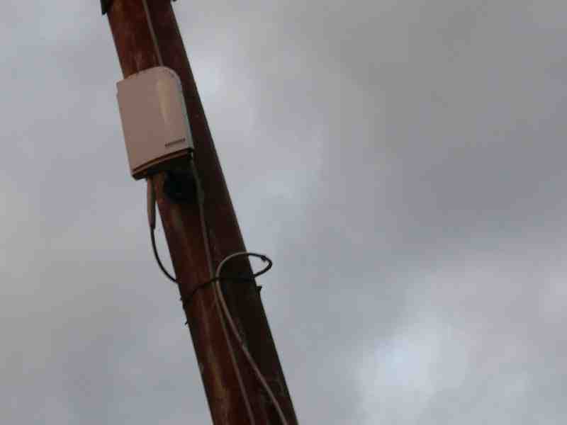

W3ird_N3rd Geplaatst: 18 oktober 2007 Geplaatst: 18 oktober 2007 Citaat: Tja, misschien toch proberen de antenne wat beter uit te richten. Ik weet uit ervaring dat het met die afstand al gevoelig ligt. We praten over een afstand van zo'n 50 kilometer, 20kW en zeer vermoedelijk QAM64 met een code rate van 1/2. Dat kan ik met een KPN/Funke binnenantenne nog binnentrekken, en dan gaat het over 10kW.. Maar ik weet niet wat voor buitenantenne meijelsat heeft? Als het de KPN/Funke is helpt dat het signaal in principe niet aangezien die vrijwel zeker verticaal is opgehangen, terwijl de signalen horizontaal zijn.. En er waren inderdaad wat condities de laatste tijd. Lijkt nu weer over te zijn als ik zo naar de kaartjes kijk. Visiosat Bisat 19,2/23,5/28,2, Triax 54cm Hotbird, Spaun/Maximum/Axing/Satconn switches
meijelsat Geplaatst: 22 november 2007 Auteur Geplaatst: 22 november 2007 ik heb 2 nieuwe DVB-T hark antennes gekocht met koppel versterker bij Firma *******. 1. voor Vertikaal (Duitsland en NederLand) 2. voor Horizontaal (België) Ik heb hard nodig om signaal beter ontvangt voor Belgie en Duitsland. Nu heb kleine buiten DVB-t antenne, maakt te veel storings en soms geen beeld vanuit Genk Kanaal 41. Groetjes Jan (Meijelsat) Ik ben gehandicapt met slechthorend, moeilijk praten/lopen/bewegen/leren en 100% geestelijke goed. ik weet alles over satelliet-tv en DVD/BLU-RAY DM7020HD TRIAX 90cm LNB`S
