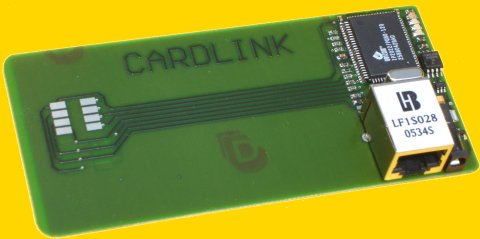

Dan moet je een Cardlink gebruiken.
Dit is een dummy smartcard met een ethernet aansluiting die
NewcamD en NewCS servers ondersteund.

Maar anders: inderdaad de cardlink. Kost wel wat. Maar als je toch een PC wilt laten verbinden kan je net zo goed direct via het netwerk met de Dreambox verbinden lijkt me? (zou onder Linux met sasc-ng kunnen, onder Windows geen idee maar er is vast wel wat voor)
