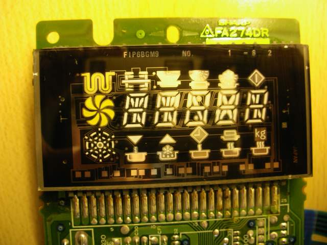

the boss Geplaatst: 7 oktober 2007 Geplaatst: 7 oktober 2007 Ik heb hier een magnetron van sharp met een uitlezing probleem. Het display is onduidelijk,de middelste 2 van de 4 display blokjes,zijn veel onduidelijker dan de buitenste 2. Is hier nog iets aan te doen ? Grtz. Dreambox 8000 HD PVR 500GB SSD Triax 78 cm - Inverto black ultra twin-lnb - Moteck SG 2100 op 30 mtr boven n.a.p.

simondekoning Geplaatst: 8 oktober 2007 Geplaatst: 8 oktober 2007 ik heb dit ook gehad met een combi van sharp. had ook geen garantie meer. heb he zelf gefixt door een stukje tempex tegen de achterkant aan te laten drukken.er zit namelijk een verbinding los tussen 2 lagen van het lcd scherm. mischien niet de oplosing,,maar het werkt bij mij al een jaar goed, gr simon inverto idl 7000
Gast Geplaatst: 8 oktober 2007 Geplaatst: 8 oktober 2007 LCD-Displays hebben er in het algemeen wel vaker last van (rekenmachines, CV-thermostaat, radio, etc.) Het euvel is vaak te vinden bij de contact banen naar het display. Een soort rubber waarop/in koolstof banen het contact moeten vormen tussen display en prinplaat. Als nu het rubber te snel verouderd en z'n veerkeacht verliest (bv door hoge temperaturen) dan krimpt het wat in. Hierdoor maakt het slecht contact. Je ziet dit doordat het display licht grijze cijfers krijgt (wat normaliter betekend ... batterijen bijan leeg ;-) Oplossing is een nieuw stukje geleider, maar ja zie daar maar eens aan te komen. Het aandrukken is dan vervolgens het beste alternatief.

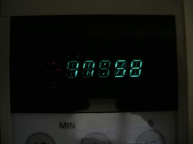

the boss Geplaatst: 14 oktober 2007 Auteur Geplaatst: 14 oktober 2007 Heb er gisteren even naar gekeken,zit zo,n speciaal display in. Kun je weinig aan doen denk ik. Nieuwe erin loont niet meer,we wachten wel tot ie aan vervanging toe is. Heb nog wel het ruitje en het display schoongemaakt,is wel beter geworden nu. Bedankt voor alle creatieve oplossingen,die hier werden aangedragen. <img src="/forums/images/graemlins/smile.gif" alt="" /> Grtz. Dreambox 8000 HD PVR 500GB SSD Triax 78 cm - Inverto black ultra twin-lnb - Moteck SG 2100 op 30 mtr boven n.a.p.
the boss Geplaatst: 14 oktober 2007 Auteur Geplaatst: 14 oktober 2007 Hier het display,zoals het nu is Grtz. Dreambox 8000 HD PVR 500GB SSD Triax 78 cm - Inverto black ultra twin-lnb - Moteck SG 2100 op 30 mtr boven n.a.p.

z80 Geplaatst: 16 oktober 2007 Geplaatst: 16 oktober 2007 controleer eens de voedings spanning van je display. deze moet dacht ik 33 Volt zijn. (dit is wel te vinden op internet) zowel de + als de - voeding moeten goed zijn. het zelfde soort display wordt ook gebruikt in video recorders, misschien dat je daar uit een schema de exacte voedings spanning kunt vinden.
