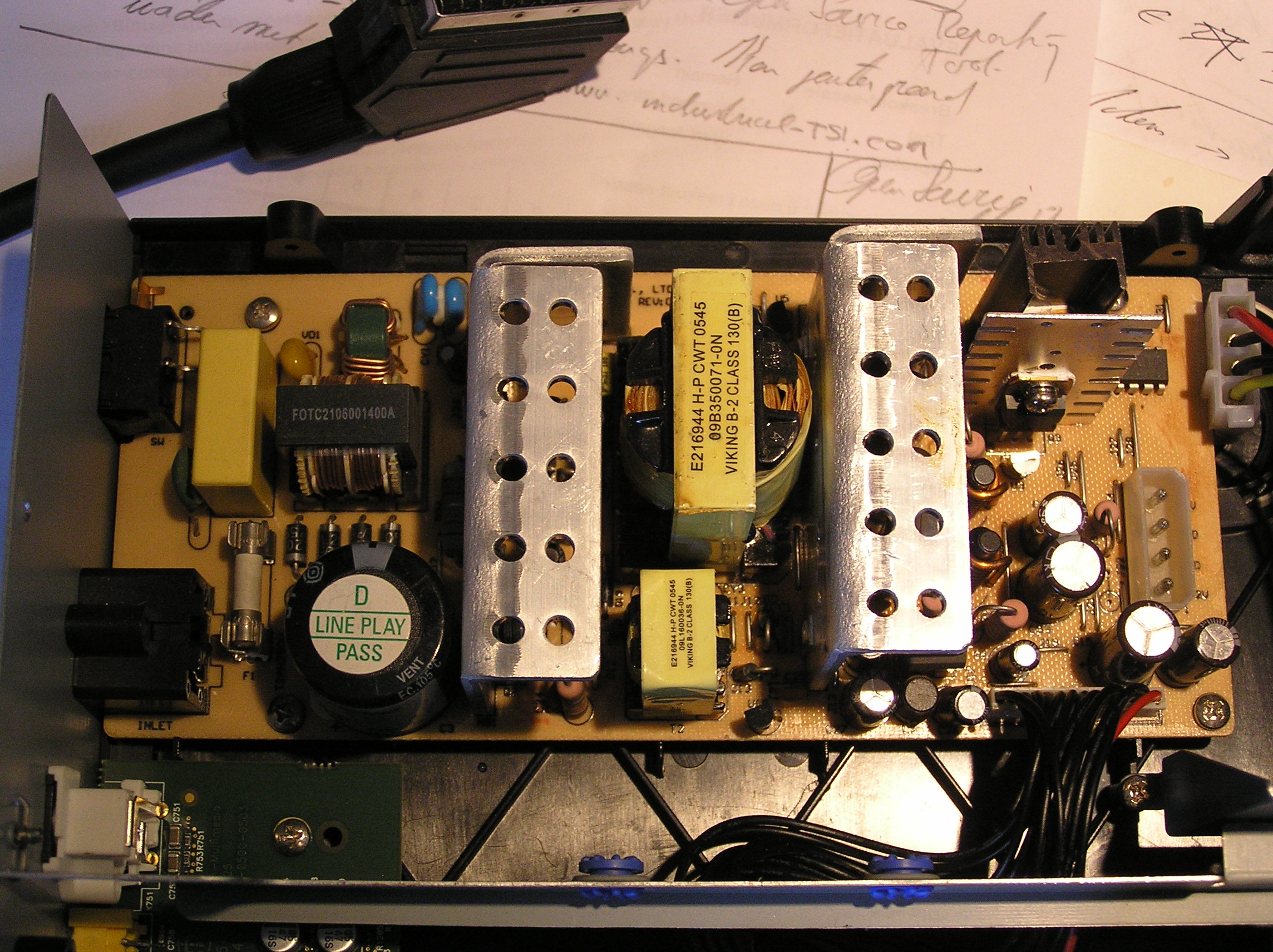

Bassie Geplaatst: 16 oktober 2007 Geplaatst: 16 oktober 2007 Je zou ff kunnen kijken wat van kleur spoelen je hebt op je voedingsboard. Als het er 1 is zoals de foto in de bijlage(let op gele wikkel om spoel), is de kans groot dat je een voedingsprobleem hebt.(knipperd beeld, vastlopers, geen netwerkconnectie etc) Groet Bassie

Bassie Geplaatst: 16 oktober 2007 Geplaatst: 16 oktober 2007 Ik heb zelf een iets nieuwere voeding, het ging hier om mijn zwager. Die kwam bij mij met de problemen die hierboven vermeld staan. We kwamen erachter op een duitsesite dat er meerdere mensen dit probleem hadden. We hebben contact opgenomen met de leverancier en een nieuwe voeding gekregen. Dream7025 doet het weer vanouds! <img src="/forums/images/graemlins/xyxthumbs.gif" alt="" />

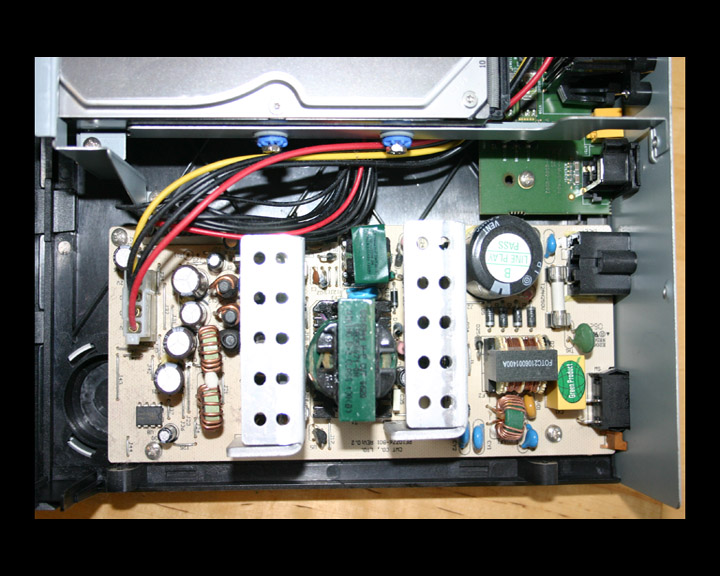

Heavy Helder Geplaatst: 27 oktober 2007 Auteur Geplaatst: 27 oktober 2007 Citaat: Je zou ff kunnen kijken wat van kleur spoelen je hebt op je voedingsboard. Als het er 1 is zoals de foto in de bijlage(let op gele wikkel om spoel), is de kans groot dat je een voedingsprobleem hebt.(knipperd beeld, vastlopers, geen netwerkconnectie etc) Groet Bassie Ik heb gekeken: de wikkels zijn groen. Verder dezelfde layout. (Zie bijlage) Ik neem aan dat dat OK is, dan?
Bassie Geplaatst: 27 oktober 2007 Geplaatst: 27 oktober 2007 Ik bedoelde ook groen Sorry..... Ik heb nu en nieuwe voeding en die is geel. Groet Bas <img src="/forums/images/graemlins/xyxthumbs.gif" alt="" />
Heavy Helder Geplaatst: 27 oktober 2007 Auteur Geplaatst: 27 oktober 2007 Citaat: Ik bedoelde ook groen Sorry..... Ik heb nu en nieuwe voeding en die is geel. Aah. Duidelijk. Bedankt!
