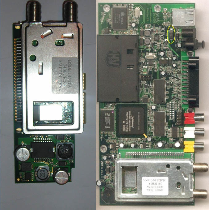

Lambik61 Geplaatst: 28 oktober 2007 Geplaatst: 28 oktober 2007 Wellicht dus toch de tuner? Is het mogelijk om de tuner van de DB500 uit te wisselen met een verwisselbare tuner. Ik bedoel: beide tuners los-solderen en uitwisselen. Uiterlijk lijkt het dezelfde tuner te zijn. Zo zou je kunnen vaststellen of het echt de tuner is. Aan een verwisselbare tuner is eenvoudig te komen. zie de foto. CU Lambik VU+ DUO2, Triax88, 13E,19E,23E,28E
Lambik61 Geplaatst: 4 november 2007 Geplaatst: 4 november 2007 Kan dit er ook mee te maken hebben bij de ontvangstproblemen met de 500? Het is het nakijken waard misschien. CU Lambik VU+ DUO2, Triax88, 13E,19E,23E,28E
