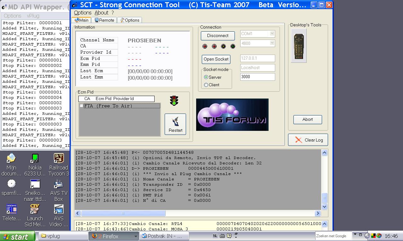

Gast Geplaatst: 28 oktober 2007 Geplaatst: 28 oktober 2007 Weet je ook zeker dat je decoder instelling goed staat? door te drukken + ; B ; 3 (Opzioni) en dan moet optie 1 EMU / CARD op EMU staan en misschien een stomme vraag, maar op welke zender heb je de decoder staan? Bij een willekeurige FTA zender zou het er zo uit moeten zien (bijlage) Werkt dat wel? Anders weet je zeker dat het in de communicatie zit. Heb je ook de instellingen in je decoder goed opgeslagen? Via menu 4 en dan D (settings) dan op ab pijltje beneden, pijltje rechts, pijltje beneden en ok De balk moet dan van zwart, wit zijn geworden en de mededeling: Memorizzazione Effectoado (of zoiets, jammer dat ik geen Italiaans spreek) Het is mij trouwens niet gelukt om de baudrate boven de 4800 uit te krijgen, ook niet met patch. Als laatste zou ook de nul modem kabel defect kunnen zijn, zo te lezen is dat het enige dat je niet hebt aangepast.

robbedoeske Geplaatst: 28 oktober 2007 Geplaatst: 28 oktober 2007 Ik heb nog even naar de foto van je bijlage gekeken en daar zie ik onder in de tool in het balkje bij mode: internal emu,dat is niet goed.Je moet in de ontvanger kiezen bij emu voor Tis- Mode
