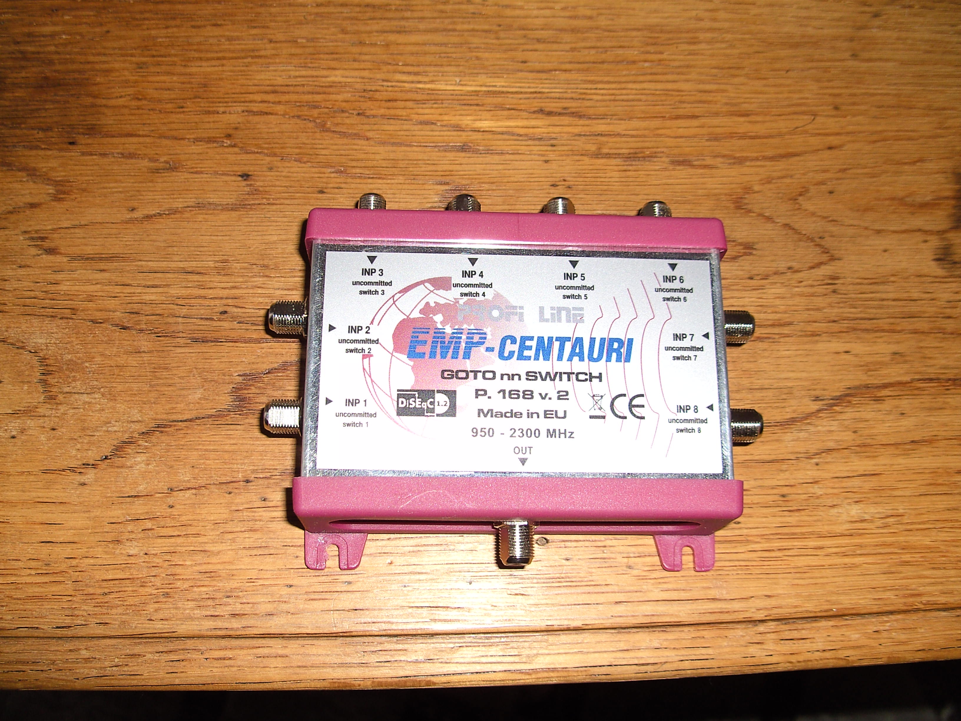

Gast Geplaatst: 2 november 2007 Geplaatst: 2 november 2007 De dreambox 7025+ schakeld niet met de switch 8/1 van EMP,wie iemand hoe ik die moet instellen met de Gemini image 3.0.
Roodkapke Geplaatst: 3 november 2007 Geplaatst: 3 november 2007 Uncommitted inputs 1 - 8 gebruiken/selecteren in je box om lnb's te kiezen. PLinux member
Gast Geplaatst: 3 november 2007 Geplaatst: 3 november 2007 Gaan we zo tewerk LNB 1-INPUT 1 LNB 2-INPUT 2 LNB 3-INPUT 3 enz.... als dat zo is dan werkt het niet, ik moet altijd als ik hem opstart eerst naar de astra 28 oost gaan dan gaat het wel.Weet iemand hoe ik dat kan oplossen ik hoop dat jullie mij begrijpen wat ik bedoel.
Henksat Geplaatst: 3 november 2007 Geplaatst: 3 november 2007 Probeer het eens zo: Configuratie modus Geavanceerd Satelliet Satelliet naar keuze Spanningsmodus Polarisatie Tone Modus Band LNB LNB 1, LNB 2 etc…… Diseqc Modus 1.1 Toneburst Geen Comitted Diseqc Commando Geen Snelle Diseqc Geen Herhaal Sequence Ja Commando volgorde commited toneburst Uncommited Diseqc Commando Input 1, Input 2 etc….. Diseqc herhaling Geen LOF Universal LNB Verhoog voltage Geen Dreambox 8000HD, Xtrend et5000 & et9000, Qnap 209-II Pro 2Tb,Wavefrontier T 90,Stab HH120 Triax 78 cm, Triax 78 cm CDS Duo LNB Member of the PLi team

likus Geplaatst: 8 november 2007 Geplaatst: 8 november 2007 Citaat: Gaan we zo tewerk LNB 1-INPUT 1 LNB 2-INPUT 2 LNB 3-INPUT 3 enz.... Bij mij werkt het als : Input 0 -> LNB 1 Input 1 -> LNB 2 Etc... Verder is inderdaad via de zoekfunctie alles te vinden over de overige instellingen. DB800 op OpenPLi 2.1 en DB8000 op OpenPLi 4.0 met DVB-S2 en DVB-TQnap NAS TS-210 Canal Digitaal & DigitenneWavefrontier T55 / Triax 88met Satconn 1/10 / 2x Spaun 411
Gast Geplaatst: 9 november 2007 Geplaatst: 9 november 2007 input 0 bestaat toch niet op de dreambox het begint van input 1 tot input 32.
likus Geplaatst: 9 november 2007 Geplaatst: 9 november 2007 Eh, ik bedoel ook andersom: LNB 0 -> Input 1 LNB 1 -> Input 2 Etc... Input 1 is dus de ingang van de betreffende sateliet op je diseqc. En alle satelieten staan bij aanvang op LNB 0, dus moet je er een aantal aanpassen. Hiervan laat ik er zelf 1 staan en heb ik de rest eruit gehaald. Is wellicht niet echt nodig maar werkt zo prima en is zo weer toegevoegd. Met de zoekfunctie, zoals al gemeld: http://www.sat4all.com/forums/showflat.p...t=1#Post1440178 Succes. <img src="/forums/images/graemlins/xyxthumbs.gif" alt="" /> DB800 op OpenPLi 2.1 en DB8000 op OpenPLi 4.0 met DVB-S2 en DVB-TQnap NAS TS-210 Canal Digitaal & DigitenneWavefrontier T55 / Triax 88met Satconn 1/10 / 2x Spaun 411
