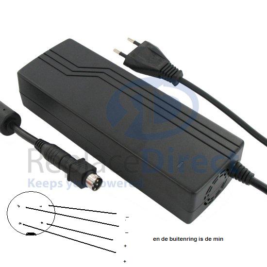

sat_viewer Geplaatst: 3 november 2007 Geplaatst: 3 november 2007 Kan er mij iemand zeggen wat de spanningen zijn van de 4 pinnen op de voeding van een laptop Acer Aspire 1700 ? sat_viewer

sat_viewer Geplaatst: 3 november 2007 Auteur Geplaatst: 3 november 2007 @Fiene56 klopt maar in de aansluitstekker zijn 4 pennetjes, hoeveel volt staat op welk pennetje. Waarschijnlijk niet enkel 19 V maar ergens ook 5 en/of 12 V sat_viewer
Steve Geplaatst: 3 november 2007 Geplaatst: 3 november 2007 dit is 19 v op de 4 pennen Acer AP.A0801.001, AC Adapter (Acer Aspire 1700; 150W; 19V)
sat_viewer Geplaatst: 3 november 2007 Auteur Geplaatst: 3 november 2007 @steve allen dezelfde positieve spanning ? dient dan enkel de "ring" voor massa ? 't is maar dat ik zeker de boel niet laat roken <img src="/forums/images/graemlins/shocked.gif" alt="" /> alvast bedankt
arnoldg Geplaatst: 4 november 2007 Geplaatst: 4 november 2007 volgens mij waren het niet de 4 pennen maar 2 aan 2 zo uit mijn geheugen, ik heb die laptop niet meer

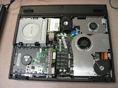

sat_viewer Geplaatst: 4 november 2007 Auteur Geplaatst: 4 november 2007 heb tijdens het zoeken ook inderdaad 2(+) aan 2(-) pinnen voedingen gezien, de ene keer massa boven, dan weer beneden, enz. <img src="/forums/images/graemlins/confused.gif" alt="" /> het slot achter de cdrom thv de gele cirkel is dit de vga card, want dat slot is hier ook leeg ? foto in bijlage heb er iemand een service manual of weet waar ik deze kan vinden. grrrrrrr.......vrienden hé <img src="/forums/images/graemlins/laugh.gif" alt="" /> sat_viewer

sat_viewer Geplaatst: 6 november 2007 Auteur Geplaatst: 6 november 2007 Na veel zoeken en telefoneren eindelijk een acer dealer die me wou/kon helpen. als je de aspire adaptoringang bekijkt op de laptop zelf, zijn de rechtse 2 pinnen 19 v + en de linkse 2 pinnen massa samen met de ring. Iedereen alvast bedankt om mee te helpen! feedback voor eventuele andere sat_viewer
sat_viewer Geplaatst: 6 november 2007 Auteur Geplaatst: 6 november 2007 card achter dvd rom dat mankeerde was van de wifi, toestel draait terug. Op deze moment werk ik er terug mee <img src="/forums/images/graemlins/grin.gif" alt="" /> Langzaam maar zeker komt alles op z'n pootjes terecht <img src="/forums/images/graemlins/xyxthumbs.gif" alt="" /> sat_viewer <img src="/forums/images/graemlins/tongue.gif" alt="" />
