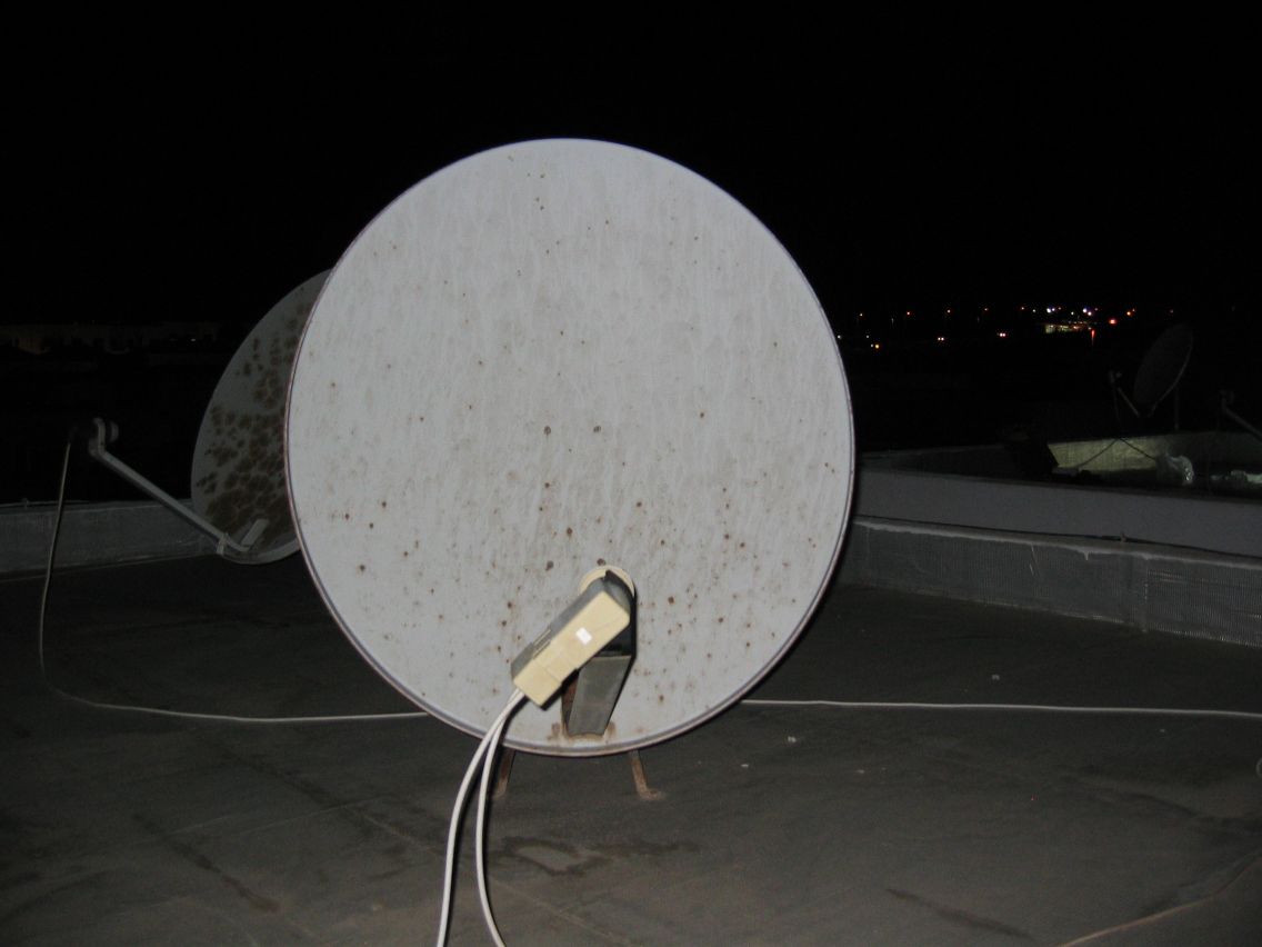

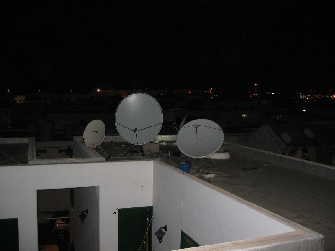

woodytwo Geplaatst: 7 november 2007 Geplaatst: 7 november 2007 Goeieavond dames en heren, ik heb er weer een nieuwe aanwinst bij , het is een noname 135 centimeter om de sky kanalen te ontvangen hiero op de canarische... Ik ga hem zo uitrichten, maar kan me herinneren dat de lnb onder een bepaalde hoek moet staan, dus voordat ik mezelf wezeloos draai dacht ik ff hier te vragen of iemand weet hoe die lnb moet staan. Mijn astra 1 LNB staat hier 40 graden met de klok mee gedraaid als je vóór de schotel staat.. ter referentie.. ik zal zo ff fotos maken om een en ander te verduidelijken Alvast bedankt !!! <img src="/forums/images/graemlins/xyxthumbs.gif" alt="" />
woodytwo Geplaatst: 7 november 2007 Auteur Geplaatst: 7 november 2007 Die lelijke roestige is Astra 1 die prime focus ook... Grtz Woody
