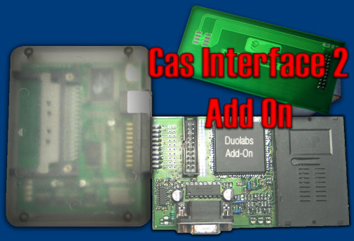

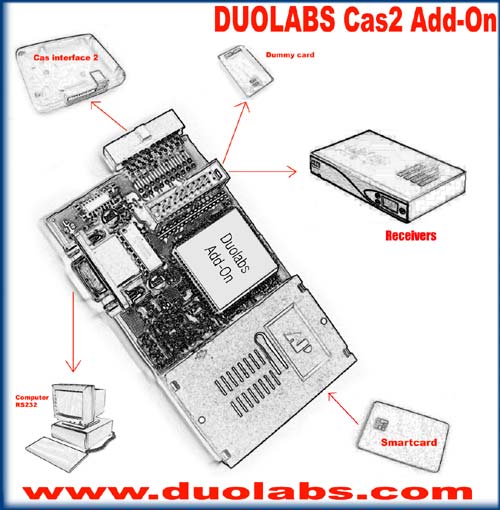

Maar ik gaat morgen de cas interface 2 halen nieuwe versie en daar volgens het schema wat ik en tijdje terug in een bijlage heb geplaats de box proggen dus zonder Add-on is misschien wel iets lastiger maar met mijn selfmate flat cable zou het moeten lukken dus en losse stekker 20 pins en een stekker 16 pins en voor de verbindenskabel heb ik en flatcable van 10cm gebruikt van en oude com-port en op de juiste punten aangesloten, en een gesolderde pinbrug in de box.
Ik laat het in iedergeval weten of het allemaal gelukt is,
Het kan zijn dat ik en tijdje offline ben aangezien mijn internet wordt afgesloten door en verkeerd lopende providerwissel.
Maar ik plaats wel en fotoje van de opstelling.
Even en laatste update ik heb eindelijk weer beeld.
Maar toch op en andere manneer dan ik van plan was,
De cas 2 met multifuctionele uitgang (blauw kastje)is er niet meer alleen de plus versie (wit) en daar ging het helaas niet mee.
Dus het is toch en Cas 3 interface plus geworden daar zit de add-on al in verwerkt en de losse add-on's zijn ook niet meer te krijgen.
Maar aangezien ik geen tijd meer had om een pinbrug te halen heb ik hem eerst volgens het schema van Duolabs aangesloten op de multiport maar werkte niet, toen op de maneer zoals de add-on wordt aangesloten alleen heb ik de kabel in twee stukken geknipt en een kant dus op de box vast gesoldeert dus pin 1 van cas int. op pin 16 van de box, pin 2 op 15 enz. enz. tot pin 16 de rest van de kabel afgeknipt.
Voor wie benieuwd is heb ik 2 foto's begesloten als bijlage.
