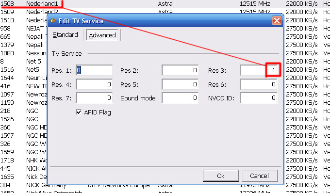

Het valt me op dat op miraculeuze wijze de Astra 2 en de Astra 3 van positie zijn gewisseld op de disecq instellingen na de firmware upgrade. Heel vreemd.
Ik heb de kanalenlijst met een fastscan geupdate; dan komt de CanalDigitaal-volgorde wel netjes op 1, 2, 3 etc. De rest staat nog steeds op 0.
Daarna de boel eens opgehaald in TopSet en in Advanced mode naar de kanalen gekeken. De volgorde van de kanalen wordt nu bepaald door de waarde zoals die in "Res 3" staat. Is er een mogelijkheid om dat uit te schakelen? Of is er misschien een mogelijkheid om die waardes makkelijk in TopSet te wijzigen (a la de gewone "kanalenschuifmanier")?
