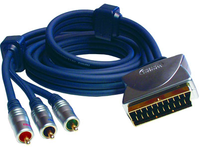

Wat je wel kunt doen is de dreambox via een scart-componentkabel aansluiten.
Dus scart uit de dreambox,en component (YPbPr) in je plasma.
Dit ziet er net iets mooier uit.
Je zult hiermee wel een apart tulpkabeltje voor de audio moeten trekken.
Die kun je bijna altijd achterin je TV stoppen,of anders in je versterker.

Dat hierboven heeft helemaal geen zin.
De Dreambox stuurt gewoon een interlaced signaal uit en component is alleen "beter" bij een progressief signaal.
Interlaced RGB signaal doet niet onder voor interlaced component signaal, dus de aanschaf van een dergelijke kabel is weggeggooid geld.
Bovendien ondersteund de ST video-matrix van de DM7025 geen component signaal en krijg je van die blauw-paarse "smeer" in het beeld.

Wat ik hierboven schijf is in de praktijk overigens niet helemaal waar.
Sommige TV's hebben een betere component ingang (dan RGB) waardoor het beeld via component mogelijk iets beter zou kunnen zijn.
In de meeste gevallen zal het echter helemaal niets uitmaken. Component signaal dat uit de 7025 komt kan gewoonweg niet beter zijn dan het RGB signaal.
