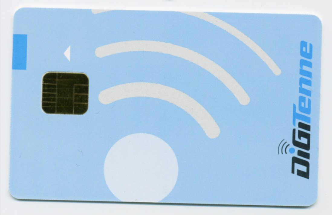

asmi Geplaatst: 12 december 2007 Geplaatst: 12 december 2007 Citaat: Ik heb op automatisch ingesteld en inderdaad vind de ontvanger nu alle zenders. Nu heb ik nog het probleem dat buiten de ned 1,2,3 en Regiozender ik de melding "incorrecte CONAX kaart" krijg terwijl deze kaart wel op de Samsung werkt. Waarschijnlijk werkt je ontvanger alleen op de oude (blauwe) Digitenne-smartcards.
drh Geplaatst: 12 december 2007 Geplaatst: 12 december 2007 Citaat: Waarschijnlijk werkt je ontvanger alleen op de oude (blauwe) Digitenne-smartcards. Nee hoor!, hij werkt gewoon met de nieuwe kaart de groene van de KPN. Ik denk dat je bellen moet met de KPN voor nieuwe activatie van je kaart voor deze ontvanger, omdat hij gekoppeld is aan je samsung. mvg, drh (Wezep 9 km west van Zwolle) TF6000COK, TF3000COT-d en de Finepass VTX 5000-CNX.
Gast Geplaatst: 12 december 2007 Geplaatst: 12 december 2007 Ok, dan ga ik met KPN aan de gang. Wellicht dat zij de kaart kunnen aanpassen Bedankt voor de reacties en tips <img src="/forums/images/graemlins/xyxthumbs.gif" alt="" />
asmi Geplaatst: 12 december 2007 Geplaatst: 12 december 2007 Citaat: Nee hoor!, hij werkt gewoon met de nieuwe kaart de groene van de KPN. Ja, de mijne ook, maar dat geldt niet voor alle TF3000's. Met name niet voor de setjes van twee stuks die ze op het eind gingen weggeven. Citaat: Ik denk dat je bellen moet met de KPN voor nieuwe activatie van je kaart voor deze ontvanger, omdat hij gekoppeld is aan je samsung. Lijkt me niet. Je moet de blauwe kaart activeren en die gebruiken. Het schijnt dat je tegenwoordig wel blauwe en groene kaarten in één abonnement mag hebben.
