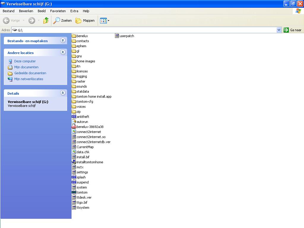

Ik heb een vraag over bestanden op een tt sd-kaart (zie bijlage)
Waarom staat er zoveel meer op de kaart dan alleen de benelux map ?
Waar zijn deze bestanden goed voor ?
De TT aplicatie staat die op de tt zelf, of word dat steeds gestart vanaf de sa kaart ?
Dit vraag ik omdat ik hiervoor een pda had en daar stond alleen een beneluxmap op verder niets.
TT 6 moest je éérst los installeren op de pda.
Alvast bedankt voor de uitleg. <img src="/forums/images/graemlins/xyxthumbs.gif" alt="" />
Die tomtom home staat er puur zodat als jij die tomtom op een pc aansluit dat er vol automatisch een applicatie op die pc geinstalleerd gaat worden.
Feitelijk kan die tomtom home eraf.
Daarnaast staat er het os op van de device zelf op en uiteraard je kaart data, poi's en hier worden ook je favorieten opgeslagen.
Belangrijk is de map met je kaart, bestanden in de root van je kaart (os). Rest is meuk: disclaimers, geinig plaatjes (aanzetten / uitzetten)
Heb je ruimte tekort op de kaart flikker dan eerst die tomtom home installatie map eruit. Maak eerst een backup via tomtom home zodat je niet per ongeluk je device onbruikbaar maakt.
