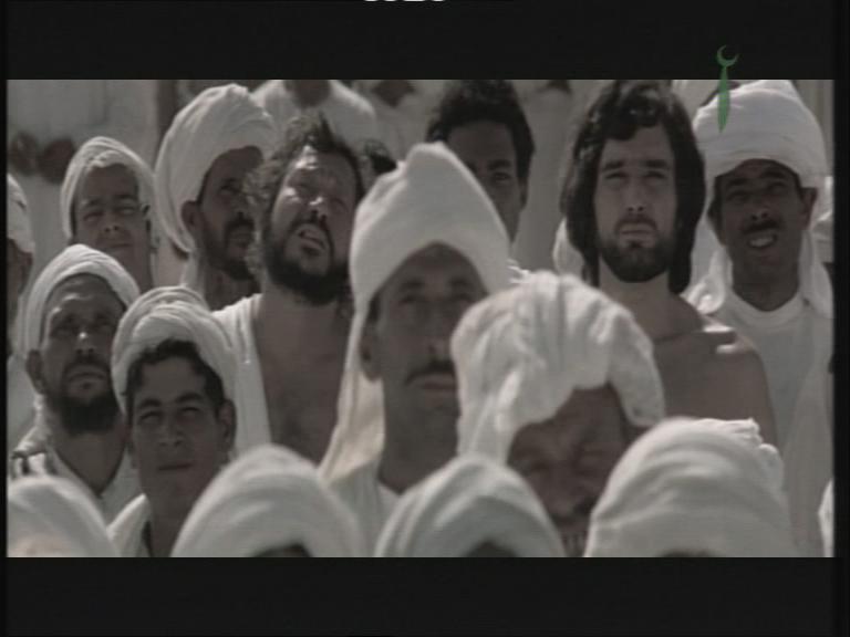

Gast Geplaatst: 22 december 2007 Geplaatst: 22 december 2007 Heb hier beeld op deze freq 11100 v 2590 (met een Deltastar schotel 120 cm) CHANNEL Name: "GPTC" TRANSPONDER 11100, V, 2590 QPSK FEC 3/4 25.5°E (0255 - Eurobird 2) Signal: 28% Quality: 10% VIDEO 4:2:0 720x576 25fps 159kbps 4:3 IDs NetwordID: 1 TransponderID: 0 ServiceID: 100 PIDs Video: 100 Audio: 110 - PCR: 100 PMT: 257 Teletext: 0 DATE/TIME 22-12-2007 23:17:53 (GMT +1) Mvg Dischdriver
