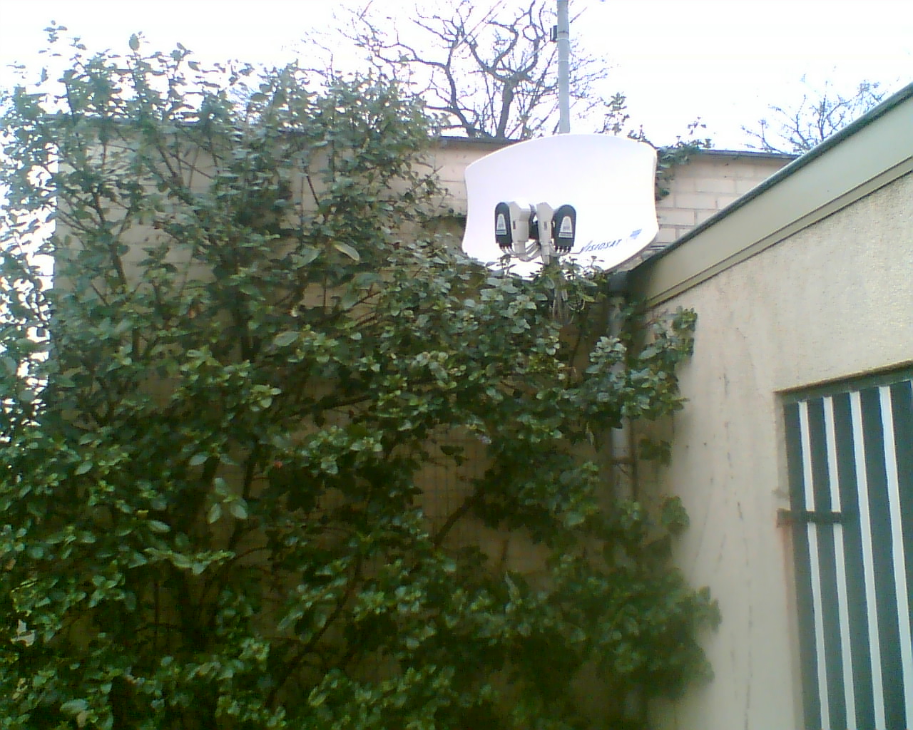

_Satman_ Geplaatst: 24 december 2007 Geplaatst: 24 december 2007 Ik heb ook een Visiosat met 4 posities, 4 quad LNBs met Diseqc switches waarmee je perfect kan doen wat je hierboven beschrijft. Ik denk dat je het beste resultaat met een multifocale schotel (eg Visiosat Bisat) kan krijgen (meerdere brandpunten) om een optimaal resultaat te bekomen. Bij een ronde schotel is er slechts 1 brandpunt. Als je ook nog eens 4 satelliet posities wil ontvangen zijn er ook minimale afmetingen nodig om toch nog "beeld" garantie te krijgen bij minder gunstige omstandigheden (zoals bij regen etc..) De Visiosat valt nog niet zo sterk op als je hem tegen een muur kan plaatsen (zie bijlage). If you don't know where you are going, you'll probably end up somewhere else... Dreambox 600 PVR, Topfield TF7710 HD PVR, Visiosat bisat met 13.0;19.2;23.5;28.2 en Visiosat 120 cm + VBOX + H2H Jaeger

DRG Geplaatst: 24 december 2007 Auteur Geplaatst: 24 december 2007 Citaat: Multytenne ! als ze die zouden maken met 4 aansluitingen dan had je helemaal gelijk <img src="/forums/images/graemlins/grin.gif" alt="" /> ik heb achter helaas geen muur waar ik hem tegen kan monteren alleen een schuin dak dus elke normale schotel valt dan enorm op <img src="/forums/images/graemlins/frown.gif" alt="" /> Diverse meuk... maar dat boeit niemand toch..
