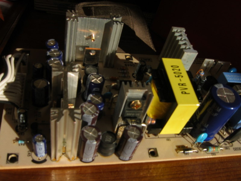

Gast Geplaatst: 5 januari 2008 Geplaatst: 5 januari 2008 Zou het ook een voedings (elco) probleem zijn ? Misschien weten Gorefest of DeBeek nog wat ? Persoonlijk zal ik de voeding gaan modificeren zoals hier op het board is besproken. Lijkt namelijk er op dat je cam geen of een verkeerde spanning krijgt.
DeBeek Geplaatst: 5 januari 2008 Geplaatst: 5 januari 2008 Yep, Had ik ook al als antwoord gegeven,, Controleer C42, C43 en natuurlijk C47... Kijk of ze "bol"staan aan de bovenkant...
RobbieT Geplaatst: 5 januari 2008 Geplaatst: 5 januari 2008 Er zijn een aantal ontvangers zoals de Nokia 9800 en de Nokia 9902S waar je zelfs een paar extra elco's in moet solderen om de hobby CI modules aan de gang te krijgen. Dat geeft aan hoe belangrijk die elco's zijn voor een goede spanningsvoorziening. Als je ze allemaal wisselt (of laat wisselen bij een locale radio / tv reparateur) ben je waarschijnlijk minder kwijt dan als je alles opstuurt naar Echostar voor reparatie. CanalDigitaal, blijf met je vingers van onze opnamemogelijkheden af! Xtrend ET-9000, Samsung HD322HJ 320Gb, OpenPLi 2.1 Visiosat G4 Quadro, Astra 19.2, Hotbird 13.0, Astra 28.2, Astra 23.5
Leon-Prins Geplaatst: 6 januari 2008 Auteur Geplaatst: 6 januari 2008 Hola Roland DeBEEK en Ruud Pacman en Rob Thonus. Dank voor jullie reactie. Ik zal de elco,s nakijken cq vervangen en laat hier weten of dat de oplossing was. Ik vervang dan de c42,c43 en de c47.waar ik overigens niks aan kan zien. Zie bijlage.foto,s Nogmaals bedankt
Leon-Prins Geplaatst: 7 januari 2008 Auteur Geplaatst: 7 januari 2008 Hola Roland Kan jij iets zien aan de elco,s c42,c43,enc47 op de foto in de bijlage? Of toch maar gewoon vervangen? Gr Leon
DeBeek Geplaatst: 7 januari 2008 Geplaatst: 7 januari 2008 zie er niets bijzonders aan, Alleen zo te zien zijn ze al een keer vervangen.. Zou er gewoon 3 nieuwe inzetten en kijken wat hij dan doet...
Leon-Prins Geplaatst: 7 januari 2008 Auteur Geplaatst: 7 januari 2008 Heb deze voeding kompleet nieuw van Echostar,lijkt mij dan origineel,ongeveer nu 2 maanden in gebruik,heb ook een koellertje achterop ontvanger gemaakt voor extra koeling. weet jij zo de waardes van de elco,s die ik moet vervangen? Gr, Leon
