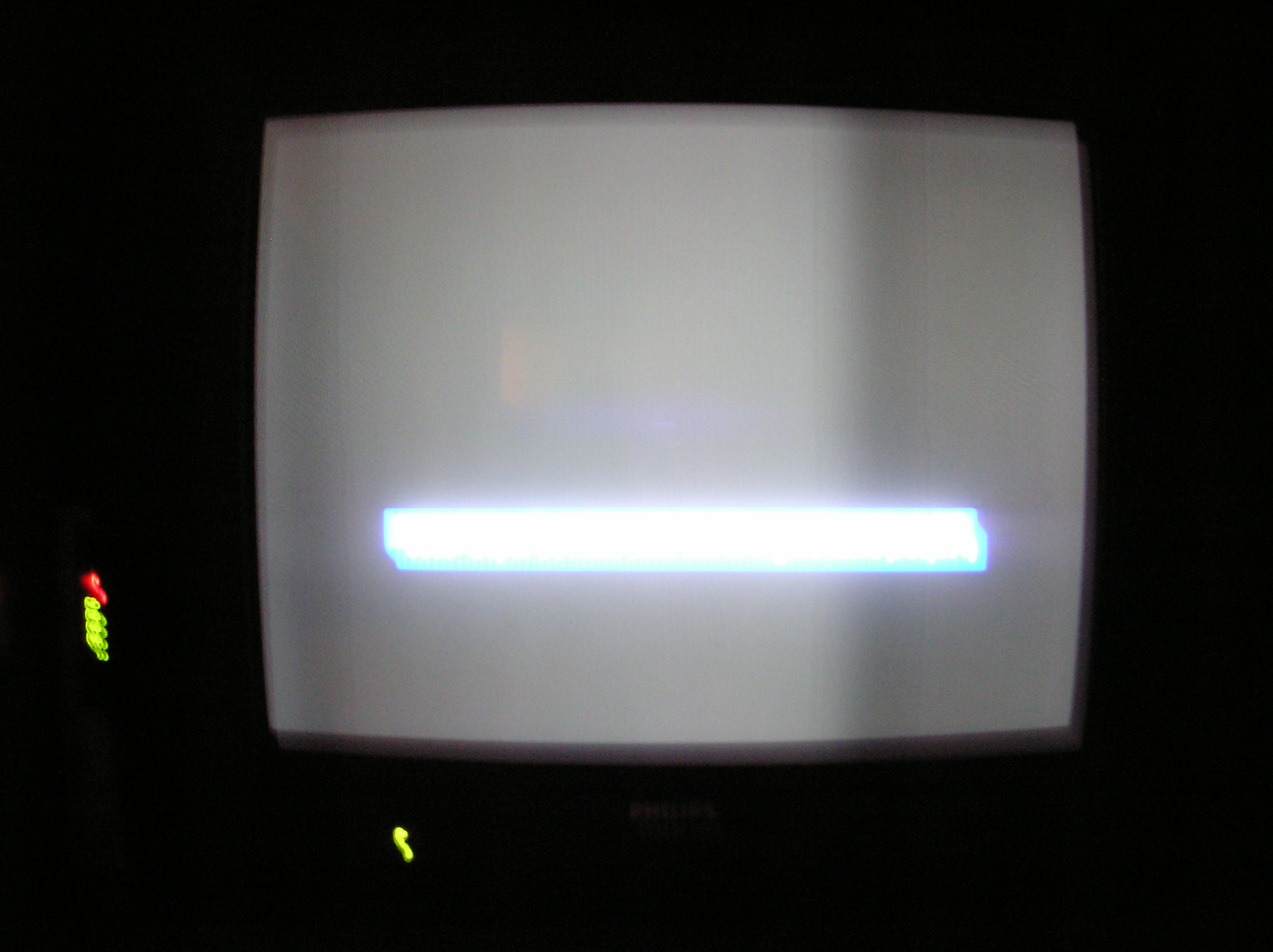

Gast Geplaatst: 26 december 2007 Geplaatst: 26 december 2007 Citaat: Ik ken je probleem niet, maar kun je niet een fotootje plaatsen? Dat wat jij bedoeld is wat anders. Volgens mij bedoeld jur2 zoiets als dit hieronder. Dit had ik dus met analoge TV van UPC. 2 strepen staan hier horizontaal (en vrij breed) maar ik had ze ook vaak smaller en dan waren ze nog witter.....en dan waren het 3 strepen. Ook had ik last op andere zenders dat deze strepen diagonaal over het beeld liepen. (vandaar de reden dat ik ook naar digi TV op de schotel ben overgestapt) Vaak een monteur van UPC bij gehad en die had het over connectoren in die kastjes langs de weg van UPC. Maar ze hebben het probleem nooit kunnen vinden/oplossen....althans zo deed men zich voorkomen <img src="/forums/images/graemlins/wink.gif" alt="" /> (stel dat ze hun fouten gaan toegeven op een crapie kabelnetwerk...tja dat gaat hun veeeeeeeel schadevergoedingen kosten.) Ook een oorzaak waar men het over had was: Een digi signaal van UPC dat hier bij ons weer naar analoog werdt omgezet en vervolgens weer op een TV weergegeven wordt die voor digi-TV is gemaakt (b.v. LCD )

jur2 Geplaatst: 26 december 2007 Auteur Geplaatst: 26 december 2007 hierbij een fotootje van de witte banen..(op de foto de donkere in dit geval) Humax 5400, dreambox 600s, dreambox 800HD en een ET9000 met openPli op Pana 42px80 ps3 60 gb ps2 BC
