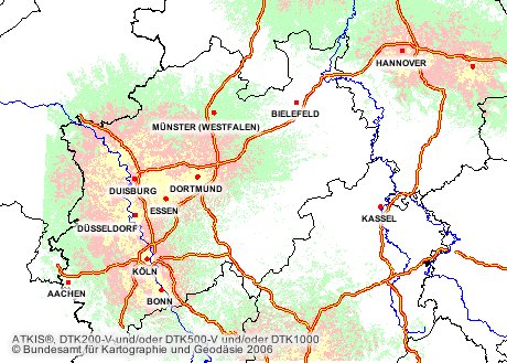

riso Geplaatst: 29 december 2007 Geplaatst: 29 december 2007 Hallo BBC: DVB-T in Münster Seit dem 12. Juni 2007 ist in der Region Münster DVB-T empfangbar.12 digitale Fernsehprogramme sind zu empfangen: Das Erste, ZDF, WDR Fernsehen mit den Lokalzeiten aus Münster und aus Dortmund, Phoenix, arte, KIKA, ZDFdokukanal, 3sat, EinsFestival, NDR Fernsehen, SWR Fernsehen, MDR Fernsehen, ZDFinfokanal. En de 4 of Ned: Ned 1,2,3 en Tv-Oost, Tv Gelderland. Beter is om Dusseldorf of Wesel te proberen te ontvangen heb je wel een buitenantenne nodig bvb een oude Fuba ofzo, doe ik hier ook en heb zo'n 30 zenders Fta, hieronder het overzicht: DVB-T in der Region Düsseldorf/Ruhrgebiet Folgende öffentlich-rechtliche Sender sind zu empfangen: Das Erste, ZDF, WDR Fernsehen, ARTE, 3sat, PHOENIX, ZDFinfokanal, NDR Fernsehen, mdr Fernsehen, SÜDWEST Fernsehen und EinsFestival sowie der ARD/ZDF-Kinderkanal KI.KA und der ZDFdokukanal. Die Landesanstalt für Medien NRW (LfM) hat den folgenden zwölf privaten Programmen DVB-T-Kapazitäten zugewiesen: RTL, VOX, RTL 2, Super RTL, Sat.1, ProSieben, Kabel 1, N24, CNN, Eurosport, VIVA, Tele 5. Im Versorgungsgebiet Düsseldorf/Ruhrgebiet ist das Programm WDR Fernsehen mit seinen jeweils regional richtigen Lokalfenstern verbreitet. Die Fernsehregion Düsseldorf wird über Kanal 46 mit WDR Fernsehen und den Lokalzeiten "aus Düsseldorf" und "Bergisch Land" versorgt. In den beiden Regionen Essen und Dortmund wird über Kanal 59 und Kanal 25 WDR Fernsehen mit den Lokalprogrammen "Ruhr" und "aus Dortmund" ausgestrahlt. Die genannten Kanäle sind nur regional begrenzt empfangbar. In mijn geval oa. Kanaal 29 (de Rtl's)en kanaal 35 en kanaal 45,46,48 alles toppie te ontvangen!. Heb je nog vragen dan hoor ik het wel of stuur me een pm. Mvrgr. Riso <img src="/forums/images/graemlins/xyxthumbs.gif" alt="" />
Gast Geplaatst: 30 december 2007 Geplaatst: 30 december 2007 Citaat: Hallo, Omdat ik niet zo ver van de Duitse grens af woon (Twente), vroeg ik mij af welke Duitse zenders ik FTA zou kunnen ontvangen, dit met de ingebouwde DVB-T tuner in mijn Philips LCD. Ik kijk nu via de sat, en wil dit ook zo houden, maar de DVB-T tuner zou ik dan ook nog kunnen gebruiken <img src="/forums/images/graemlins/smirk.gif" alt="" /> Is hier ergens, een overzicht van te vinden <img src="/forums/images/graemlins/confused.gif" alt="" /> Als het de moeite waard zou zijn voor mij, dan overweeg ik het, om er een goede buitenantenne voor te kopen. Groetjes, BBC Kijk hier http://home.wxs.nl/~rabrand/dvbt/Zenderkaart%20Duitsland%20NRW%20dvbt.jpg voor een duidelijk overzicht van de zenders in Nordrhein-Westfalen. <img src="/forums/images/graemlins/xyxthumbs.gif" alt="" />
riso Geplaatst: 30 december 2007 Geplaatst: 30 december 2007 In Twente: zender Münster Das Erste, ZDF, WDR Fernsehen mit den Lokalzeiten aus Münster und aus Dortmund, Phoenix, arte, KIKA, ZDFdokukanal, 3sat, EinsFestival, NDR Fernsehen, SWR Fernsehen, MDR Fernsehen, ZDFinfokanal. En de 4 of Ned: Ned 1,2,3 en Tv-Oost, Tv Gelderland. Mvrgr. ISO

riso Geplaatst: 3 januari 2008 Geplaatst: 3 januari 2008 Hallo BBC, dank voor jouw late reaktie. Hallo Henri, is Enter binnen zo'n 20 a 30 km van de Duitse grens?,In Twente: zender Münster Das Erste, ZDF, WDR Fernsehen mit den Lokalzeiten aus Münster und aus Dortmund, Phoenix, arte, KIKA, ZDFdokukanal, 3sat, EinsFestival, NDR Fernsehen, SWR Fernsehen, MDR Fernsehen, ZDFinfokanal. En de 4 of Ned: Ned 1,2,3 en Tv-Oost, Tv Gelderland. In jouw gebied zou je de zender Munster moeten kunnen ontvangen gaat zelfs hier in Nijmegen!!tenzij het weer heel slecht is! maar daar bij jou moet het altijd lukken, jij zit nml. dichter bij Munster. Wat te doen: de buitenantenne is prima, je moet de antenne echter Verticaal plaatsen, dan een antenne versterker en kabel naar de ontvanger toe, al de rest zoals koppelfilters en Ned. antenne verwijderen, gebruik een goede afgeschermde coaxcable: type dubbelafgeschermd(goedkoop bij Gamma). De antenne in de mast van jou uit gezien ongeveer direct Oost zetten en bij ontvangst (neem hiervoor kanaal 45) de antenne/mast iets bij draaien tot maximum ontvangst...best is de oude Duitsland Fuba (de antenne met de x x x x elementen) te gebruiken die hebben nml. zo'n 16 Db. versterking een oud raster kan ook maar die komt niet verder dan zo'n 10a 11 Db. Bij hulp of meer vragen vraag gerust. Mvrgr. RISO <img src="/forums/images/graemlins/xyxthumbs.gif" alt="" />

Gast Geplaatst: 6 januari 2008 Geplaatst: 6 januari 2008 hier in hengelo ontvang in ze af en toe op binnenantenne steunzender lingen !! munster heb ik nooit iets ontvangen, succes ermee in enter
erik2222 Geplaatst: 6 januari 2008 Geplaatst: 6 januari 2008 In Zevenaar met een binnenantenne kan via de steunzender Kleve 46 en 48 worden ontvangen ARD, Phoenix, ARD-festival, WDR, NDR, SWF Arte, MDR.
Outta space Geplaatst: 7 januari 2008 Geplaatst: 7 januari 2008 Hier in Emmen de binnenantenne geplaatst op zolder en ontvang hier Lingen k37 en k41 k59 ontvang ik wel maar is te gestoord (k60 Smilde? mijn antenne is dan ook gericht op smilde, de duitsers pak ik mee) Maar in Enter met een buitenantenne lijkt mij ontvangst van de duitsers goed te lukken.
