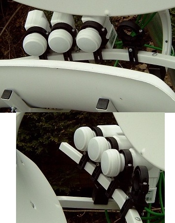

WPW Geplaatst: 8 januari 2008 Geplaatst: 8 januari 2008 Nog een ouwe foto, lege houder is hotbird. gr, WPW. -=[Deze ruimte is opzettelijk leeg gelaten]=-
