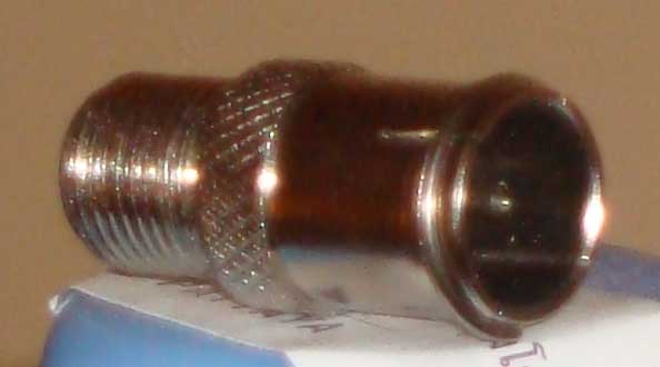

Gast Geplaatst: 10 januari 2008 Geplaatst: 10 januari 2008 Vaak koppel ik satellietontvangers aan op verschillende schotels en het meeste werk is dan altijd de f-connector. Het schroefdraad moet er recht voor zitten en dat is wel eens moeilijk als de ontvanger in een kastje staat. Nou heb ik daar een tijdje gelden al een simpele oplossing voor gevonden. Een soort van snelkoppeling. Je schroeft de f-connector op de snelkoppeling en deze schuif je zo op de lnb-ingang van je ontvanger. Mijn vraag aan jullie is "zijn jullie op de hoogte van het bestaan van deze handige verloopjes?" Het valt me namelijk op dat ze bijna nergens te krijgen zijn en ik ze zelden zie. Of loop ik gewoon achter <img src="/forums/images/graemlins/tongue.gif" alt="" />

DeBeek Geplaatst: 10 januari 2008 Geplaatst: 10 januari 2008 Citaat: Als iedereen met dat antwoord kom sta ik mooi voor aap zeg <img src="/forums/images/graemlins/tongue.gif" alt="" /> Waarom zijn ze dan bijna nergens te koop vraag ik me af. Gebruik ze op de Echostar.. Je bedoeld dit ?

clemens2 Geplaatst: 10 januari 2008 Geplaatst: 10 januari 2008 ja hoor gebruik ze ook tijdens het meten. Er is ook nog een F connector haaks met dit type en ook male male. Ze heten eigenlijk F laboratorium connectoren. sab ultimate hd 88cm schotel (2 keer zelfde installatie) samsung dvbt

Gast Geplaatst: 10 januari 2008 Geplaatst: 10 januari 2008 Citaat: Zo'n beetje bij iedere Sat(/internet-)shop verkrijgbaar voor rond een euro. Hier 22 eurocent :-) Heb maar een zakje meegenomen samen met nog een tiental aan verschillende verloopjes. Citaat: Het is overigens wel oppassen met die dingen voor een kortsluiting met alle mogelijke gevolgen van dien. Jij bent de tweede die waarschuwt voor sluiting maar kans op sluiting is juist veel kleiner omdat je geen uitstekende kern meer hebt zoals bij de standaard f-connector. Enige waar je misschien een doorverbinding kan krijgen is op de lnb kop maar dat maakt niets uit aangezien daar spanning naar toe moet en er geen spanning op staat.
